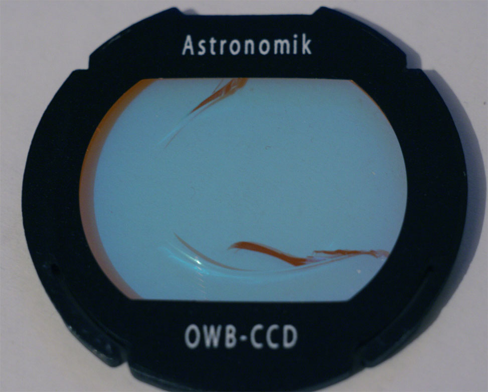

лопнул фильтр
лопнул еще один фильтр
теперь уже OWB
брал с собой в Комариху прошлый раз
он лежал в коробочке, но не вынес мороза

Re: лопнул фильтр
я думаю, что немцы аккуратный народ, и наверняка сделали стеклышко тютелька в тютельку по оправе,
а оправа люминеевая, и коэффициент теплового расширения у нее поболе, чем у стекла будет.. вот и сжало на морозе...

Сообщения: 1770
Re: лопнул фильтр
прислали новый фильтр и
два треснувших.
оказалось , что лопнули они от неравномерной вклейки.
т.е. места начала трещин как раз на границе где кончается клей
меня терзают смутные сомнения, что новый такой же.
буду разбирать.
