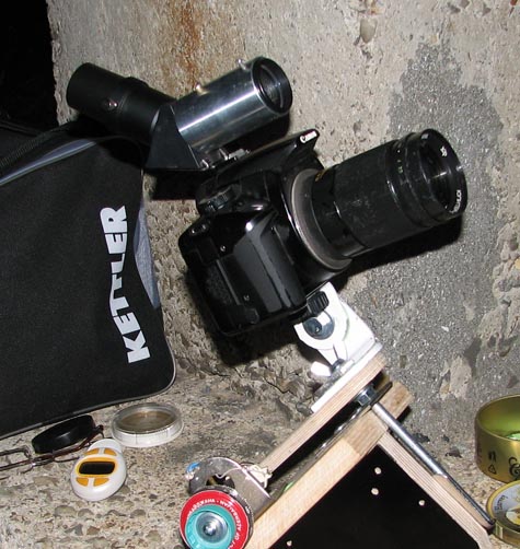

В качестве искателя можно использовать монокуляр или зрительную трубу с небольшим увеличением.
Я сделал себе такой искатель. Даёт прямое изображение. А если взять окуляр с сеткой, то искатель можно использовать в качестве гида.
