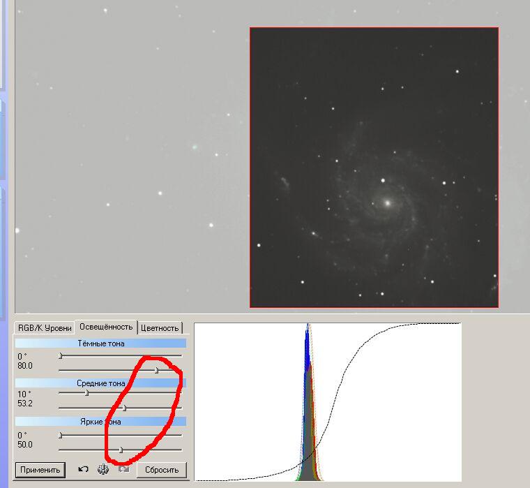

При работе с DSS возникло некоторое недопонимание. Сложил 10 лайтов - получил изображение оч. светлое и еще и с каким-ото паразитным оттенком. Далее нужно провести некоторые манипуляции с кривыми, с каналами - но не смог найти понятного объяснения какие ползунки и куда нужно двигать. В хелпе написано - подвигай и поймешь какой ползунок за что отвечает. Двигал - не понял. Подскажите, как именно вы настраиваете эти ползунки с уровнями, освещенностью и т.д?
Рассматриваю DSS как простейшую программу для складывания кадров. Нет ли где заветной кнопки "Сложи все кадры по- умолчанию и получи средненький результат".
Сейчас у меня получается примерно "Сложи кадры по-умолчанию - и получи взрыв мозга". (
После сложения я ожидаю увидеть результат близкий по цветам к одиночным кадрам - а у меня получается все оч. светлое? Как такое возможно?

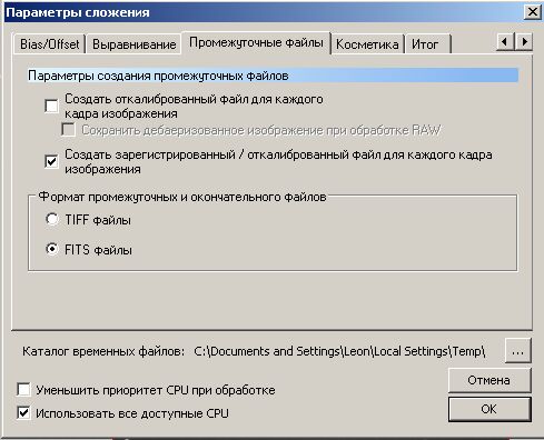

Минус программы IRIS весьма своеобразный интерфейс с командной строкой и как следствие много ручной работы. Как вариант можно использовать DSS для калибровки и выравнивания, а складывать в FITStacker. В DSS для этого надо в меню установить настройки как на скрине ниже и потом полученные фитсы скормить FITStacker. Результат на выходе будет все лучше чем в DSS. Сам DSS теряет цвет, слабые детали и "раздувает" звезды. Победить я его так и не смог.
Если же есть желание поработать в DSS то надо крутить эти ползунки, (скрин ниже) как правило надо начинать со средних тонов. Что бы комп не тормозил для подбора результата можно выделить левой кнопкой мыши прямоугольник на изображении, колесиком можно увеличить и на нем смотреть изменения. Потом опять клик мыши и уже применить настройки ко всему изображению.
Предварительно надо выровнять RGB каналы, при этом обычно всегда остается цветовой тон, потом можно поправить в шопе. Так же в настройках можно поставить галочку на пункте: Выровнять RGB в фин. изображении но при этом все равно возможны цветовые искажения.

Если светлое, сдвинуть диаграмму вправо. Наибольшую крутизну линии поместить на участок, контрастность которого надо поднять. На вкладке RGB/K Уровни свести все горбы в одну кучу. Если мало цвета - добавить на вкладке "Цветность". И главное - не забывать нажимать кнопку "Применить".Igor писал(а):После сложения я ожидаю увидеть результат близкий по цветам к одиночным кадрам - а у меня получается все оч. светлое? Как такое возможно?
При записи поставить галочку на "Применить корректировки к сохраняемому изображению".
