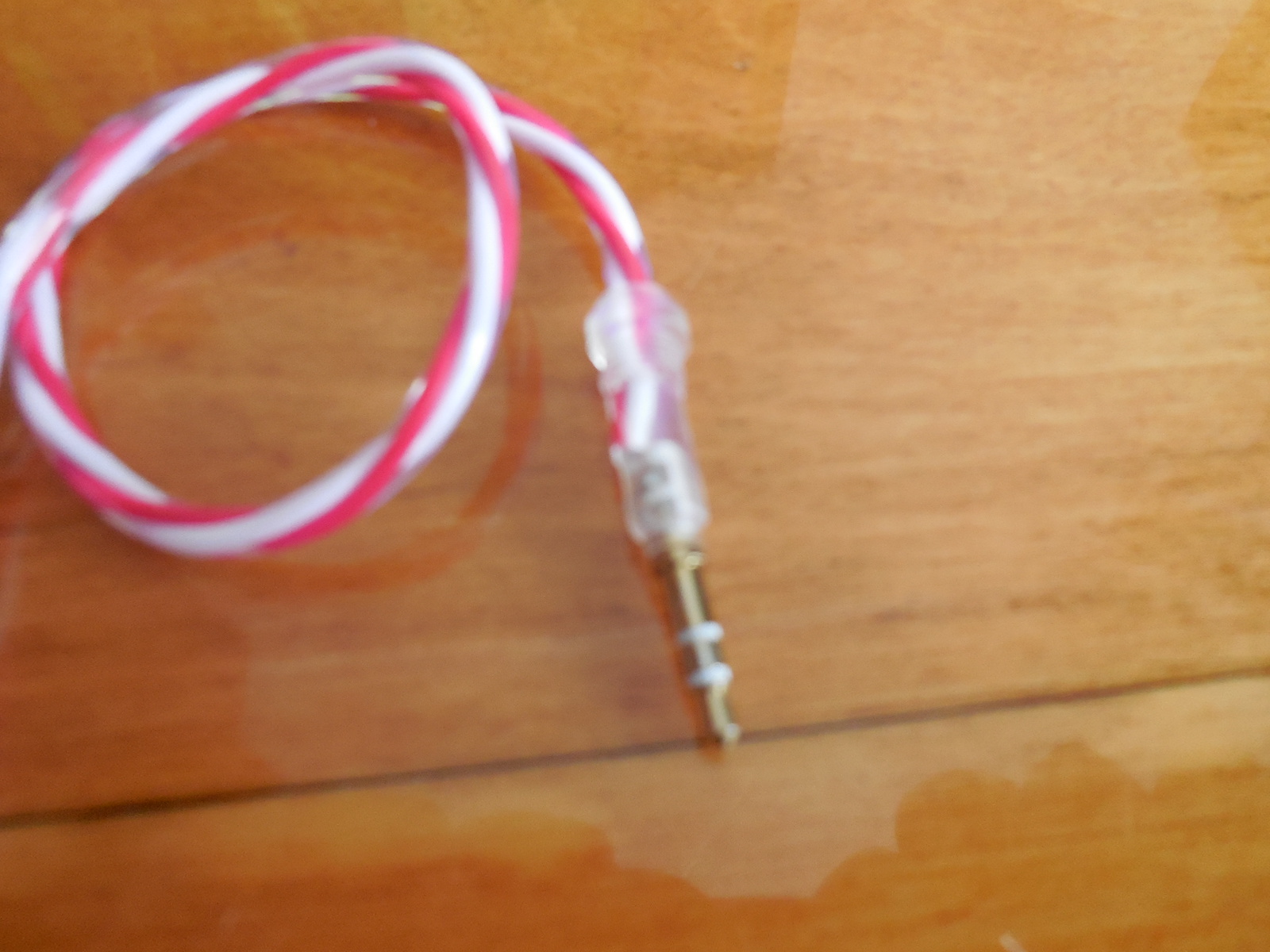

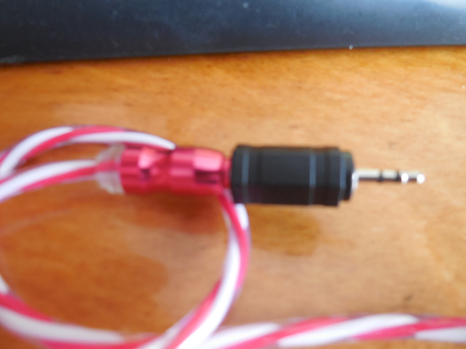

Купил таки удивлен что такое нашел в городе переходник 3,5 на 2,5 мм джек, шнур с обоих сторон 3,5 джек , там 2 проводка есть 2 кнопки онда с 2 контактами и вторая с 3 контактами одна из их масса ,что делать то прочитал схему джек и мне это ничего недало там и 2 и 3 и 4 разьема бывают , в общем мне надо как то ну очень подробно обьяснить как сделать
Re: Ламерское фото
Прижимал проводки к клемам кнопки переключал кнопку включал bulb эффекта небыло

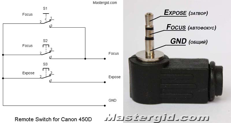

Схема распиновки на рисунке. Замыкаем затвор на землю.
Можно нужные провода вызвонить мультиметром, можно найти методом тыка.

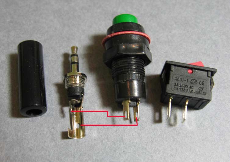

Ну задал задачу. Хоть бы показал, что на другом конце провода. А надо-то всего вот такой штекер припаять к такой или другой кнопке.
Возможно, ещё проблема в настройке фотоаппарата. Я в меню - пользовательские функции ставлю: блокировка зеркала - разрешена, а кнопка спуска/блокировка АЕ - "Фиксация AE/AF".
На джойстике фотоаппарата ставлю задержку 2 секунды. После подъёма зеркала фотоаппарат ждёт 2 секунды и делает снимок.
Чтобы убедиться, что съёмка работает, можно просто воткнуть штекер в гнездо фотоаппарата. Если скрутить со штекера колпачок и замкнуть чем-нибудь центральный контакт на корпус, фотоаппарат должен сделать снимок.
Сообщения: 789
Re: Ламерское фото

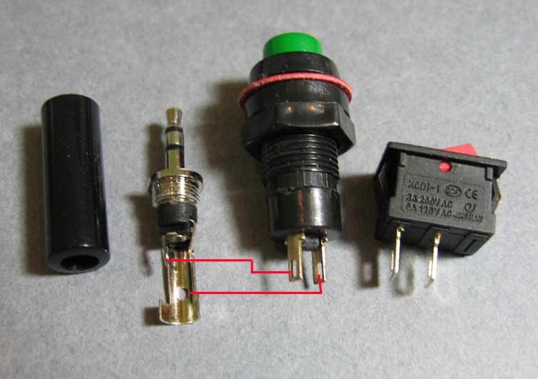

Красным показал провода, которые надо подпаять. Выключатель - любой, хоть от лампочки.

Переключатель у меня как на вашей фотке с красный, проводки там тонкие как волос ,сам джек 3,5 с проводом я его вскрыл там внутренности не такие ,я уже все проводк как попало прижимал к клемам и держал переключая выключатель эффекта не обнаружил , проводок такой толщины нереально зачистить еще как то
Re: Ламерское фото
Присоединил я к клеме минус похоже и другой проводок ко второй клемме переключателся ,нажал переключатель в положение I затвор на удивление сработал но выдержка была 1 секунда хотя я ничего невыключал
