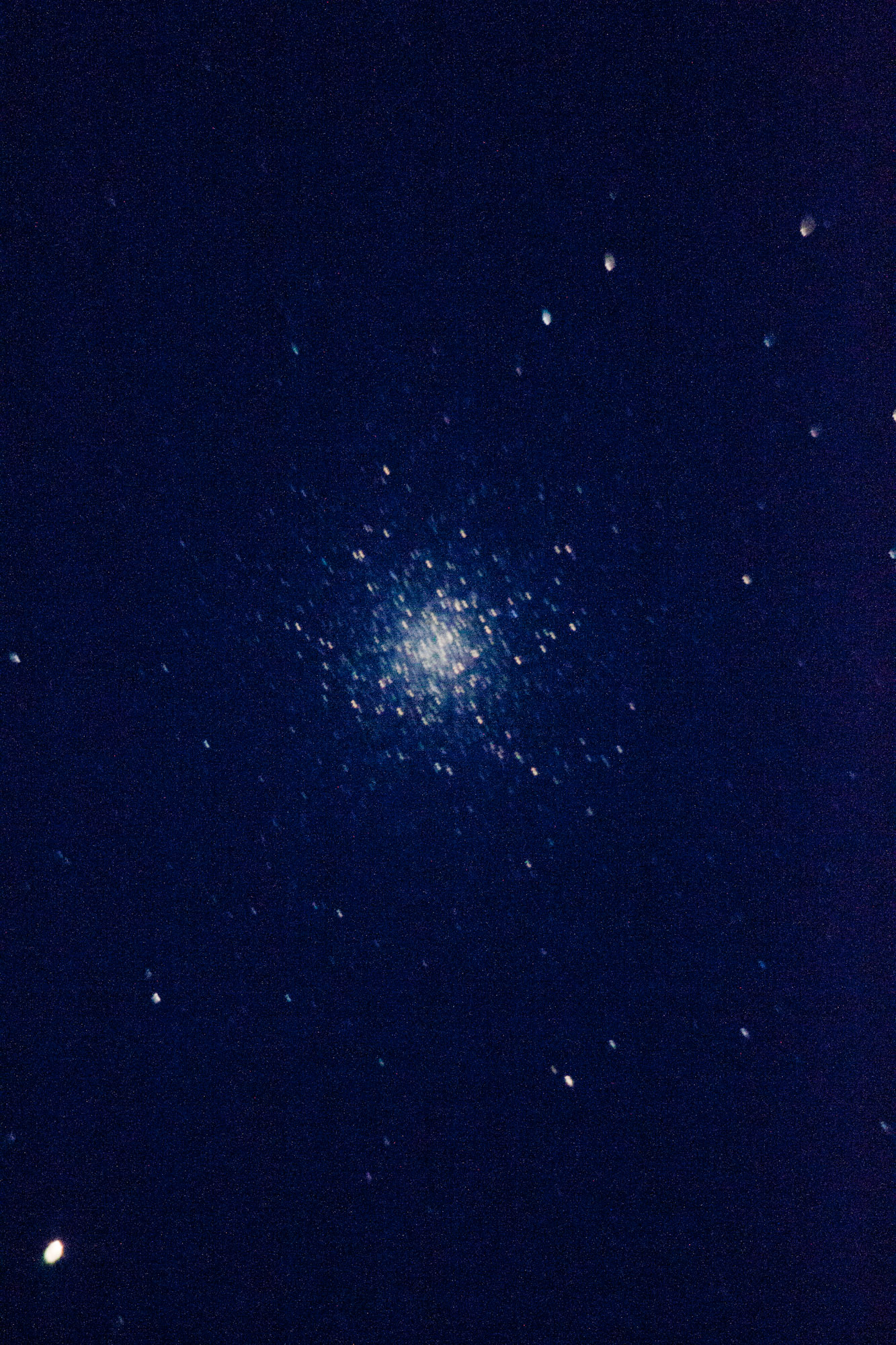

ИСО 1600, выдержка 30 сек, через ЛБ, Canon 500d, SW25012

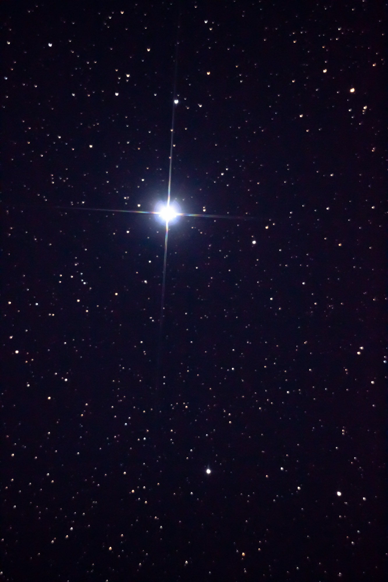

Вега

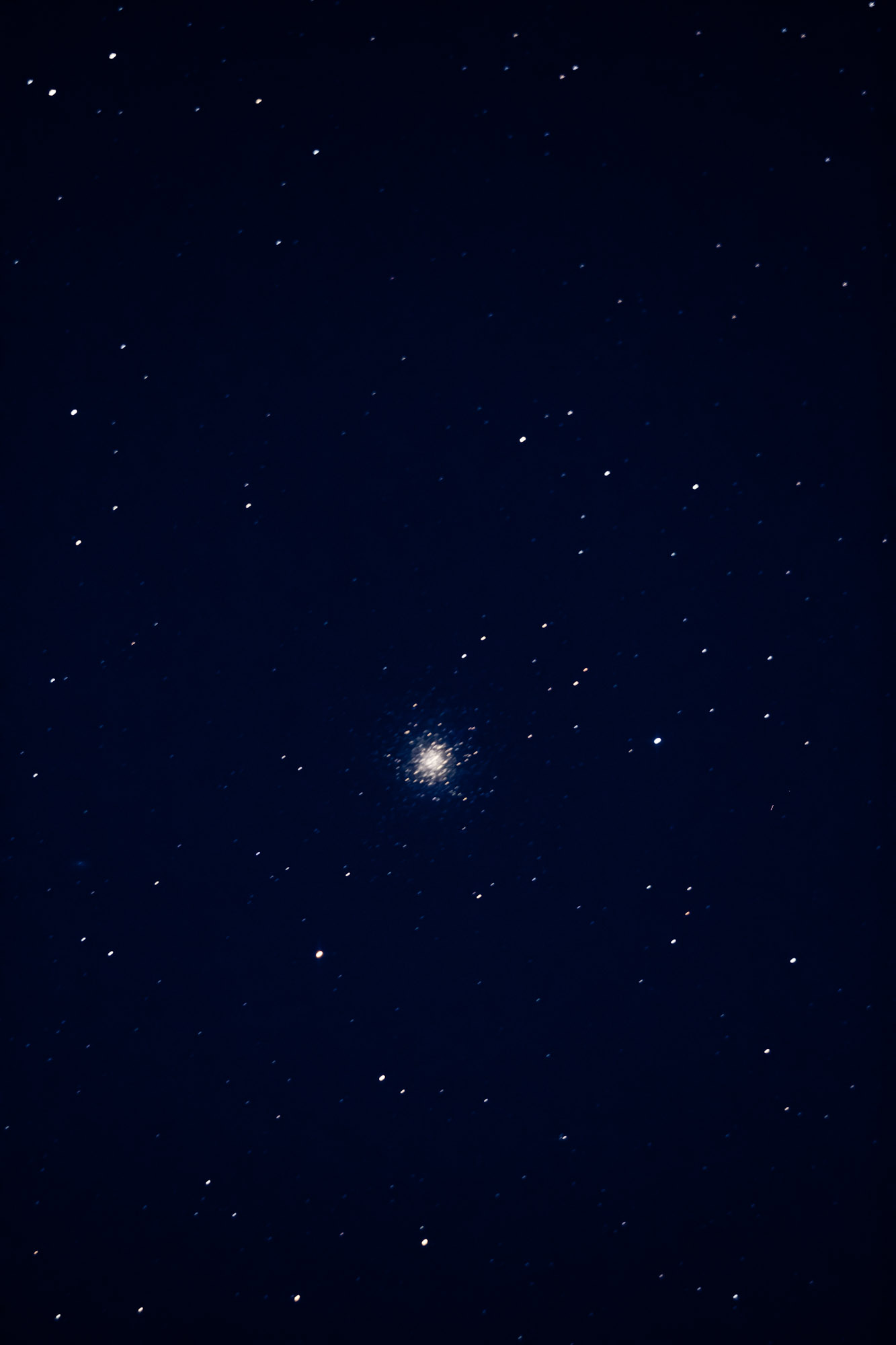

А ещё нашли шаровое скопление в Геркулесе! М13 вроде?

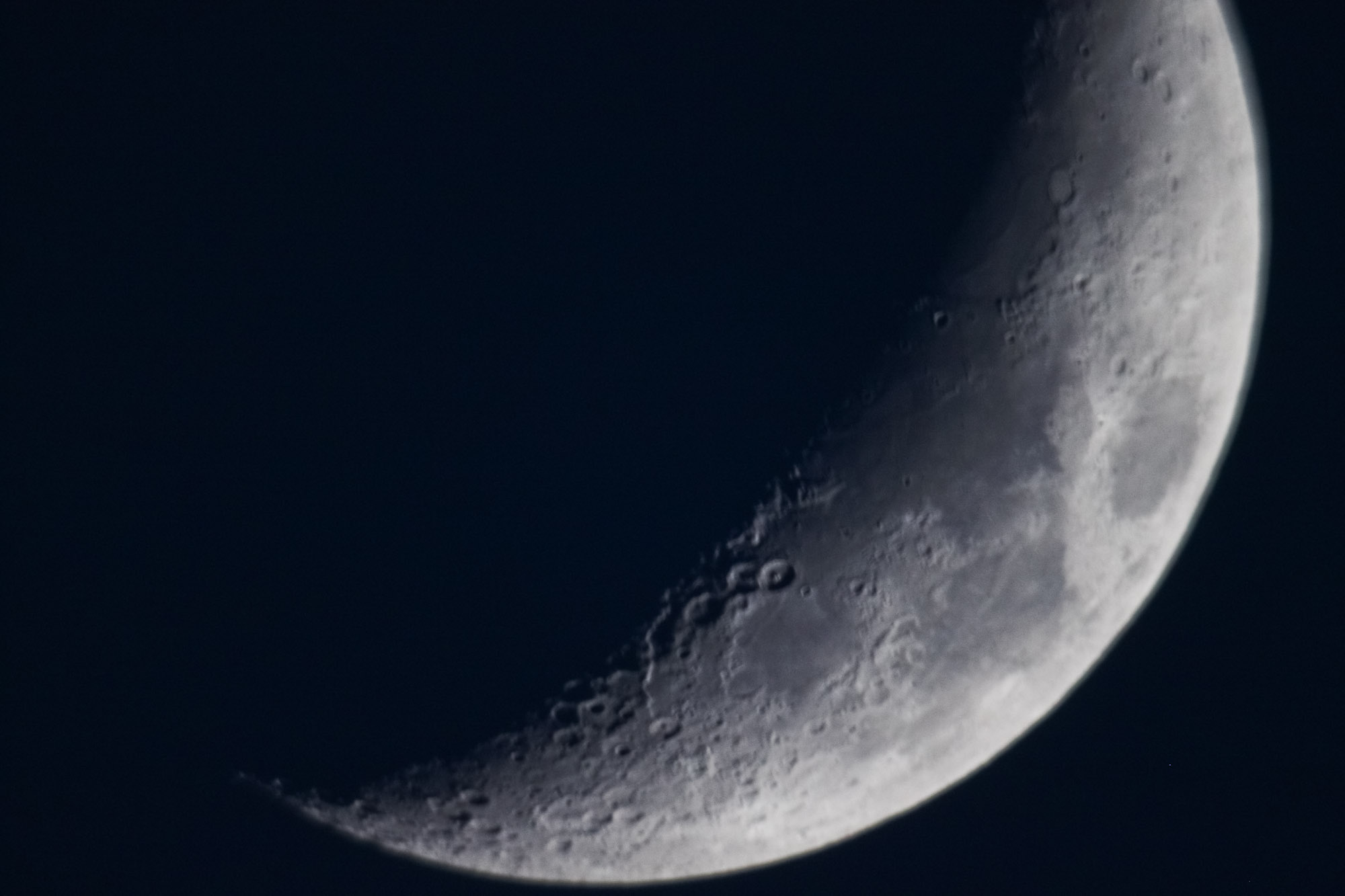

Ну и Луна напоследок. Выдержка 1/100, ИСО 400
В общем, заказал полярный искатель и плёнку Astrosolar. Ещё бы с креплением простого искателя что-то придумать, а то не очень удобно наводиться и нужные объекты ищу по полчаса.. Андромеду, кстати около часа пытались поймать, но так и не нашли :fault:

Fomalhaut писал(а): Всё же не резко она получается почему-то.
не навелся на резкость . Маску Бахтинова надо юзать.

Fomalhaut писал(а): А ещё нашли шаровое скопление в Геркулесе! М13 вроде?
Да, М13. Одиночный кадр? А если сложить несколько кадров то рядом галактика проявится.

berezen писал(а):Да, М13. Одиночный кадр? А если сложить несколько кадров то рядом галактика проявится.
Ага, одиночный. Надо будет попробовать поучиться складывать в Регистаксе. А много их снимать нужно? Там же ещё темновые кадры и прочее? целая наука :smile:
Точно! У меня же есть самодельная - даже работает. Но для Луны не догадался фокус настроить по ней :fault:

Fomalhaut писал(а): Надо будет попробовать поучиться складывать в Регистаксе. А много их снимать нужно? Там же ещё темновые кадры и прочее? целая наука :smile:
Чем больше кадров, тем лучше. Для начала достаточно 5-10 кадров.
Хорошей программой для сложения считается Iris, но я им не пользовался. Я использую DeepSkyStacker он прост в освоении. А Регистакс больше ориентирован на планеты, правда я им уже несколько лет не пользовался, может, ошибаюсь.

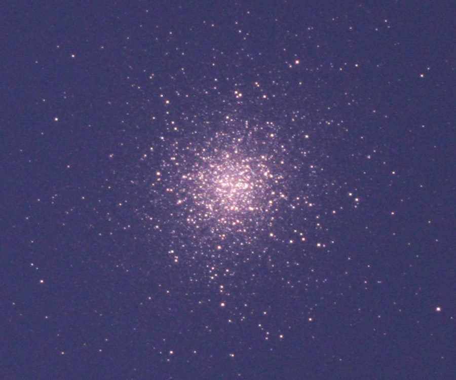

Попробовал потестировать трубу SW1501 на монтировке EQ6. У нас уже наступили белые ночи, поэтому фон неба слишком светлый. Складывать такой материал нет смысла, да и времени нет. Поэтому представляю одиночные кадры без какой либо обработки, 100% кропы. ISO в обоих случаях 800, выдержки по М13 100с, по М57 120с.
На М13 в нижней части вроде бы даже проработался «пропеллер», темные области на фоне звезд в форме пропеллера с тремя лопастями. Никогда раньше на него не обращал внимания.

Здорово! На тёмном небе со сложением надо ожидать отличный результат. :good:
Чей это телескоп?

senao писал(а): На М13 в нижней части вроде бы даже проработался «пропеллер», темные области на фоне звезд в форме пропеллера с тремя лопастями. Никогда раньше на него не обращал внимания.
Пропеллер сразу заметно :good: На моей фотке выше тоже вроде проявился, я ещё думал, что мне показалось :laughter:

berezen писал(а): Чей это телескоп?
Мой, он у меня два года на веранде стоял, тут вытащил, смахнул пыль. Пока погода держится сделал тестовых фотографий.
