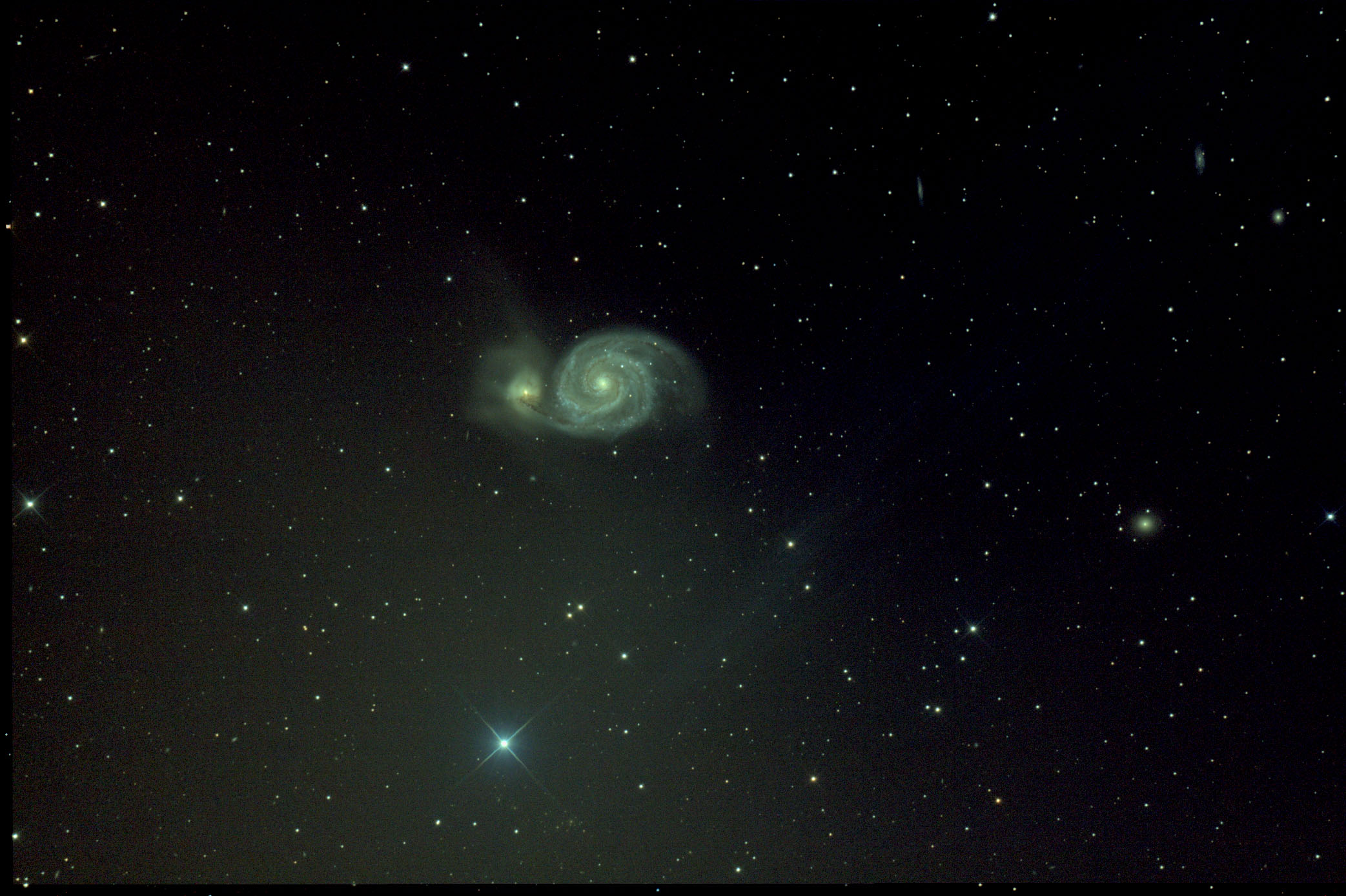

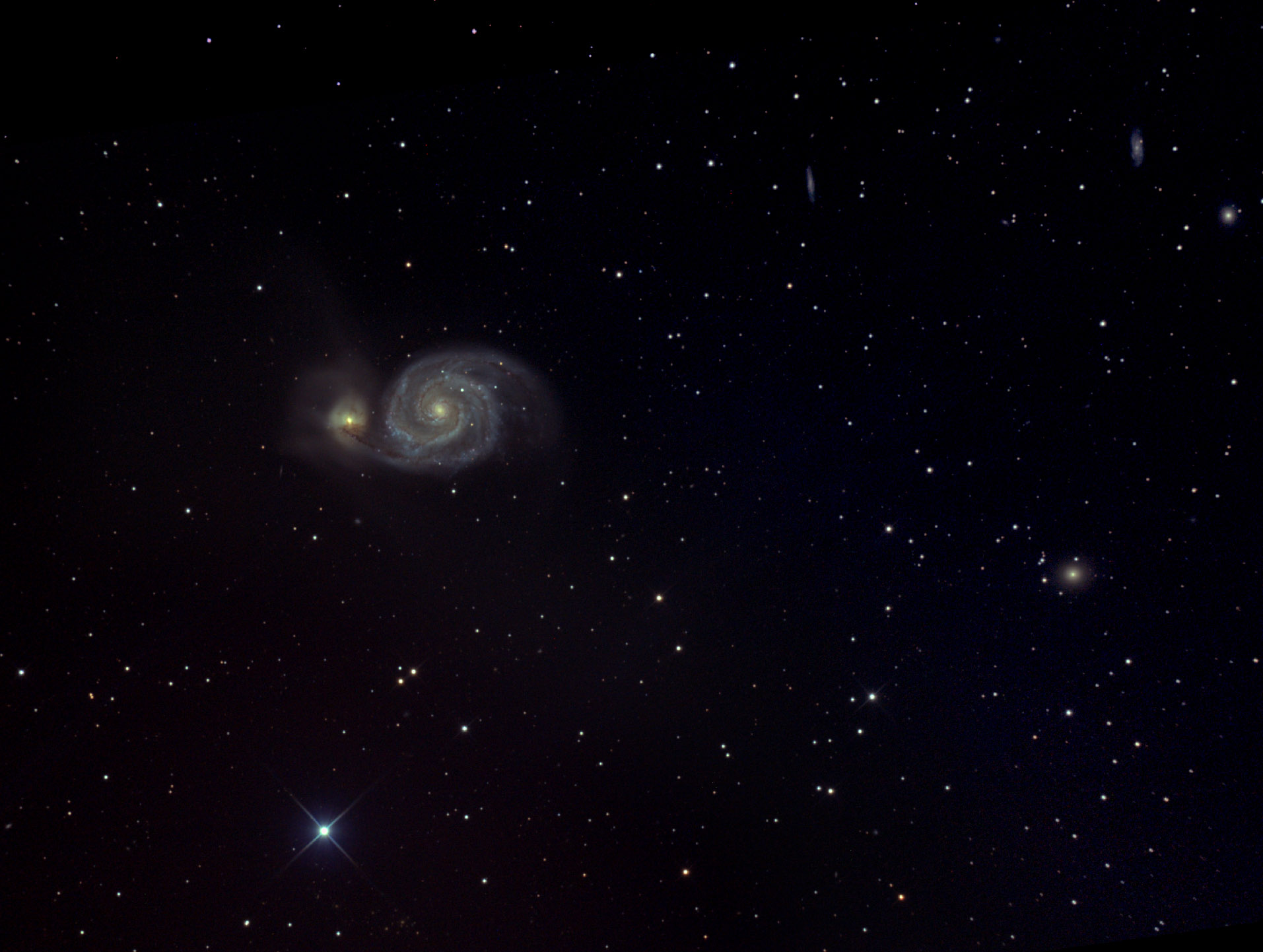

28 кадров по 5мин 1600
sw200/1000,mpcc,heq5pro,Canon450da
24 января 2012
минус 24 градуса, легкая дымка
Калибровка Ирис, уровни в фотошопе.
24 января 2012
Re: Галактика М51
Хорошо получилось! Не зря мёрз.
- Сообщения: 172
Re: Галактика М51
Вообще классно!

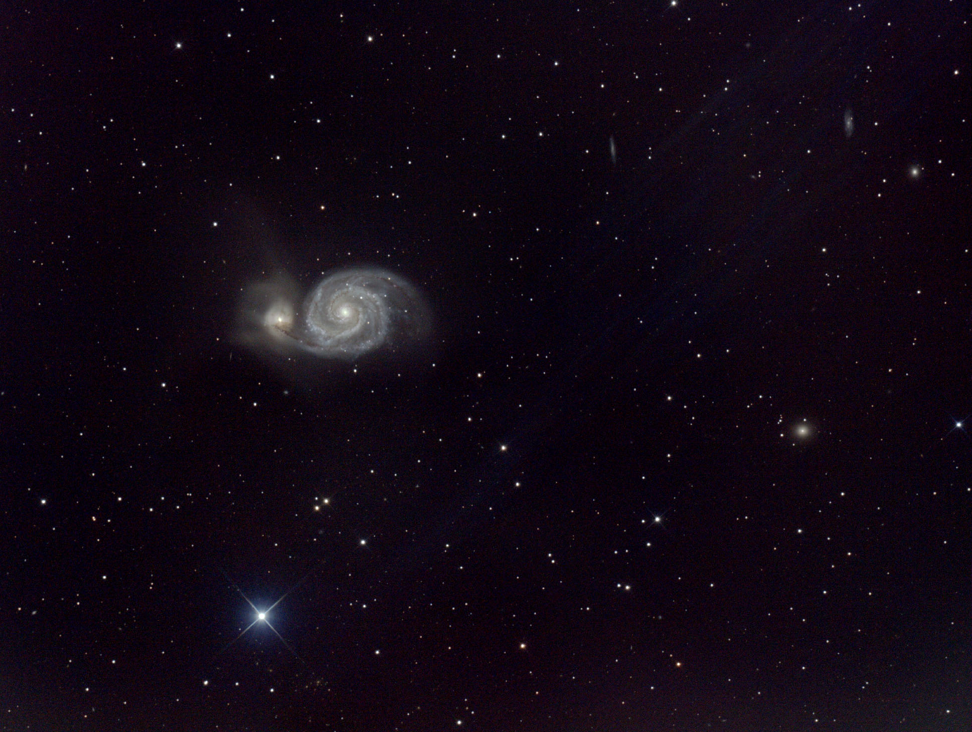

Re: Галактика М51
добавил еще 23 кадра по 5 мин. к предыдущему снимку,
сложил...)
итого 51 кадр по 5 мин 1600 ISo
sw200/1000,heq5pro,mpcc,Canon450da
26 января, 24 апреля 2012
crop
сложил...)
crop
- Сообщения: 813
Re: Галактика М51
Цветовой баланс по галактике ушел в зелень, особенно заметно в центре. И по всей видимости есть проблемы с флетами, фон неравномерен так же как и на М13.
- Сообщения: 1761
Re: Галактика М51
ну да , не могу понять в чем дело, вылезают градиенты, там где их не ждешь..senao писал(а): фон неравномерен так же как и на М13.

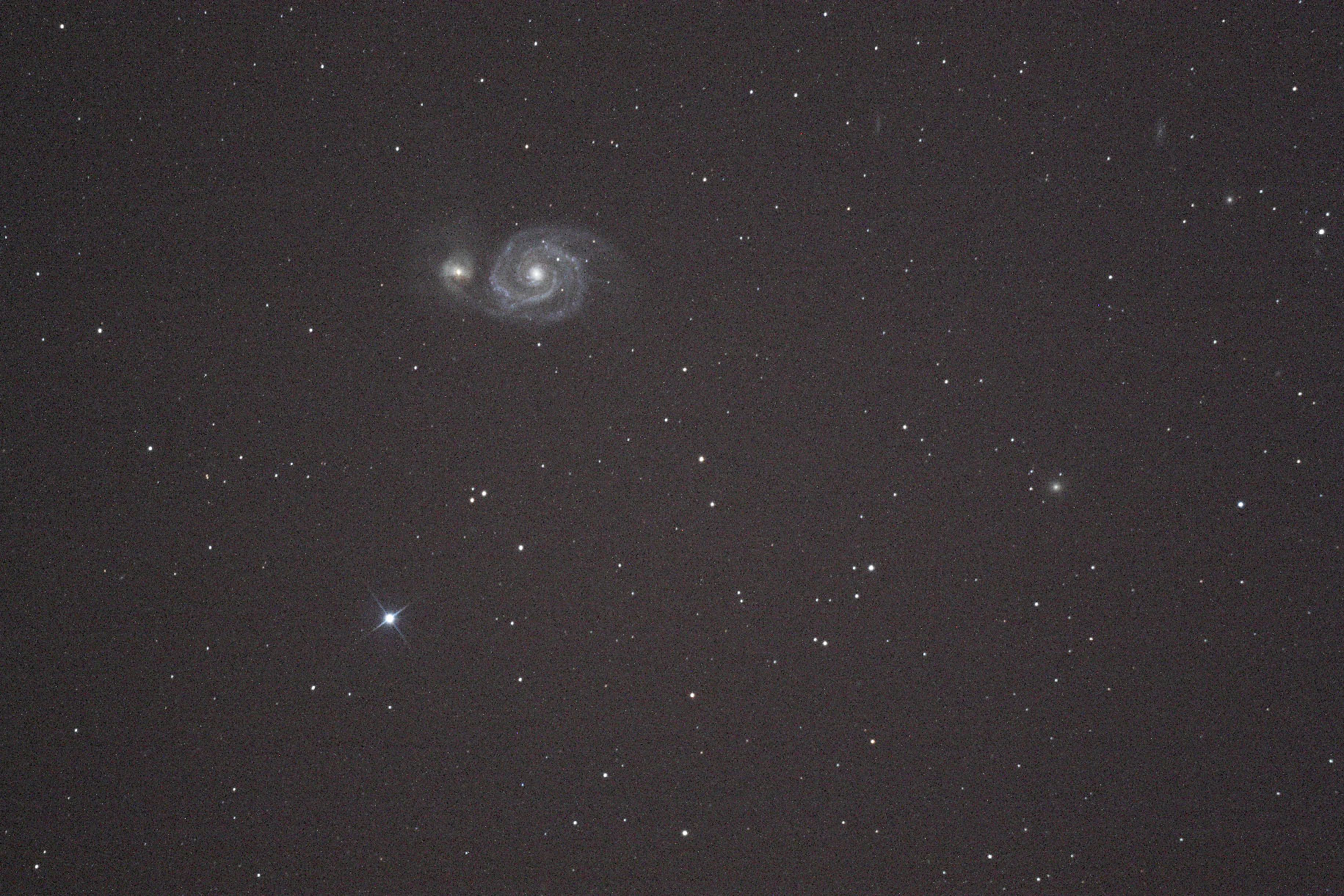

- Сообщения: 1761
Re: Галактика М51
вот нынешний кадр c градиентами
непонятная засветка и какой-то блик .
23х5мин 1600 iso
23х5мин 1600 iso
- Сообщения: 813
Re: Галактика М51
Странно конечно, в Комарихе засветки ведь не наблюдается? Плюс еще вопрос, а бленда не телескопе имеется и включен ли был режим лайв вью?

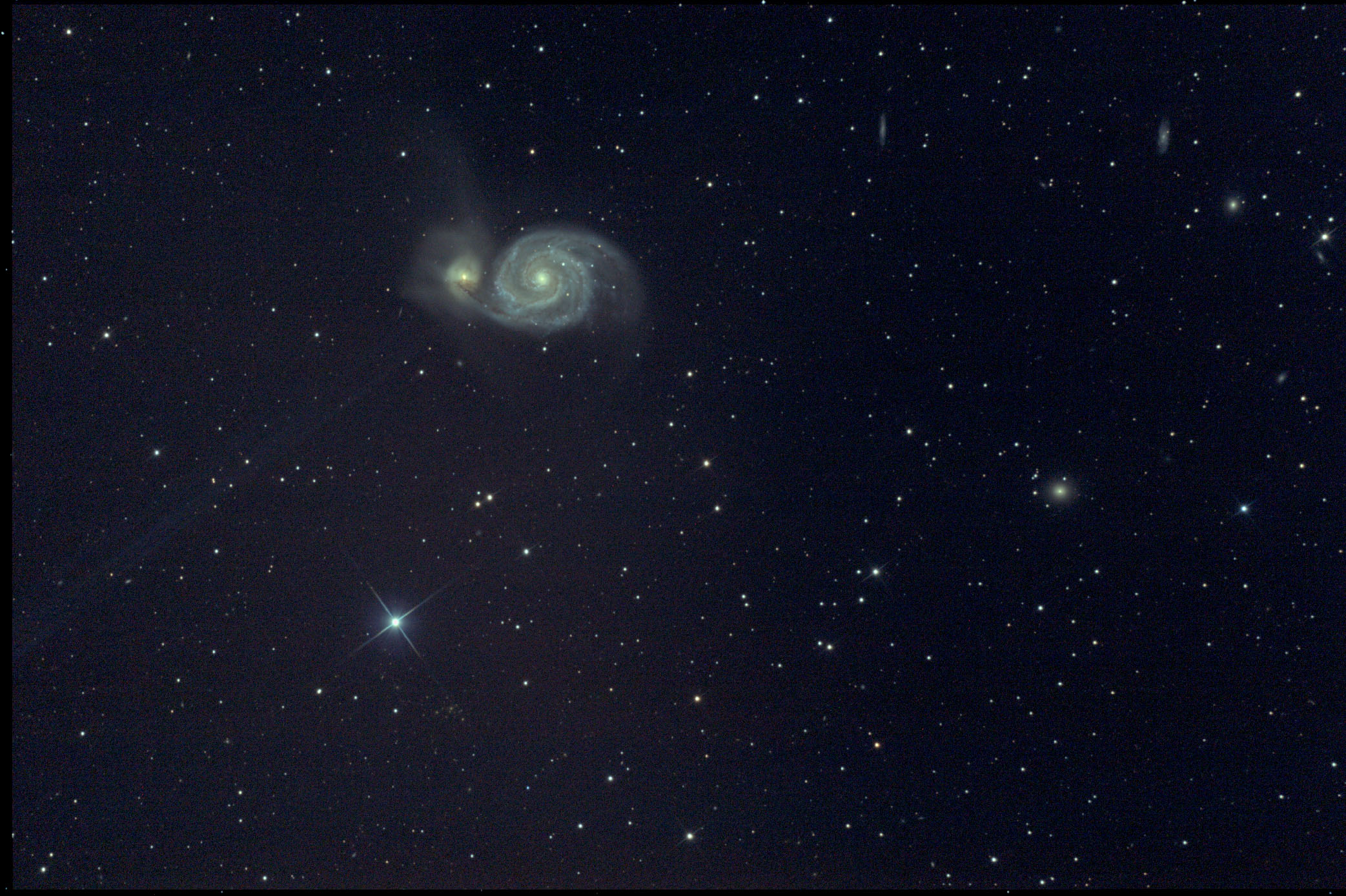

- Сообщения: 1761
Re: Галактика М51
бленда есть, а причем тут режим лайф вью? он был выключен .
вот зимний кадр с такой же бедой, блик, правда в другом месте
28х5 мин 1600
вот одиночный весенний кадр, блик просматривается, а градиент нет
28х5 мин 1600
- Сообщения: 813
Re: Галактика М51
На моем 500D если включен этот режим/пред подъем зеркала, то в левом верхнем углу появляется блик. Почему так не знаю, но вот такая фишка.didperm писал(а):а причем тут режим лайф вью?
Также что бы уйти от бликов я зачернил все что можно, торцы вторички, болтики что торчат внутрь, бленда 40см длинной хорошо черненая внутри. Плюс задиафрагмировал ГЗ, а иначе не мог избавится от "мохнатых" звезд. Я так понимаю выбросы давали лапки крепления ГЗ.
А градиент это 100 пудово от кривых флетов. Сами флеты снимались непосредственно во время фотосесии? Я обычно делаю их утром по светлеющему небу. Но на выездах это трудно, только если собрать качественный флет бокс. Сам о таком мечтаю, но пока ничего не сделал.
Если флеты не снять сразу то все, достаточно снять затем установить фотоаппарат назад в фокусер и флеты будут кривыми, вылезет градиент при обработке.
