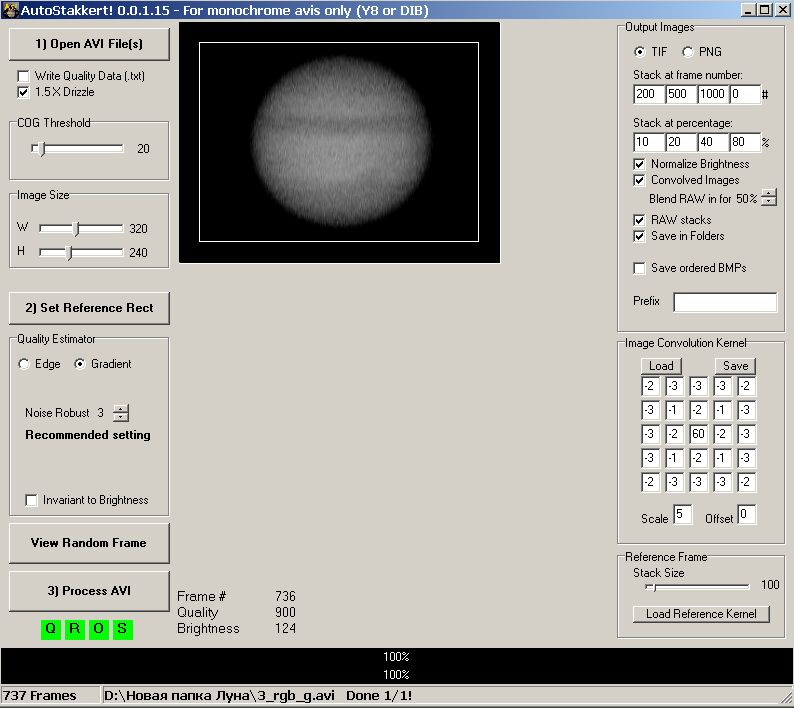

Слав, а этот софт ролики с камеры складывать умеет, или складывает только одиночные картинки с фотоаппарата?
- Сообщения: 821
Re: Юпитер
AutoStakkert работает только с AVI, причем с черно белыми роликами. Поэтому материал предварительно надо разбить на R-G-B, к примеру с помощью AviRaw, а затем полученный результат поканально сложить в шопе. Мороки много, но оно этого стоит. Я конечно не такой знаток, но тем не менее ни в RegiStax ни в AviStack я таких результатов получить не мог

Слава, а сколько кадров сложил?senao писал(а):Обработал еще ролик, в том же AutoStakkert.
так-то симпатишный юпитер получился...))
- Сообщения: 821
Re: Юпитер
Понятия не имею
Всего в ролике было 737, а сколько он складывает не известно. Я в этой проге вообще ничего не делаю. Открываю ролик, потом жму на нижнюю кнопку Process AVI и все.

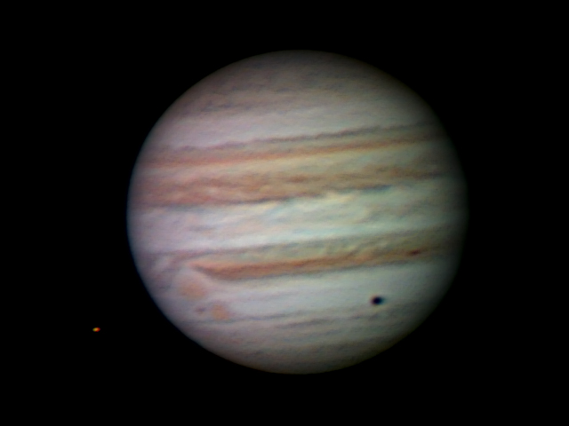

Юпитер от 18.12.10. На улице на момент съемки было -32 по цельсию, думал атмосфера при такой температуре будет поспокойней. Ничего подобного, из четырех часов записи еле выбрал пяти минутный кусок
Так же снимал 17го и 19го, в эти дни результат вообще ноль, все в корзину. Разумеется управление телескопом и съемка производились удаленно, так сказать не май месяц на улице
Обработка в RegiStax 5, AutoStakkert не справился с выравниванием из за сильной турбуленции. Итоговый результат ниже среднего, так, чисто отметится. Видно возрождение ЮЭП, так что через энное время мы опять будем видеть Юпитер с двумя облачными полосами.

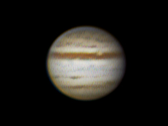

Re: Юпитер
Юпитер от 04.09.12 100% кроп.
SW25012EQ6pro + барлоу телевью 3х + разгонная втулка 100мм + вебка MS Lifecam Studio.
Захват видео в SharpCap, обработка RegiStax 5. В сложение пошло примерно 2000 кадров из 5400, ролики по 3 минуты.
Высота объекта на момент съемки порядка 35 градусов, значительная турбуленция.
- Сообщения: 1773
Re: Юпитер
юпитер все лучше получается у тебя..),senao писал(а): В сложение пошло примерно 2000 кадров из 5400, ролики по 3 минуты.
но кажется, что он успел повернуться за время экспозиции, какой-то сдвиг вдоль полос есть
- Сообщения: 821
Re: Юпитер
Есть такое, или ошибки при выравнивании, или все же сдвиг от вращения. Нужен более качественный материал, а для этого требуется погода и спокойная атмосфера. Обработать, посмотреть что получилось, если опять будет сдвиг попытаться использовать деротатор, или уменьшать длину видео ролика.didperm писал(а): какой-то сдвиг вдоль полос есть

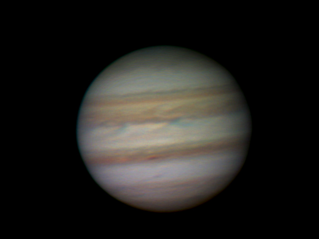

Re: Юпитер
Обработал на скорую руку один из роликов.
Юпитер от 04.10.12 100% кроп.
Захват видео в SharpCap, обработка RegiStax 5. В сложение пошло 1000 кадров из 5400, ролик 3 минуты.
Высота объекта на момент съемки порядка 52 градусов, значительная турбуленция плюс ветер. Выложил фрагмент видеоролика
Точка внизу это тень от спутника Юпитера - Европы, она видна в левой части кадра. Из за разных скоростей планеты и спутника она размазалась при обработке.

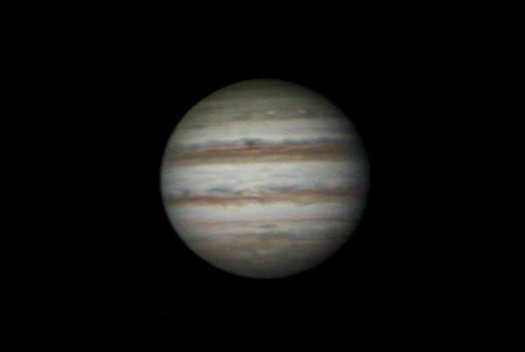

Re: Юпитер
Стрельнул по уходящему Юпитеру, раньше не позволяла погода и атмосфера. Снимал через небольшую облачность, успел записать всего один ролик пока небо не затянуло окончательно. Кстати набежавшая облачность сыграла на плюс. По крайней мере почти исчезла турбуленция которая до этого все попытки снять планету множила на нуль.
Юпитер от 30.03.14 Размер 70% от исходного снимка что бы смотрелось не так страшно. В принципе две полоски видно и это уже неплохо.
Оборудование тоже SW25012EQ6pro + барлоу телевью 3х + разгонная втулка 100мм + вебка MS Lifecam Studio.
Захват видео в SharpCap, обработка RegiStax 5, ролик 3 минуты.
