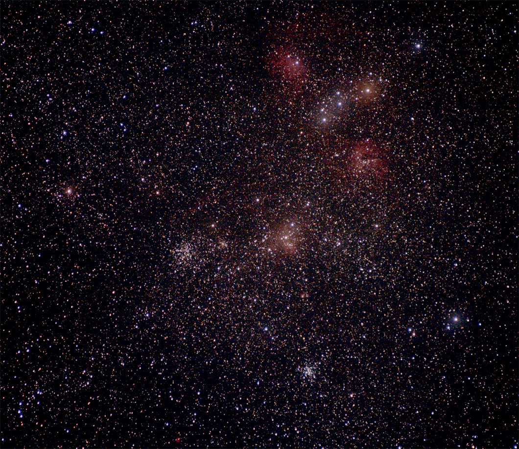

сделал несколько обзорных снимков Юпитером 37.
окрестности гамма Кассиопеи<br />NGC281 красная туманность справа и скопление NGC457 внизу<br />9x2мин800ISO<br />Юпитер37,EQ,Canon350Da
9x2мин800ISO

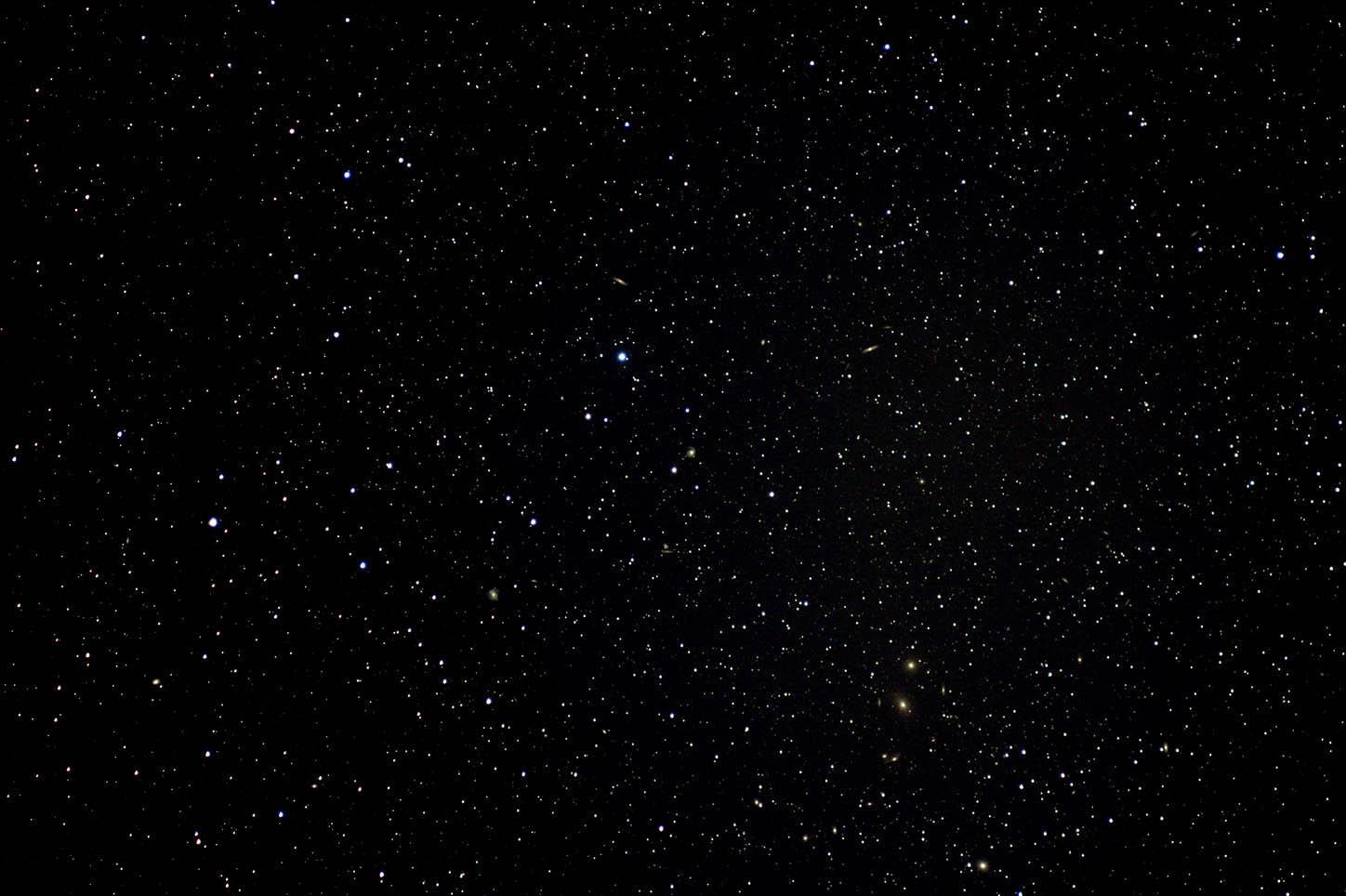

скопление галактик в Деве<br />я насчитал 45 штук!!<br />11х2мин800ISO<br />Юпитер37,EQ5,Canon350Da
11х2мин800ISO

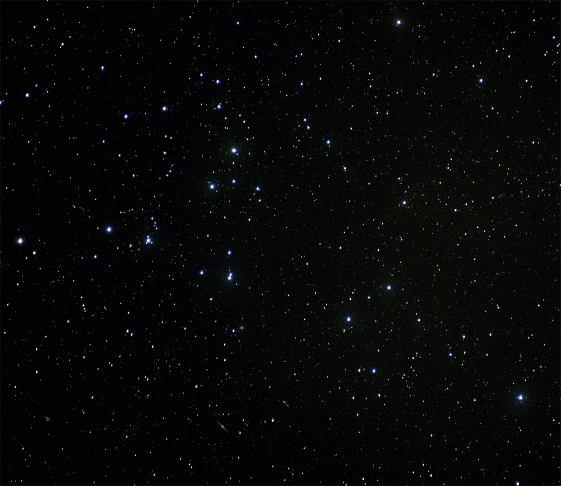

Волосы Вероники<br />внизу три галактики<br />5х2мин800ISO<br />Юпитер37,EQ5,Canon350Da
Волосы Вероники
внизу три галактики
5х2мин800ISO

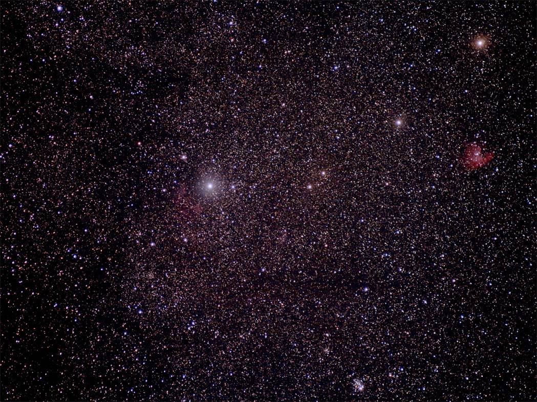

центр Возничего, М38 и водородные <br />туманности IC405<br />5x2мин800ISO<br />Юпитер37,EQ,Canon350Da
туманности IC405
5x2мин800ISO
Re: астрофотографии от 20.03.2009
Отличные снимки! Тем более, что снято с дымкой. :good:
Я тоже Юпитером-37 снимал, но такого качества не получал. Вероятно, фильтр много значит, да и экспозиции у меня были короче и фотоаппарат хуже... Есть повод подумать.
Сообщения: 1767
berezen писал(а): Тем более, что снято с дымкой.
особенно на Возничем видно, звезды дали подкрашенные ореолы
из-за этого картинка стала разноцветной...
я думаю от фотоаппарата мало что зависит, зависит скорее от экспозиции
а то, что фильтра на матрице нет, то это с одной стороны хорошо - увеличивает отдачу в красном водороде
в четыре раза, с другой - проблемы с фокусировкой и необходимость
покупать внешние фильтры для зарезания инфракраса...)
здесь, например, я пробовал новый баадеровский фильтр UV/IR Cut,
в общем, нормально, но пока я его никуда не могу более приспособить, кроме Ю37
вот расточу переходник на EOS - тогда будет проще...
