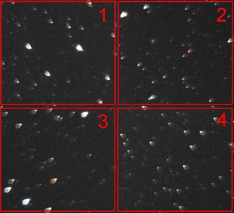

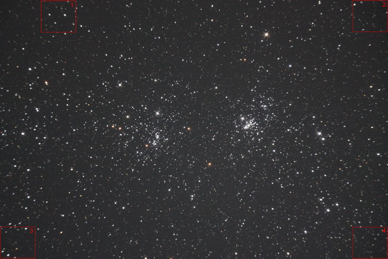

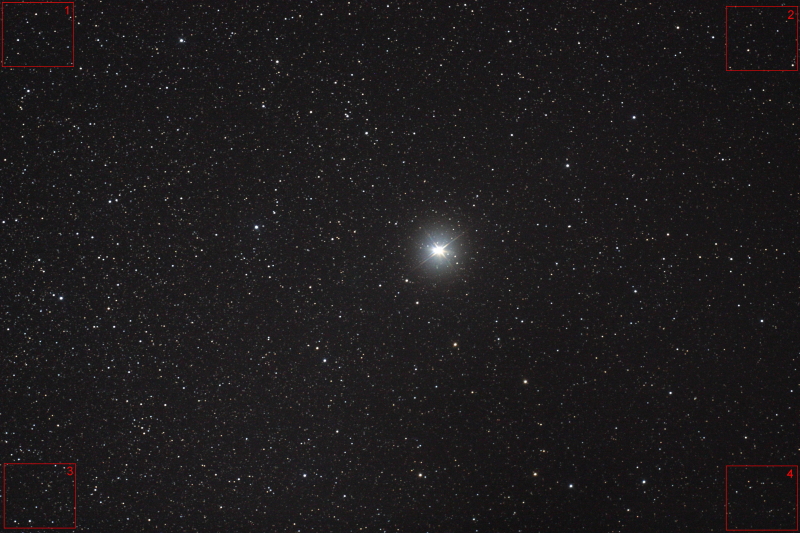

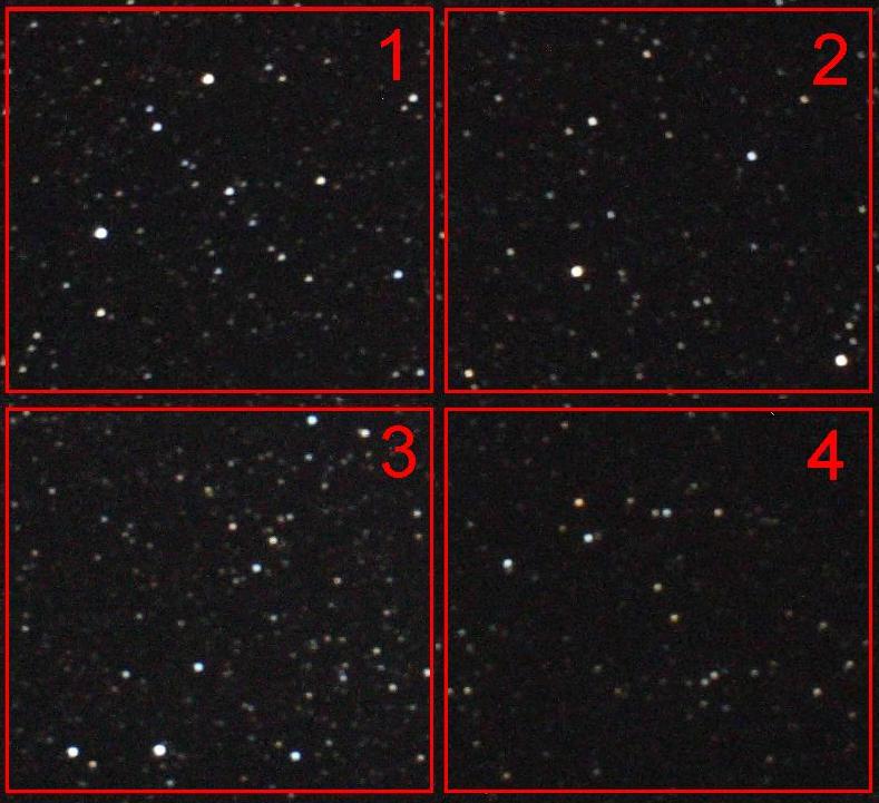

Результаты полевых испытаний:
Фотик воткнут в телескоп напрямую: 100% кропы углов: А это уже с корректором: 100% кропы углов: Правда кадры для сравнения разные:) Но я думаю, что и так все понятно, корректоры рулят!
Чтобы попасть с корректором в фокус, пришлось отпилить 3 см от передней трубки фокусера. После этого перестали фокусироваться окуляры.
Для окуляров пришлось покупать новую трубку фокусера. Сейчас оперативно меняю трубку под окуляры на трубку для корректора, благо что они сажаются на фокусер на резьбе.
Правда, теперь при сфокусированном с корректором фотике, задняя часть фокусера торчит в трубе телескопа на 3 см, что вносит всякие блики на фотки. Если отпилить и эту часть, то снова перестанут фокусироваться окуляры. Вот засада - то!
- Сообщения: 821
Re: Корректор комы SW
Это естественноАлексей писал(а): Но я думаю, что и так все понятно, корректоры рулят!
Хотелось бы еще спросить, на кропе с корректорам звезды в дефокусе. Фокусировка производилась с маской Бахтинова или на глаз? А то может корректор такие плюхи делает?
Что касается окуляров, то можно выточить комплект удлинительных проставок между фокусером и окуляром. Я у себя сделал именно так. Иначе тоже не хватало хода фокусера. Трубку я обрезал, иначе слишком торчала внутрь трубы и экранировала ГЗ давая паразитные выбросы.
