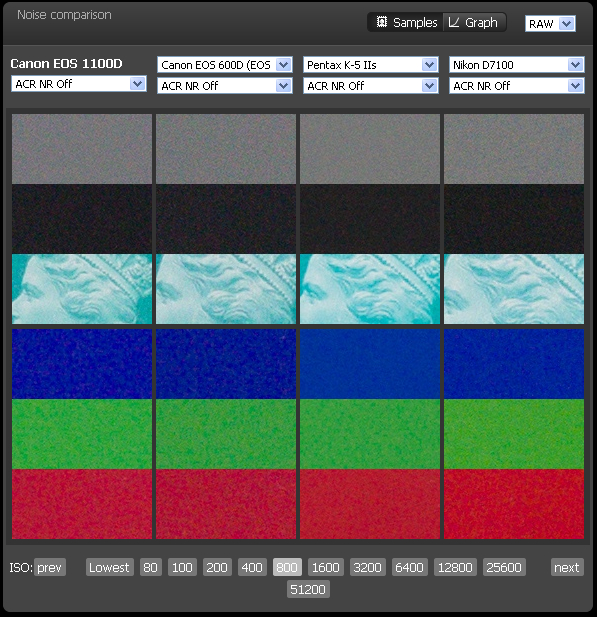

А что важней разрешение или уровни шума?
Интересное сравнение 1100 и 600d
Разрешение у 600 лучше
Шумы 1100d кажутся меньше, чем у 600.<br />Pentax в лидерах =)
Pentax в лидерах =)

Именно для астрофотографии основное значение имеет низкий уровень шума. Дипскай объекты имеют очень низкую яркость и если уровень шума будет высоким то слабые детали в нем потеряются. Поэтому в специализированных астрокамерах используют охлаждение матрицы с целью минимизации шума. При этом количество мегапикселей, а именно за счет их плотности на матрице обеспечивается более высокое разрешение(при наличии соответствующего объектива) не так велико.
К примеру на популярная STF-8300M имеет на CCD размером 17.96 x 13.52 mm всего 8.3мегапикселя. И это вполне обосновано, более крупный пиксель, глубже яма, то есть большее количество электронов может накопить пиксель до переполнения. Соответственно выше динамический диапазон.
