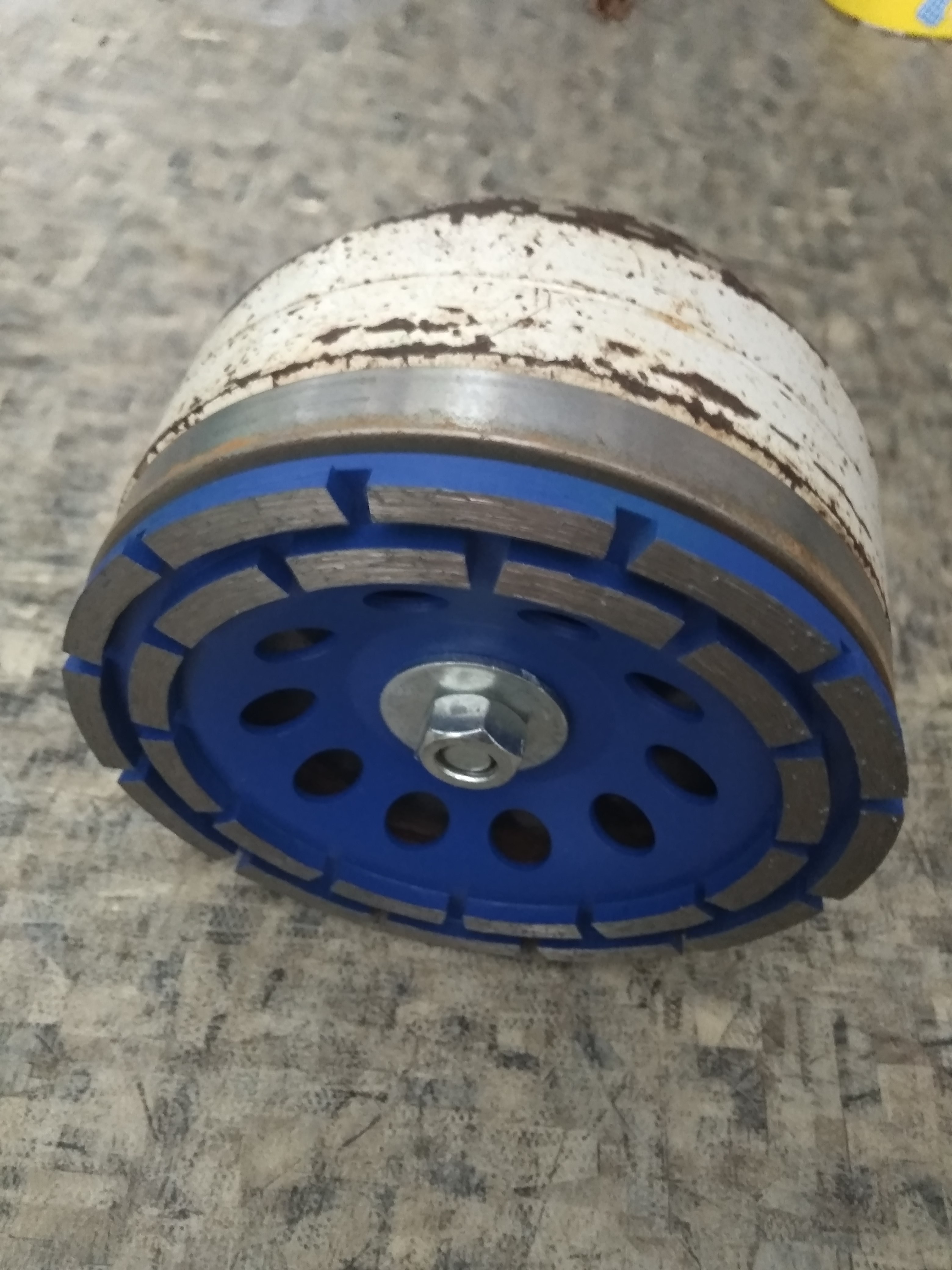

с чашкой какая-то засада,
Рассмотрел рабочую поверхность чашки под микроскопом.
Оказалось,что 50% алмазов вылетели и на их месте лунки.
Скорее всего я перегрузил чашку.
Непонятно, что делать : выкидывать ее или восстанавливать ?

приехала новая чашка.
нагрузил ее 7-ю килограммами. Поработал 1.5 часа. Продвинулся на 0.3 мм. Общий итог 2.8мм, 8.5 часов.

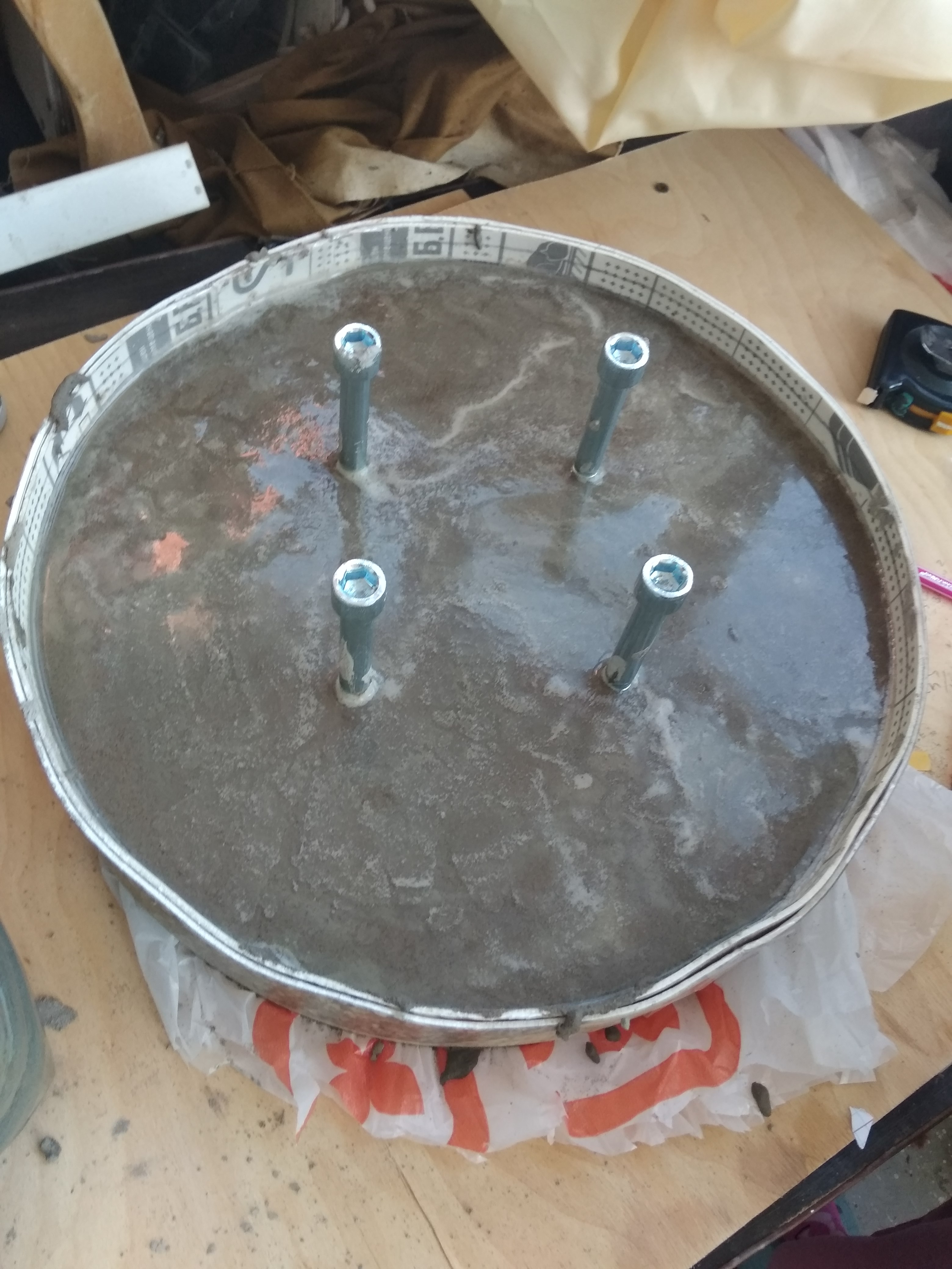

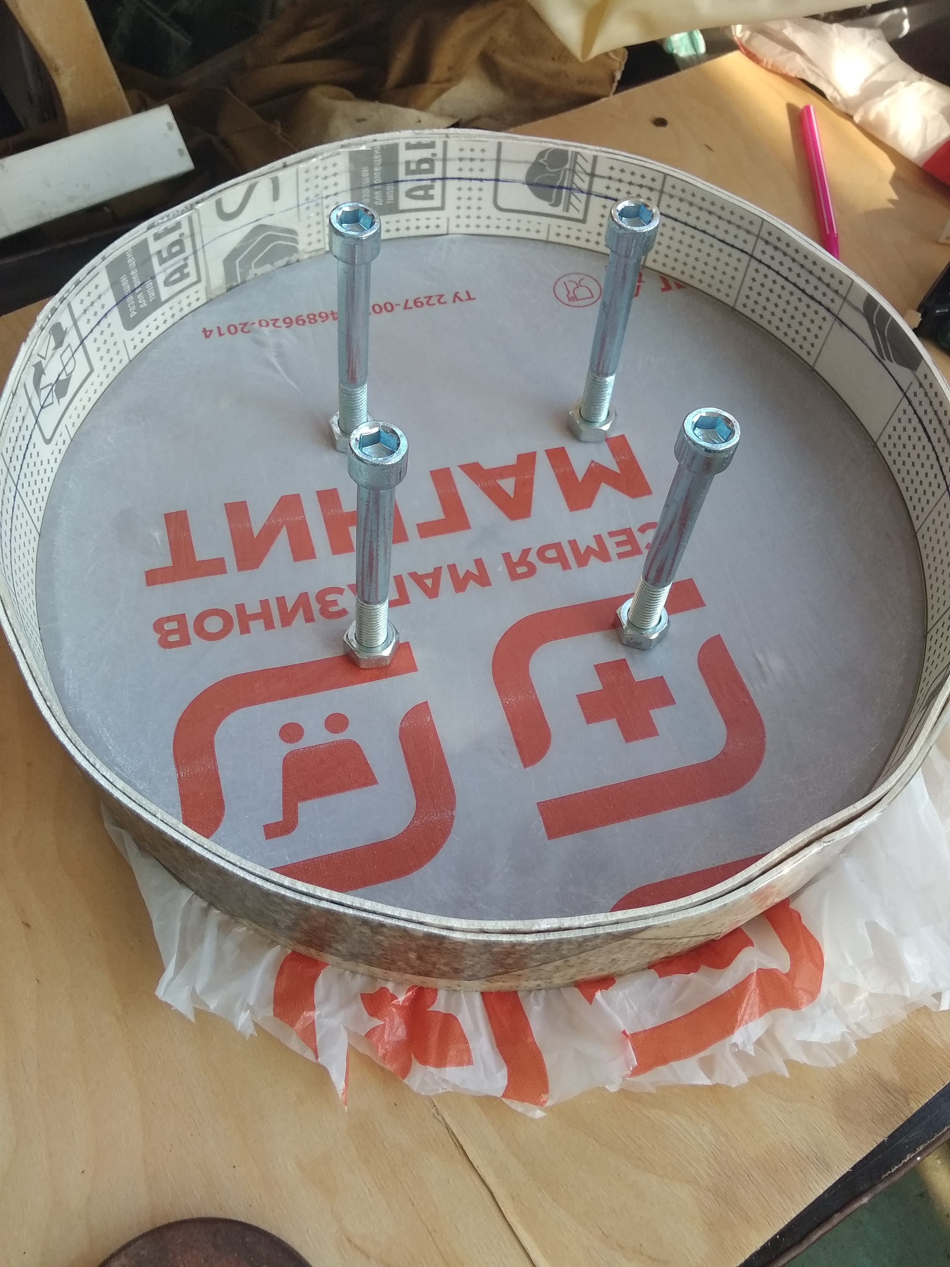

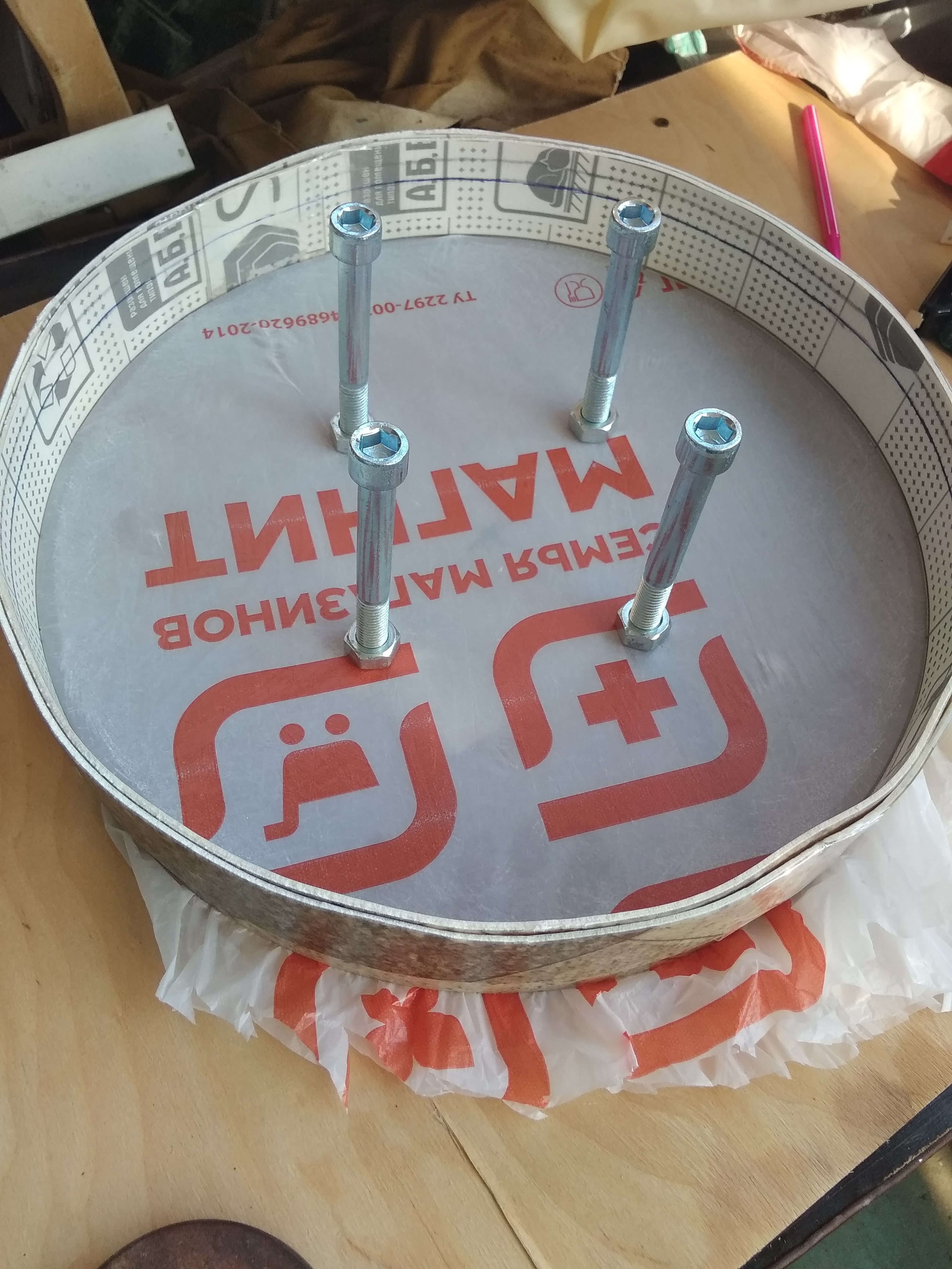

сегодня были бетонные работы-залил шлифовальник.
Сообщения: 1767

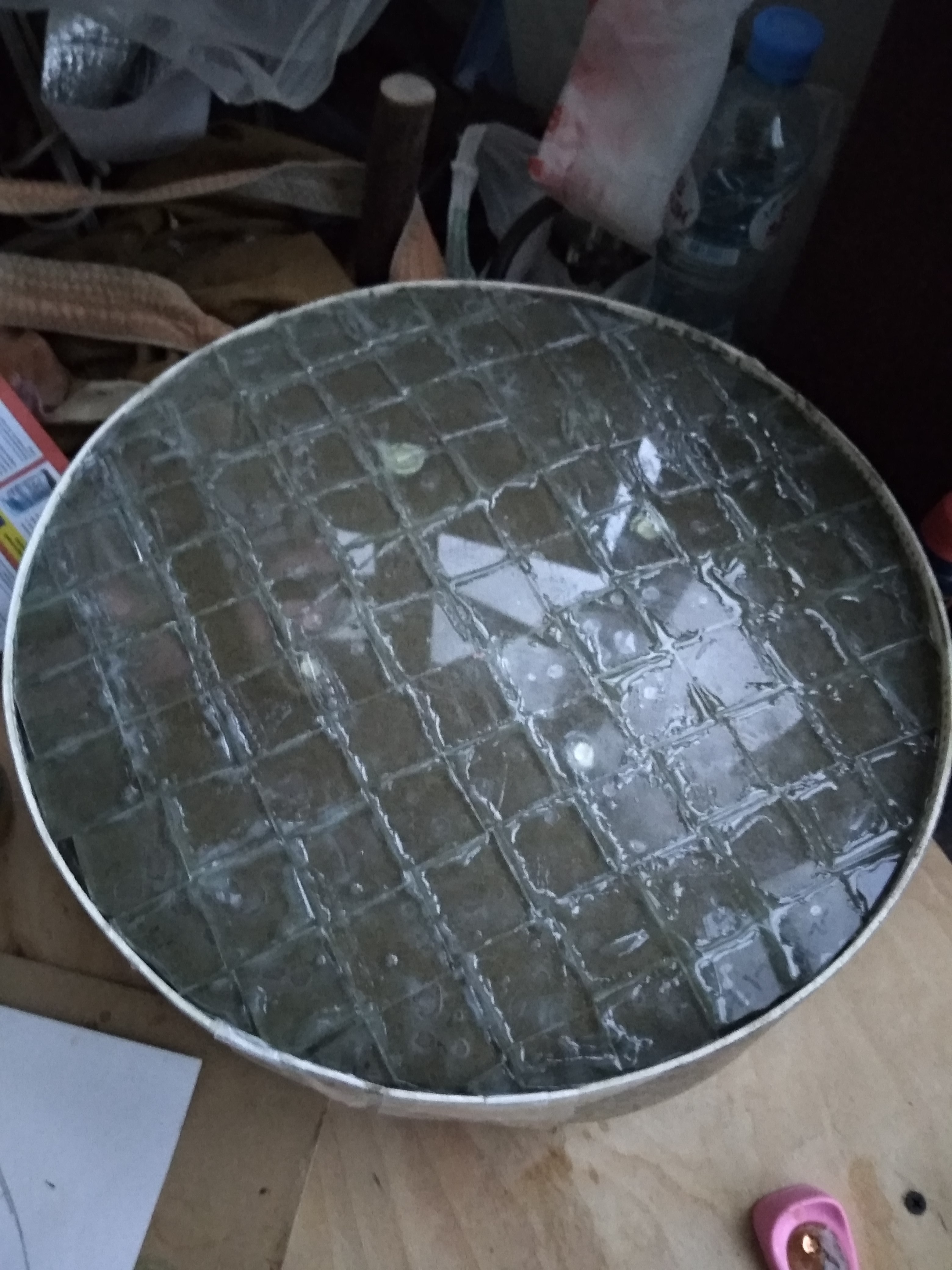

Шлифовальник высох, покрыл его слоем эпоксидки (100 гр).
Сообщения: 1767

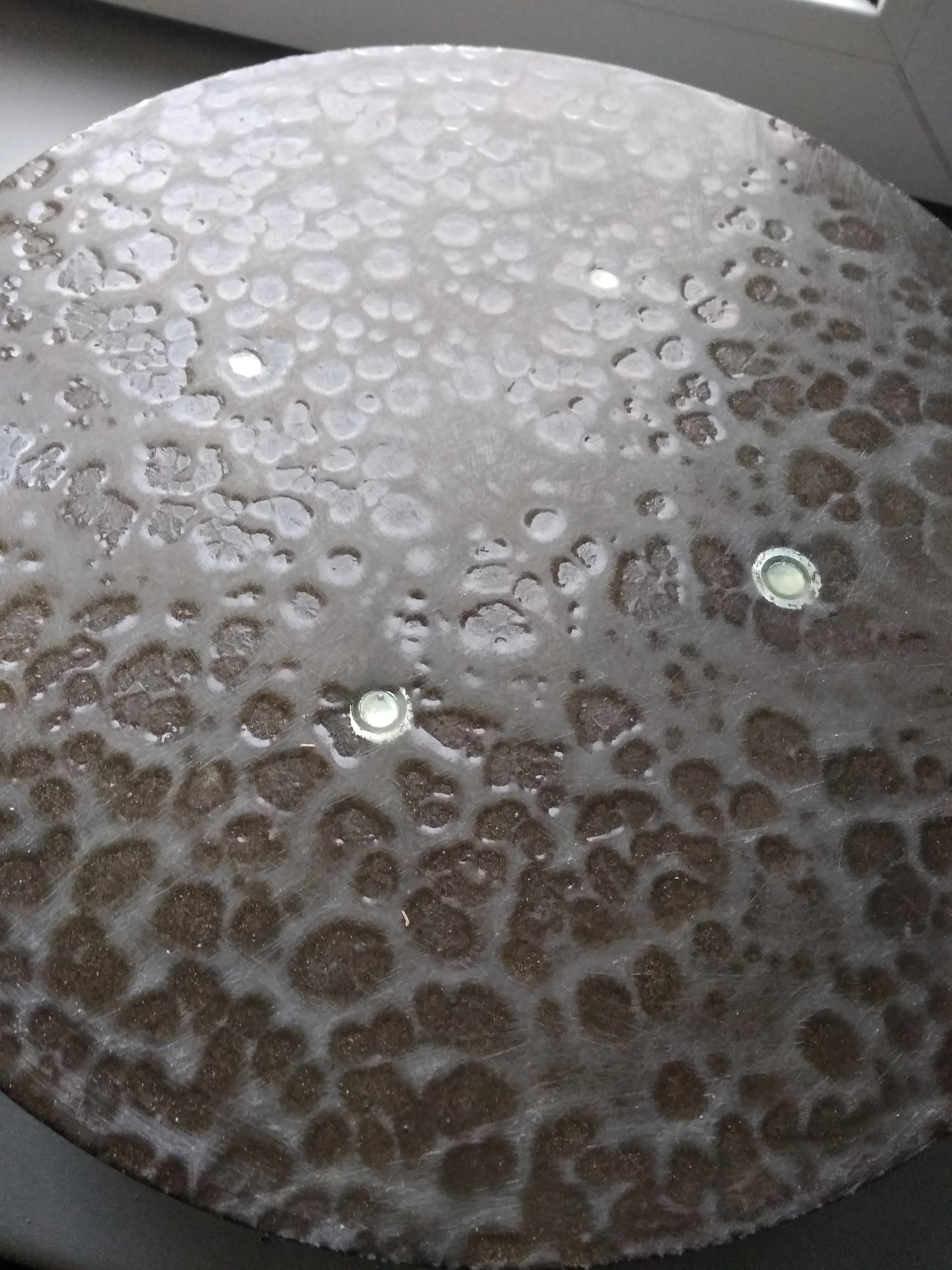

покрыл вторым слоем, но смола не легла, почему-то, возможно потому что разные заводы изготовители.
Сообщения: 1767

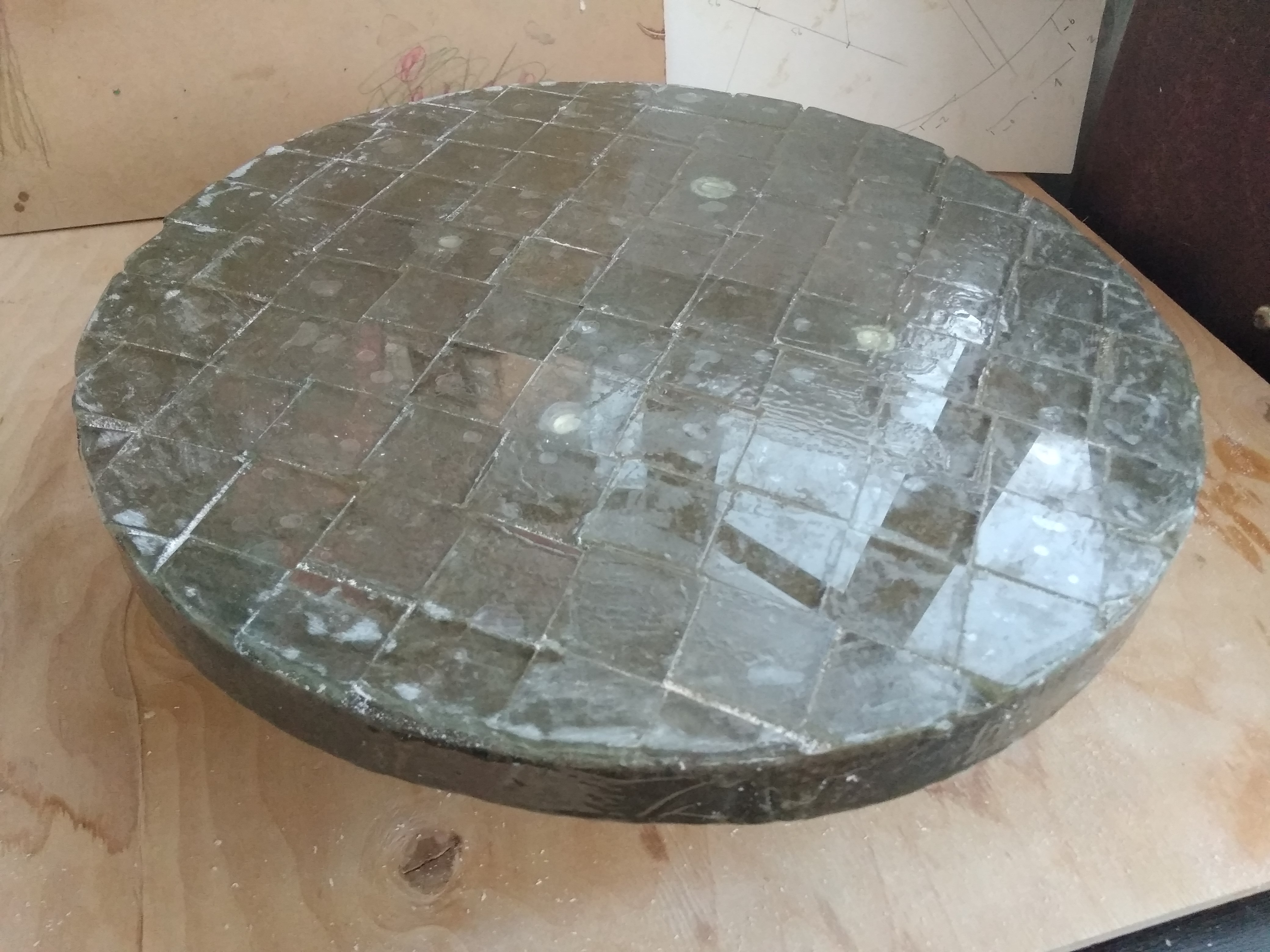

Наклеил стекло на шлифовальник. Квадратики 3х3 см толщиной 4 мм.
Сообщения: 1767
шлифовальник готов. В субботу начну драить заготовку.
