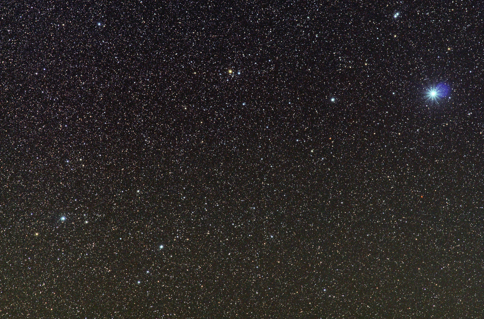

Созвездие Лиры. 23 сентября, Vixen polarie, Сanon 1100d, Юпитер 37а 5.6. ISO 1600. Сложено 18 кадров по 140 секунд, оффсет 24, дарк 31, флет 20. Обработка IRIS, FITStacker и PS.

Звёзд то сколько насыпал! И М57 видно. А почему изображение зеркальное?
Удалось, значит, ирис и фитстекер освоить? Фиолетового многовато. Если в фотошопе сделать хотя бы "автоматическую цветовую коррекцию", будет лучше.

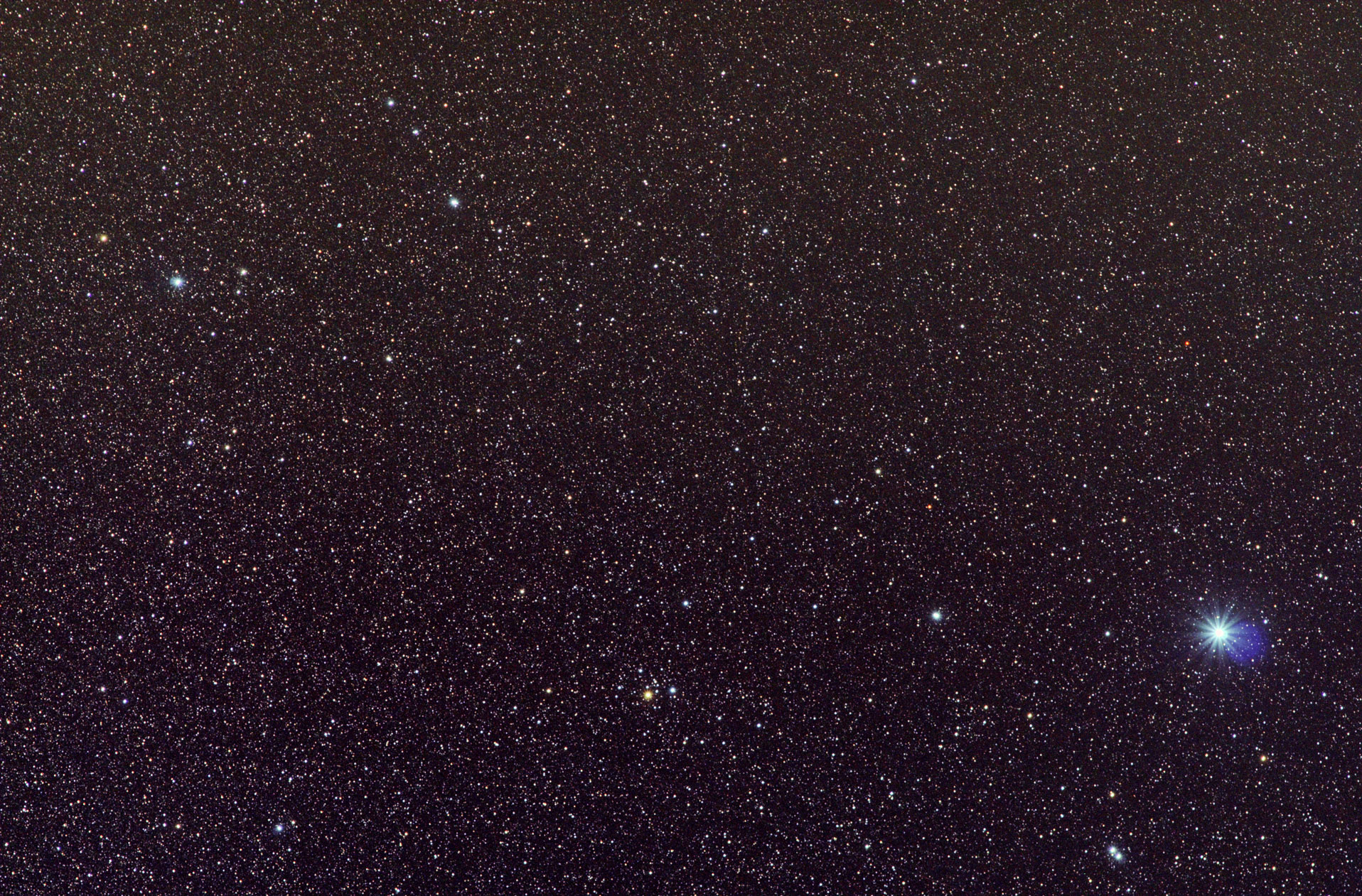

Колечко на отдельных кадрах получше получилось, при сложении пересвеченное стало. Из FITStacker у меня всегда файл PNG импортируется зеркальный, забыл отразить. Проблемы с балансом белого постоянно возникают, не удается его правильно в FITStacker выставить (то зеленое все, то фиолетовое). Еще в фотошопе пытался сделать градиент от засветки менее заметным и попал опять в фиолетовый. Сделал "автоматическую цветовую коррекцию" и отразил.
