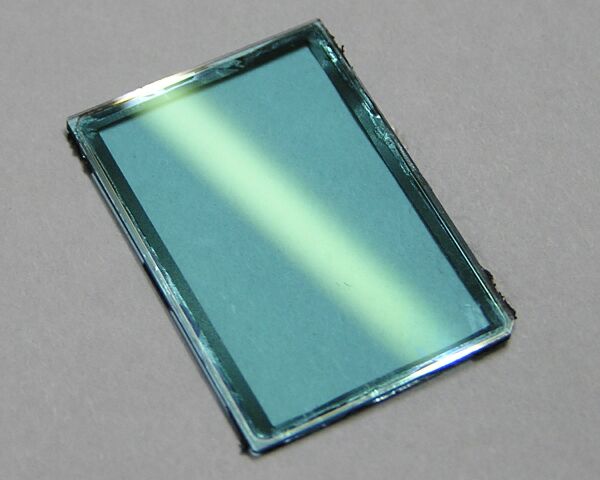

Присланный фильтр не режет ИК, это обычное стекло, в этом я уверен на 100%. А кэнон я вчера вечером разобрал с расстройства , штатный фильтр выкинул, оставил фильтр пылетряса. Заодно проверил его, 940nm давит полностью.
P.S. добавил фотографию пылетряса, виден характерный красно-зеленый блик от источника света. Цвет фильтра меняется в зависимости от угла падения света. Что естественно, на нем напылено специальное покрытие.
Посмотреть бы график пропускания этого фильтра. Ведь по сути получается что именно он и формирует спектральную чувствительность фотоаппарата после модификации.

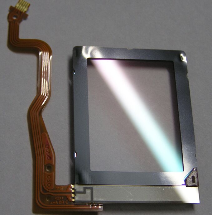

P.S.S.S. добавил фотографию второго фильтра, это тот что установлен в пластиковой рамке. ИК режет, но частично пропускает. Жаль нет доступа к специализированному обородованию что бы получить точные цифры.
Удалось добыть его целым, это плюс. В случае чего можно будет произвести обратную модификацию.

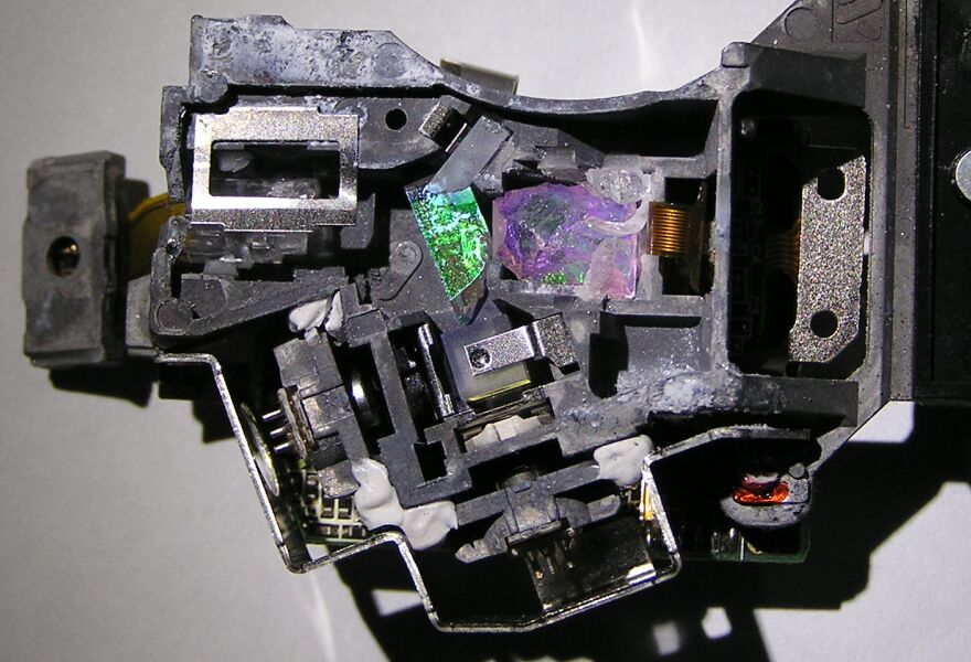

И снова о заказах :smile: Буквально сейчас получил на почте blu ray каретки. Заказывал ради ЛД на 405nm. По всей видимости они неудачно попали под штамп, внутри куча битого стекла :good: . При этом продавец не предупредил что продает поврежденный товар. Прям напасть какая то, по крайней мере мне раньше было как то проще, а сейчас процент неудачных заказов становится все больше и больше :grief:
