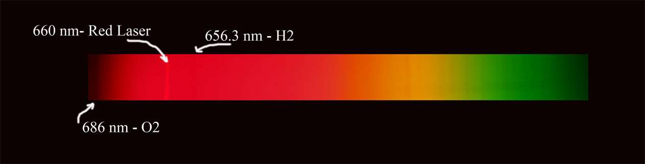

я пожалуй попробую завтра своим спектроскопом определить полосу пропускания получившегося фильтра.
я вот думаю не зря они оставляют фильтр на пылетрясе, может быть он и определяет полосу среза, а это стекло только коррекционное.

аа, ну в этом случае надо было тебе сразу 2" от баадер покупать и не маятся с матричным фильтромsenao писал(а): Для бытовой съемки фотоаппарат в дальнейшем не предпологалось использовать.
вот я посмотрел полосу на своем 450d режет вроде нормально
