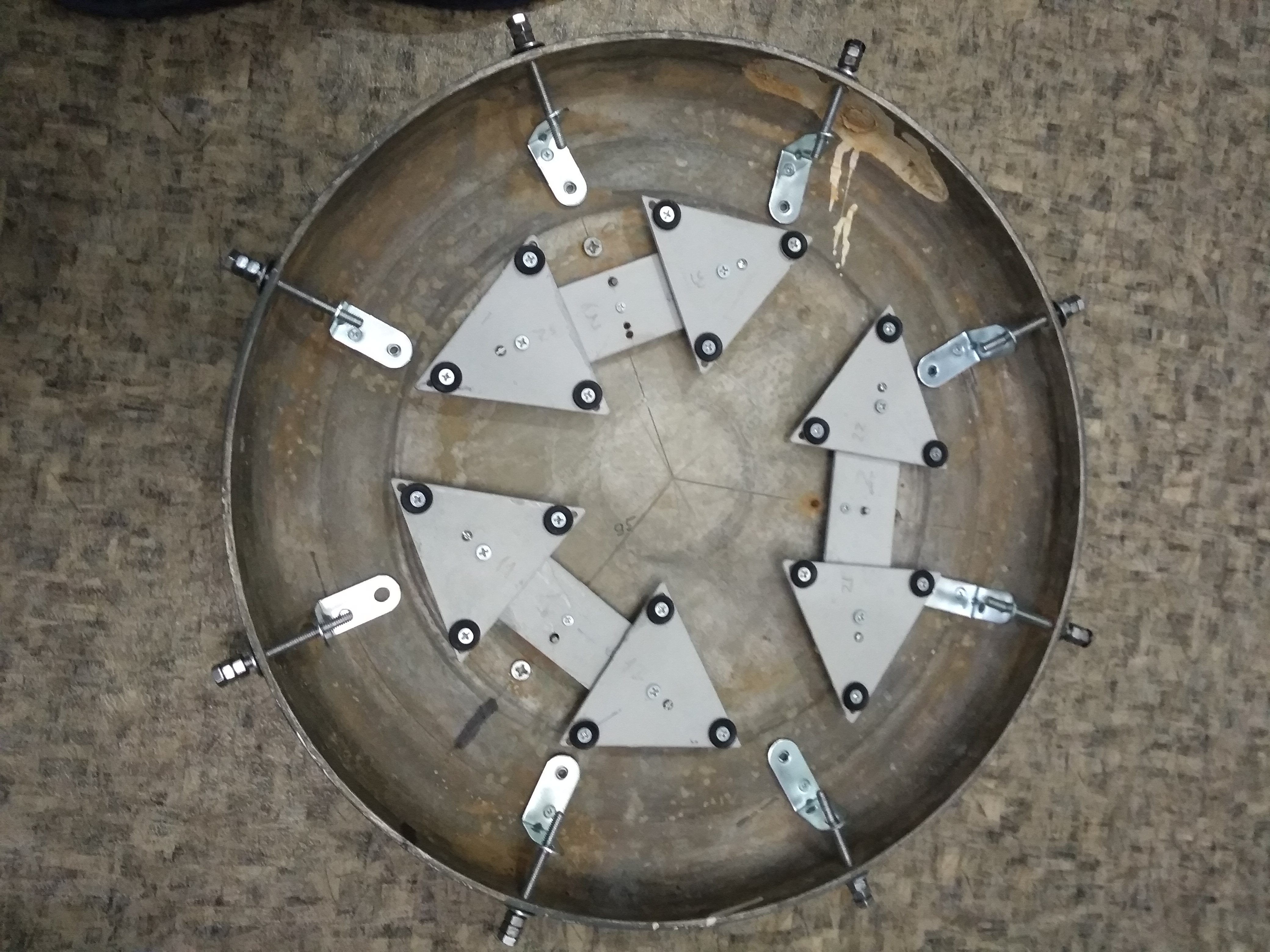

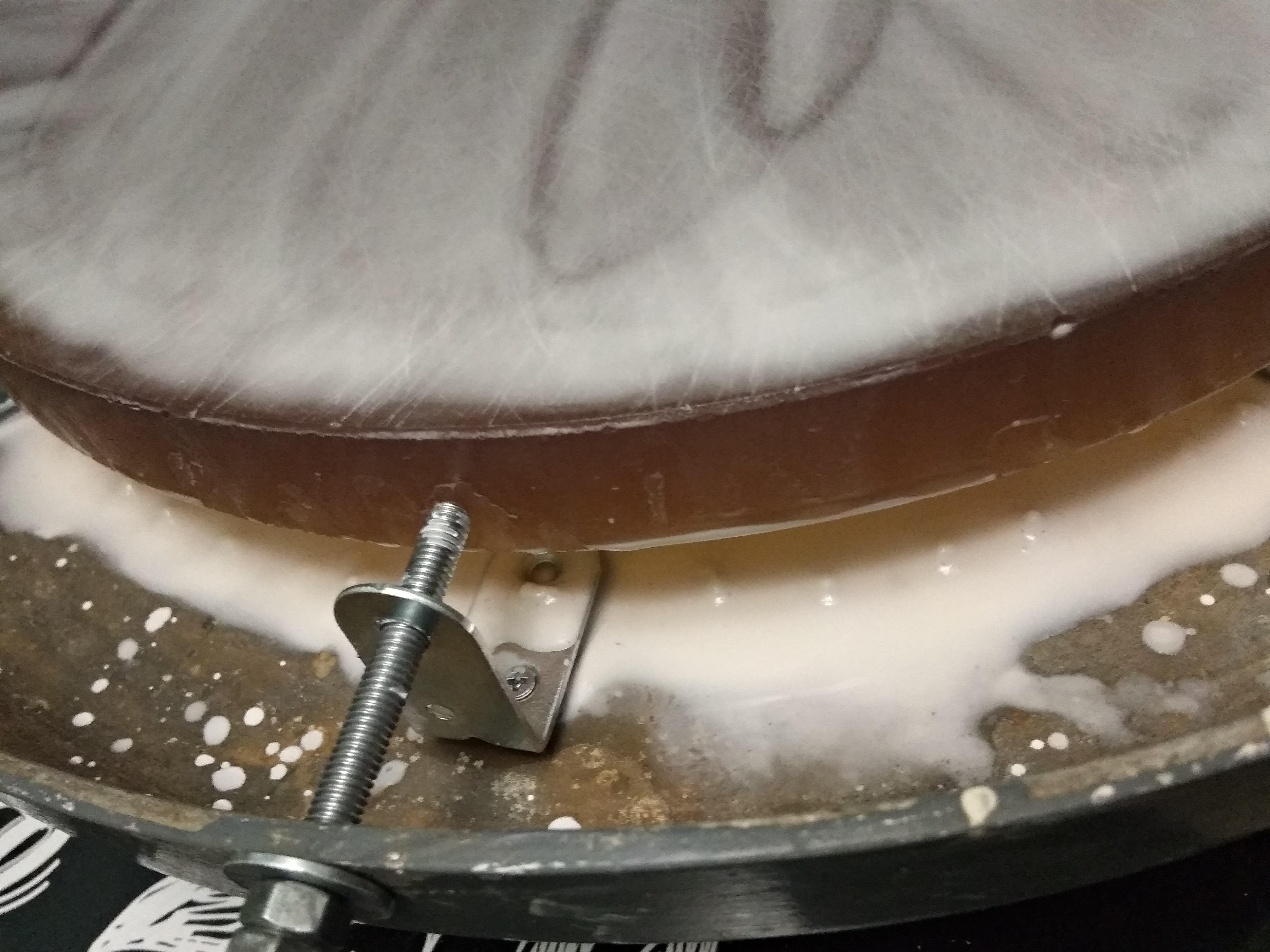

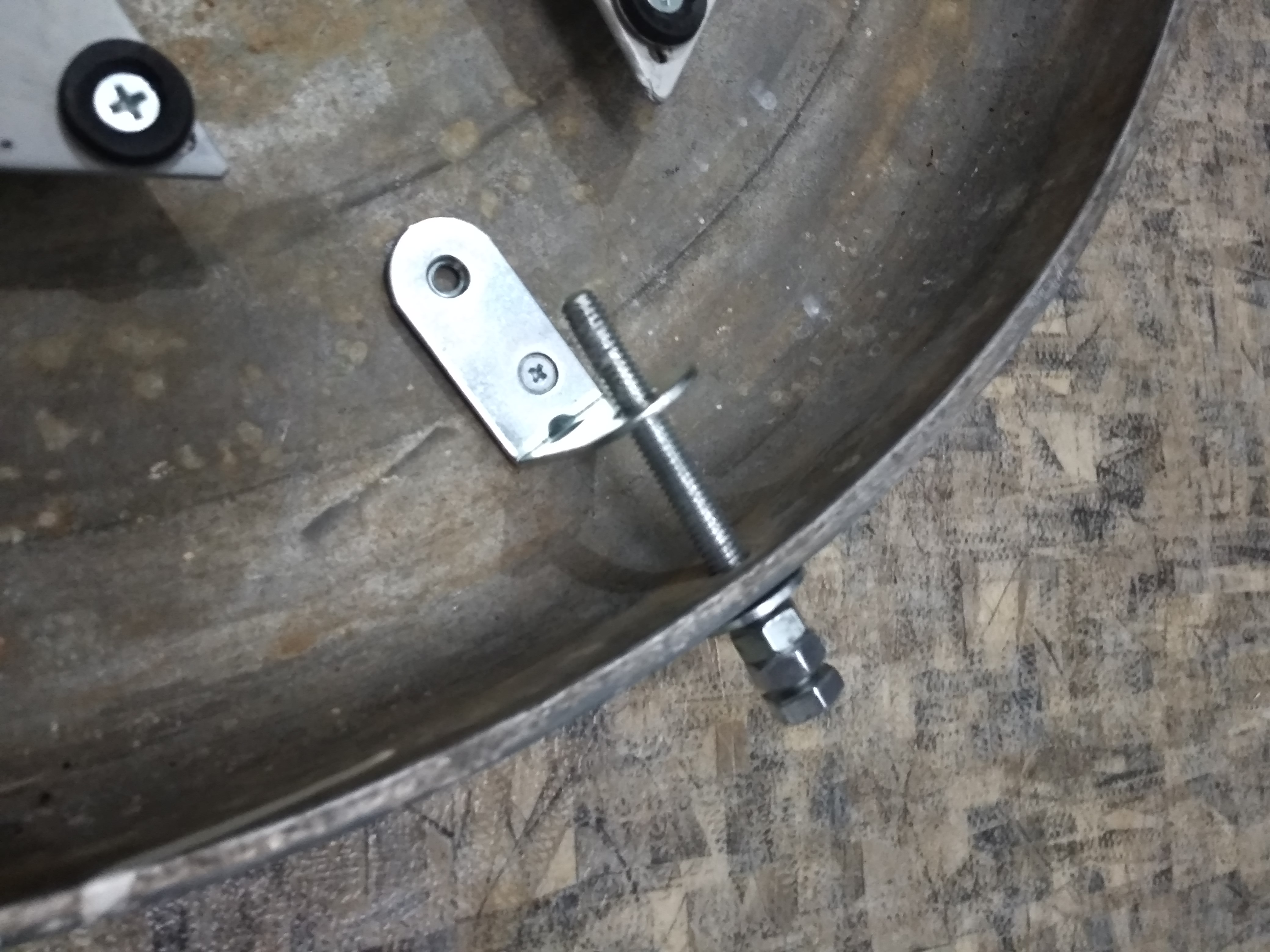

По результатам прошлой шлифовки решил переделать боковую разгрузку зеркала.
Добавил направляющие уголки для болтов разгрузки, а то при обдирке диск разбалтывал их и стекло теряло фиксацию.

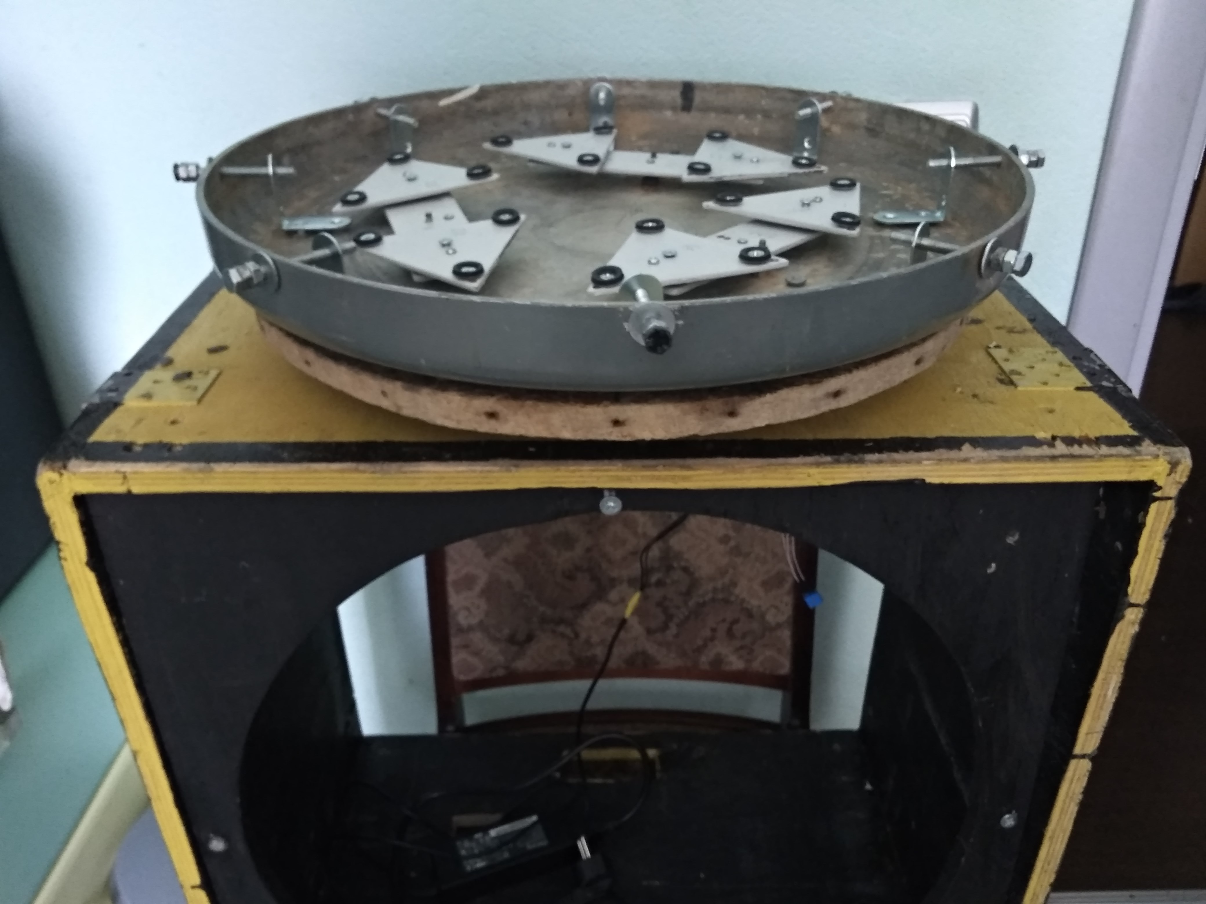

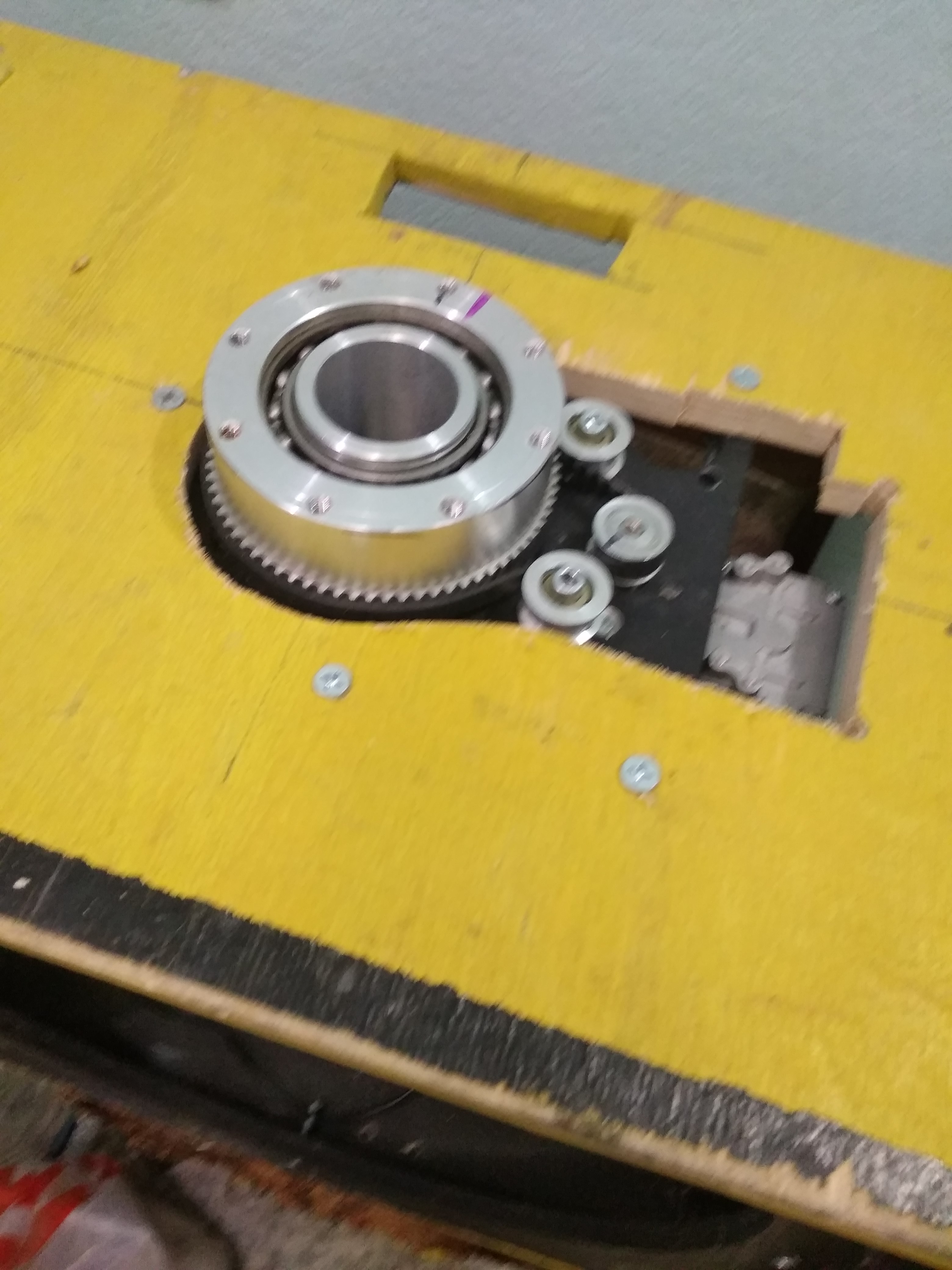

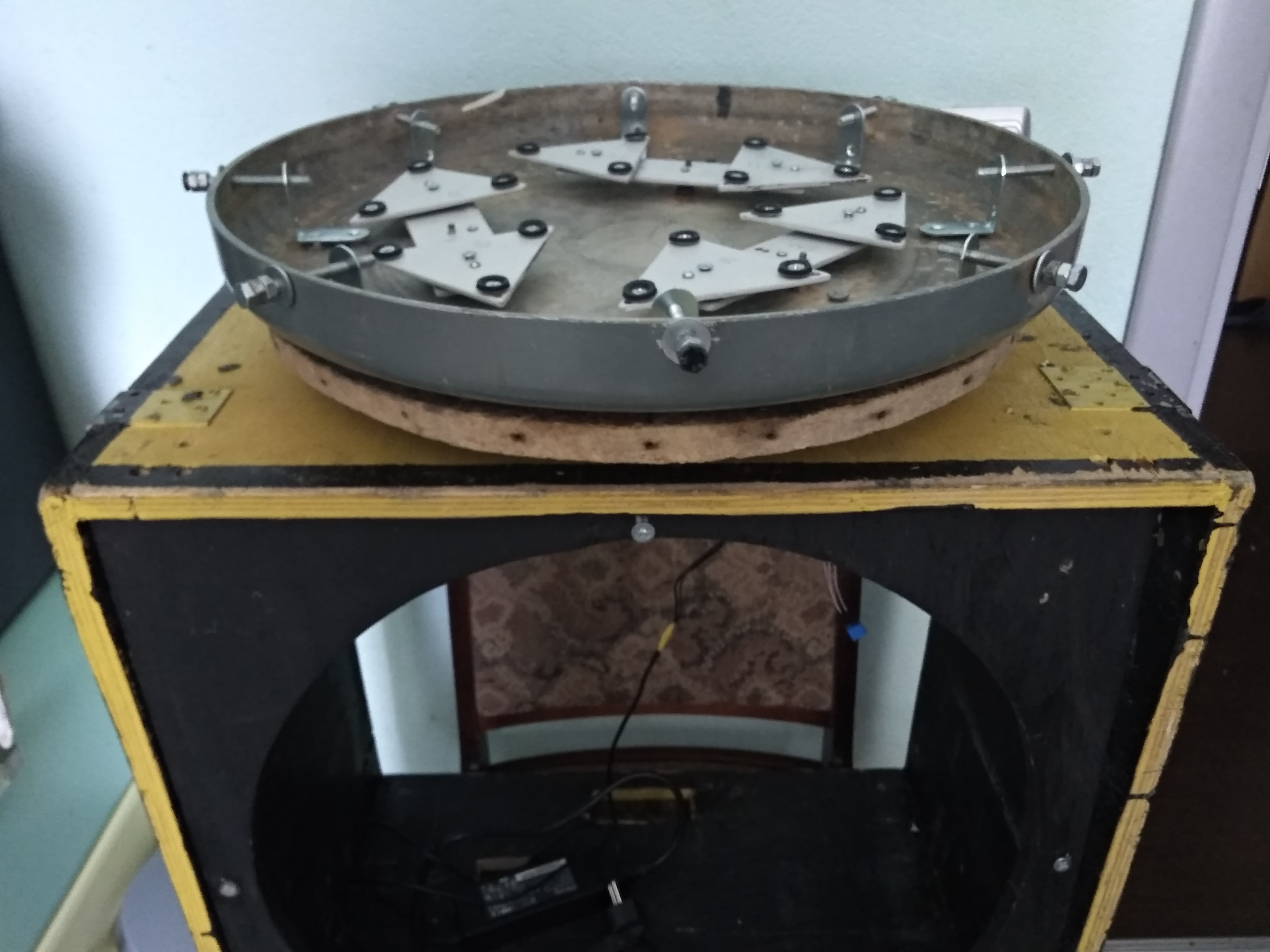

так выглядит станок сейчас.

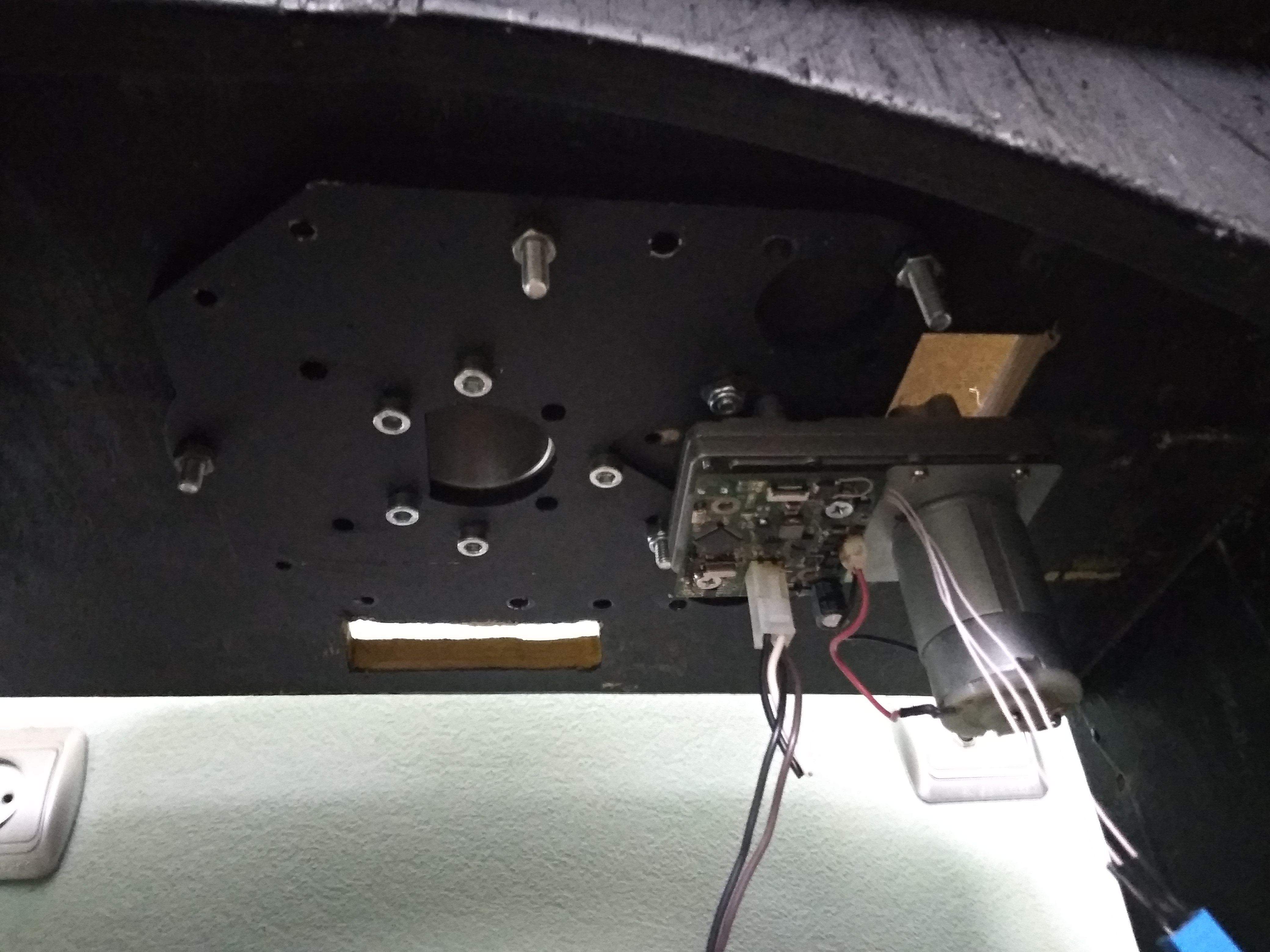

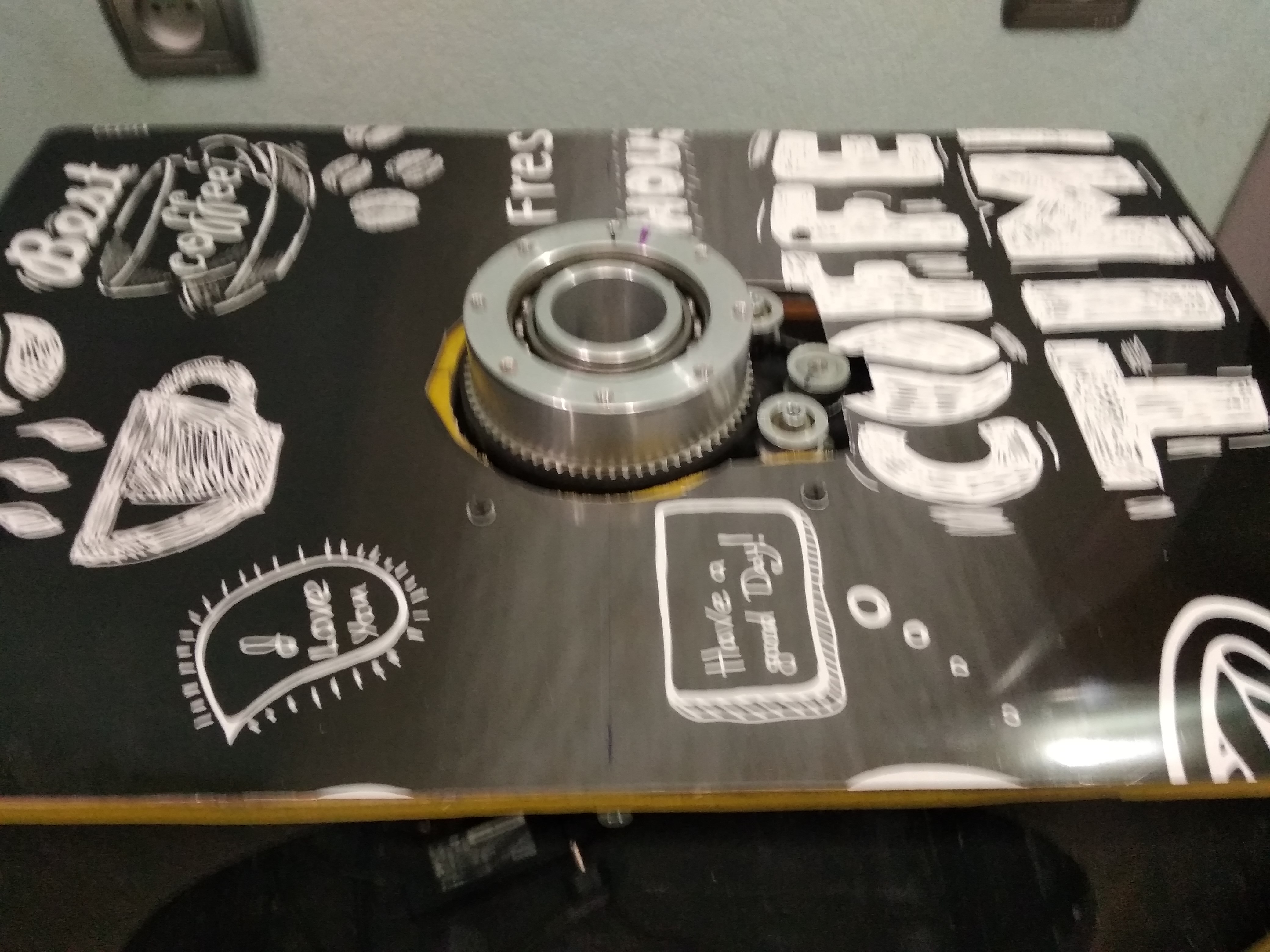

Я его сделал из старого короба добсона и привода от робота. коробку сверху закрыл пластиком, он лучше моется
мотор 100 вт . с главным редуктором, запитан от источника от ноутбука 19В, 5А
через шим контроллер.

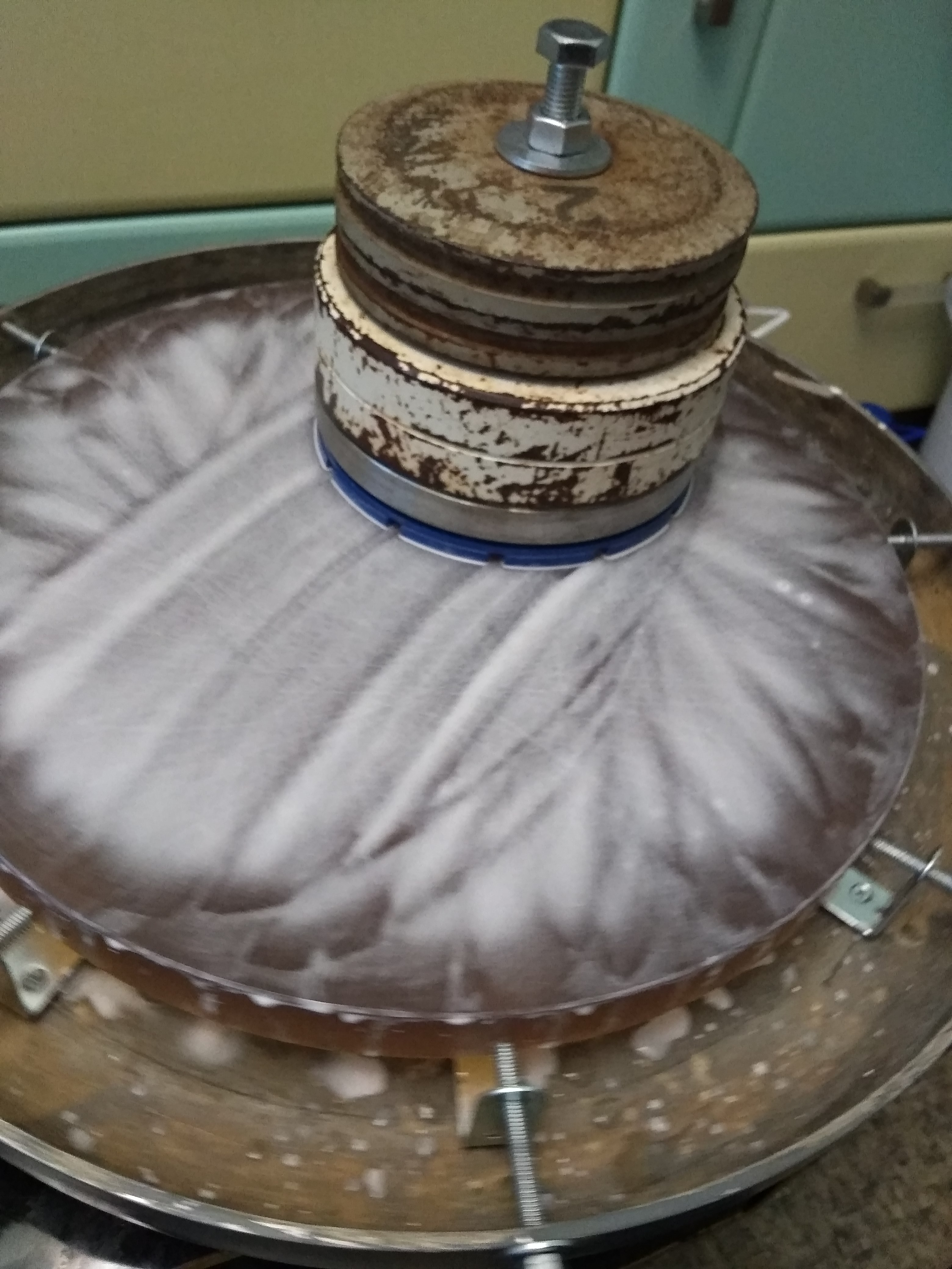

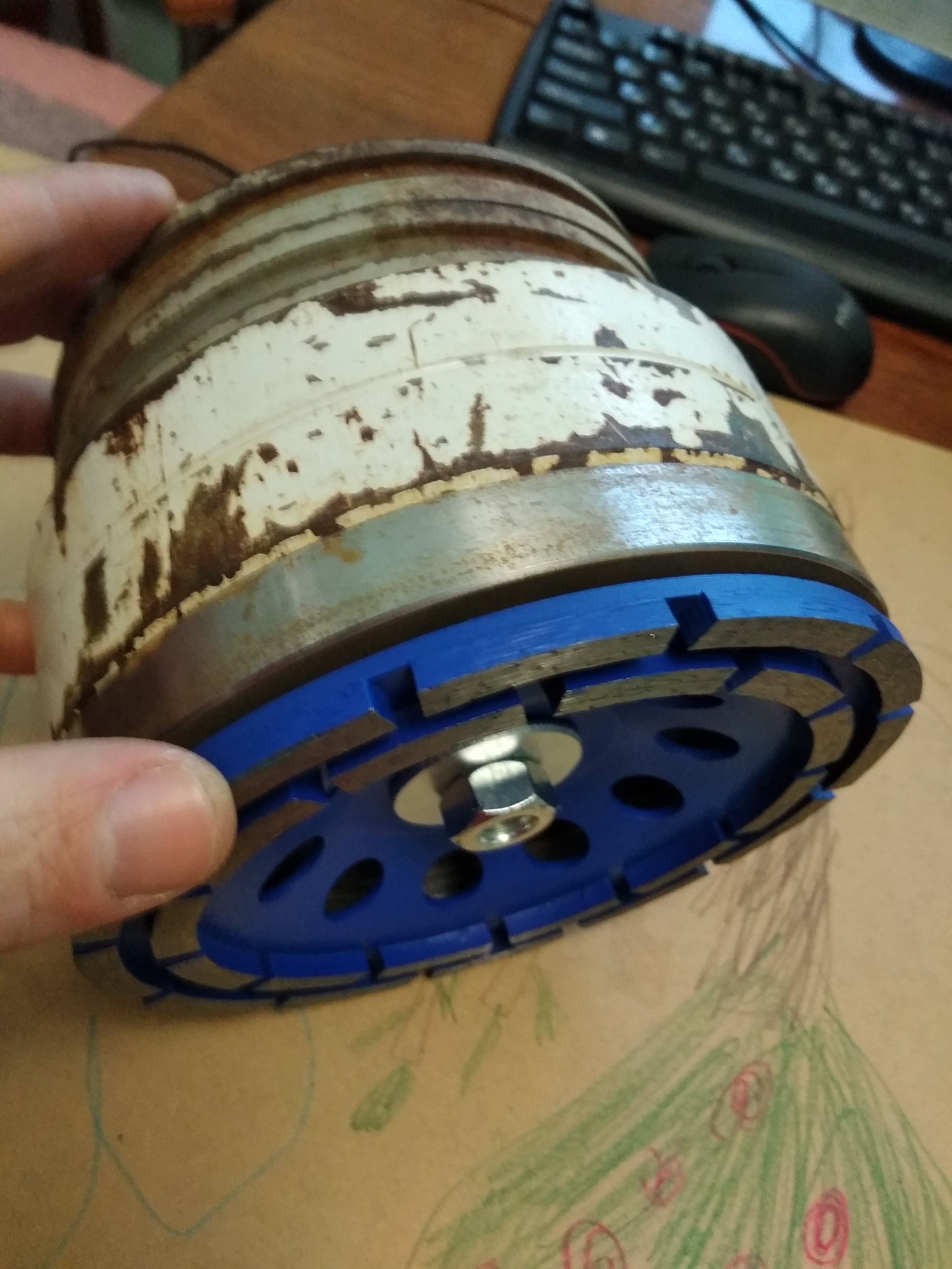

Приехала чашка.
Навесил на нее груз и потер 1час.
Стрелка увеличилась на 0.6 мм. это уже более-менее нормальный процесс.
Это шлам после одного часа.

- Сообщения: 1776
с чашкой какая-то засада, скорость снизилась до 0.2мм .
Вчера 1 час драил диск и результат всего 2.4 мм . Общее время 6 часов.
Может быть чашка не меняет кривизны остается плоской и сейчас трет только краями ?
Непонятно.
