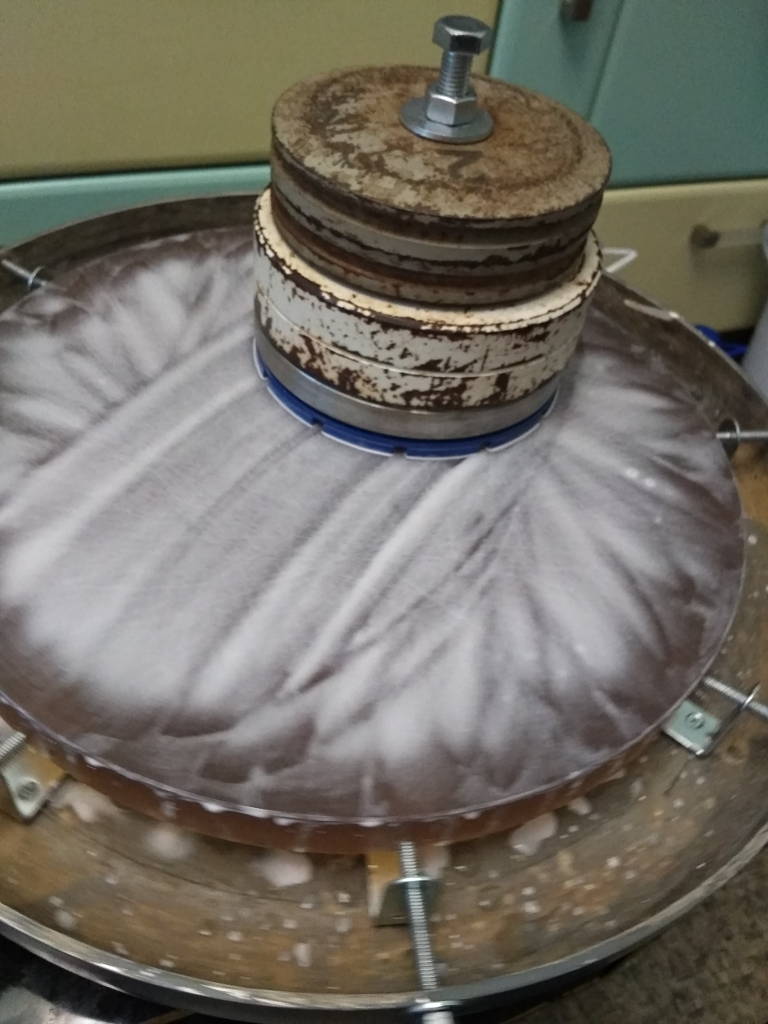

Вчера собрал станок и попробовал потереть зеркало. Нагрузил на кольцо 10кг. Пробовал шлифовать старым абразивом f60. Тер один час. Нарыл яму 0.2 мм. Очень мало. Надо что-то менять.
Буду пробовать тереть чашкой алмазной.

По результатам прошлой шлифовки решил переделать боковую разгрузку зеркала.
Добавил направляющие уголки для болтов разгрузки, а то при обдирке диск разбалтывал их и стекло теряло фиксацию.

так выглядит станок сейчас.
Я его сделал из старого короба добсона и привода от робота. коробку сверху закрыл пластиком, он лучше моется
мотор 100 вт . с главным редуктором, запитан от источника от ноутбука 19В, 5А
через шим контроллер.

Приехала чашка.
Это шлам после одного часа.
Навесил на нее груз и потер 1час.
Стрелка увеличилась на 0.6 мм. это уже более-менее нормальный процесс.Это шлам после одного часа.

а снимать практически нечего - однообразные движения и страшный скрежет. Работать можно только в наушниках. За прошлый день два часа шлифовал. Стрелка получилась 1.7мм.

Увеличил вес шлифовальника до 14 кг.(был 11кг)
В воскресенье один час работал. Стрелка стала 2.2 мм. то есть скорость выборки ямы стала 0.5 мм в час

с чашкой какая-то засада, скорость снизилась до 0.2мм .
Вчера 1 час драил диск и результат всего 2.4 мм . Общее время 6 часов.
Может быть чашка не меняет кривизны остается плоской и сейчас трет только краями ?
Непонятно.
Сегодня приехало 2 кг абразива f60.
Если что - буду абразивом обдирать.
