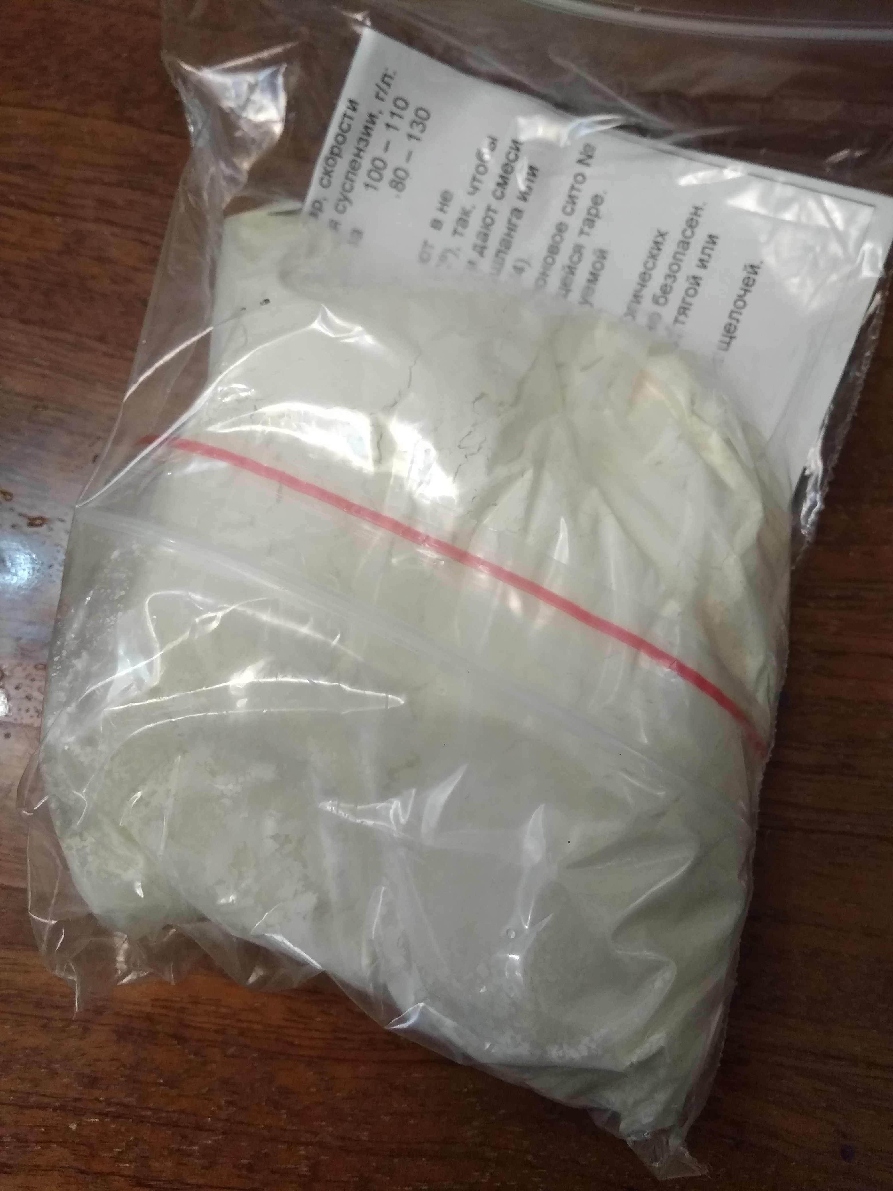

Старый полирит закончился.
Белым как-то боязно полировать.
Заказал в Сапфире 200 гр такого же оранжевого полирита.
Вчера, то есть 6 декабря приехал полирит из Сапфира.

Приехал полирит желтоватого цвета с содержание оксида церия 68%.
Я его отмутил и попробовал полировать 1 час.
Полировальник не забился, правда я немного лил полирита.
Зеркало пока не измерял, вечером после работы этим займусь.
С рыжим полиритом было удобнее, было видно срабатывается стекло или нет, потому что появлялась
на поверхности отработки белесая пленка сточенного стекла.
Здесь ее не видно, но судя по тому, что полировальник было тяжело возить по зеркалу,
что-то сточилось.

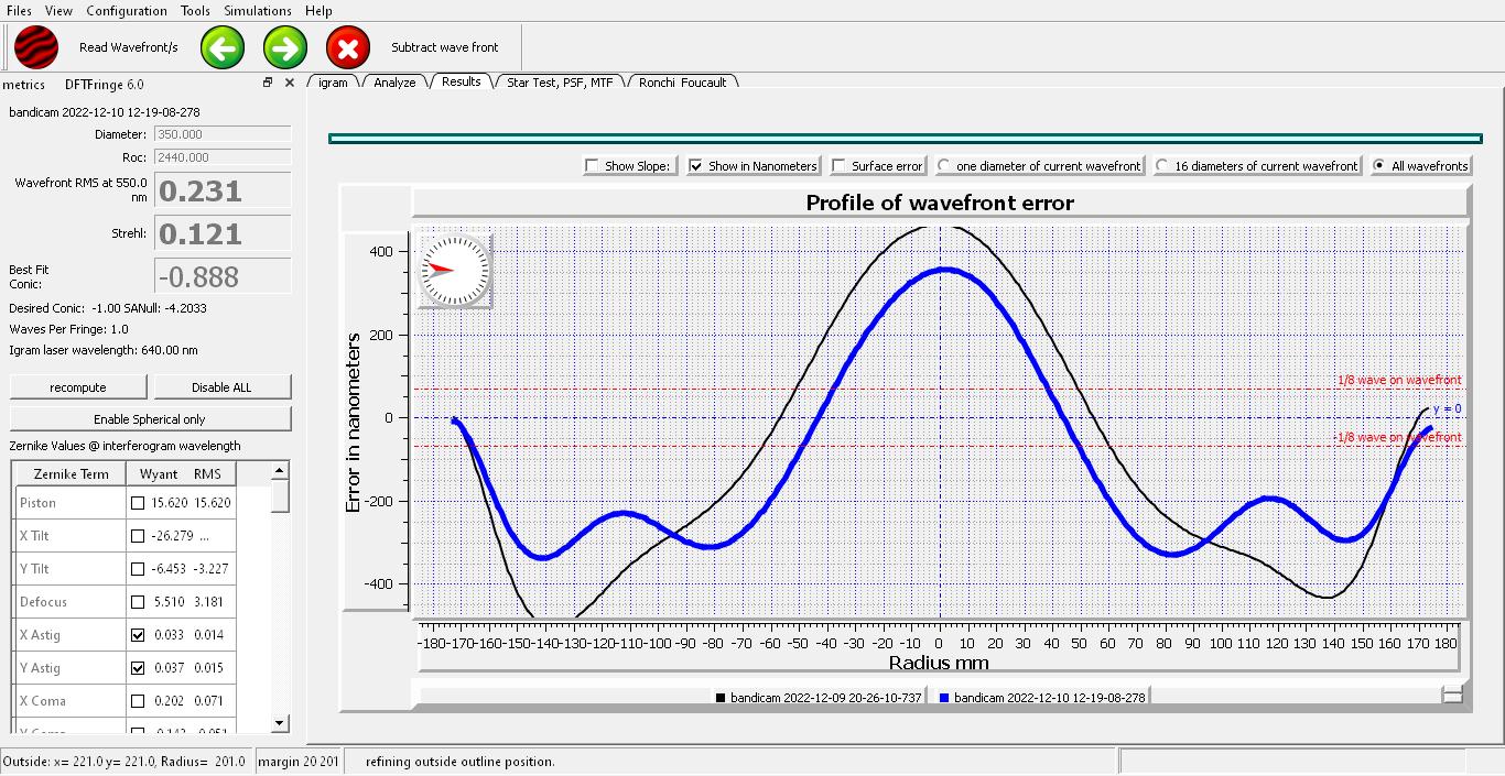

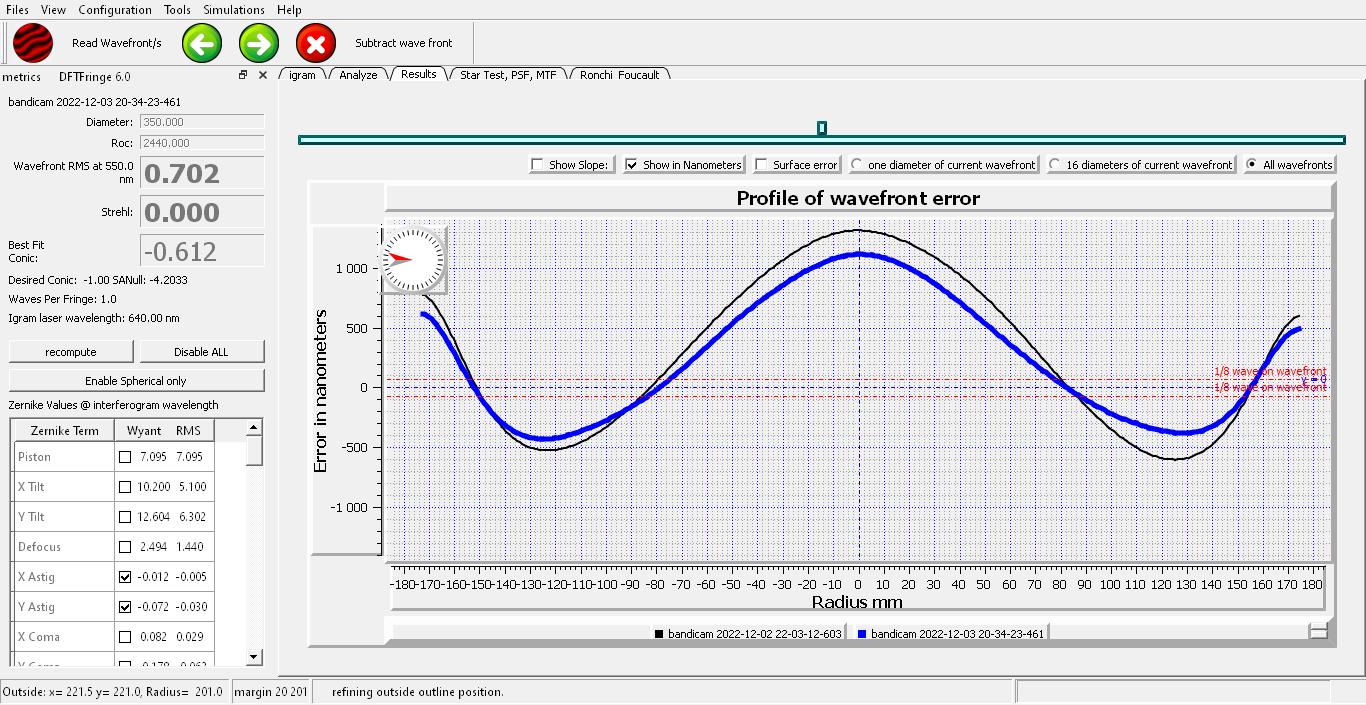

Измерил поверхность.
Оказалось, что сточил 500 нм.

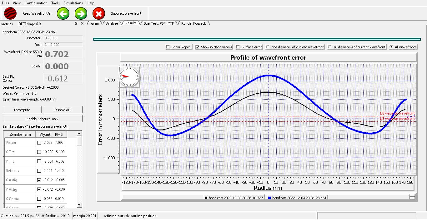

Надо сократить сеанс до 0.5 часа.

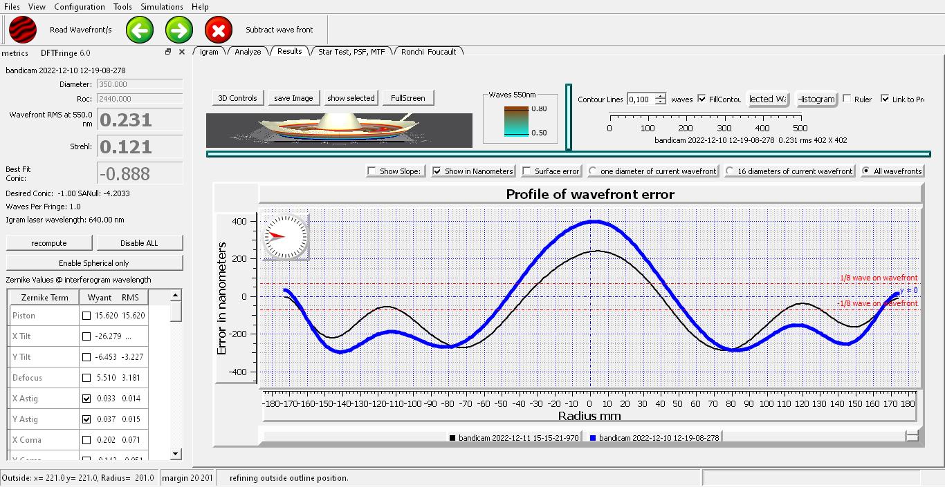

вчера полировал 40 мин.
250 нм сточил.
Уже стал определятся штрель = 0.121

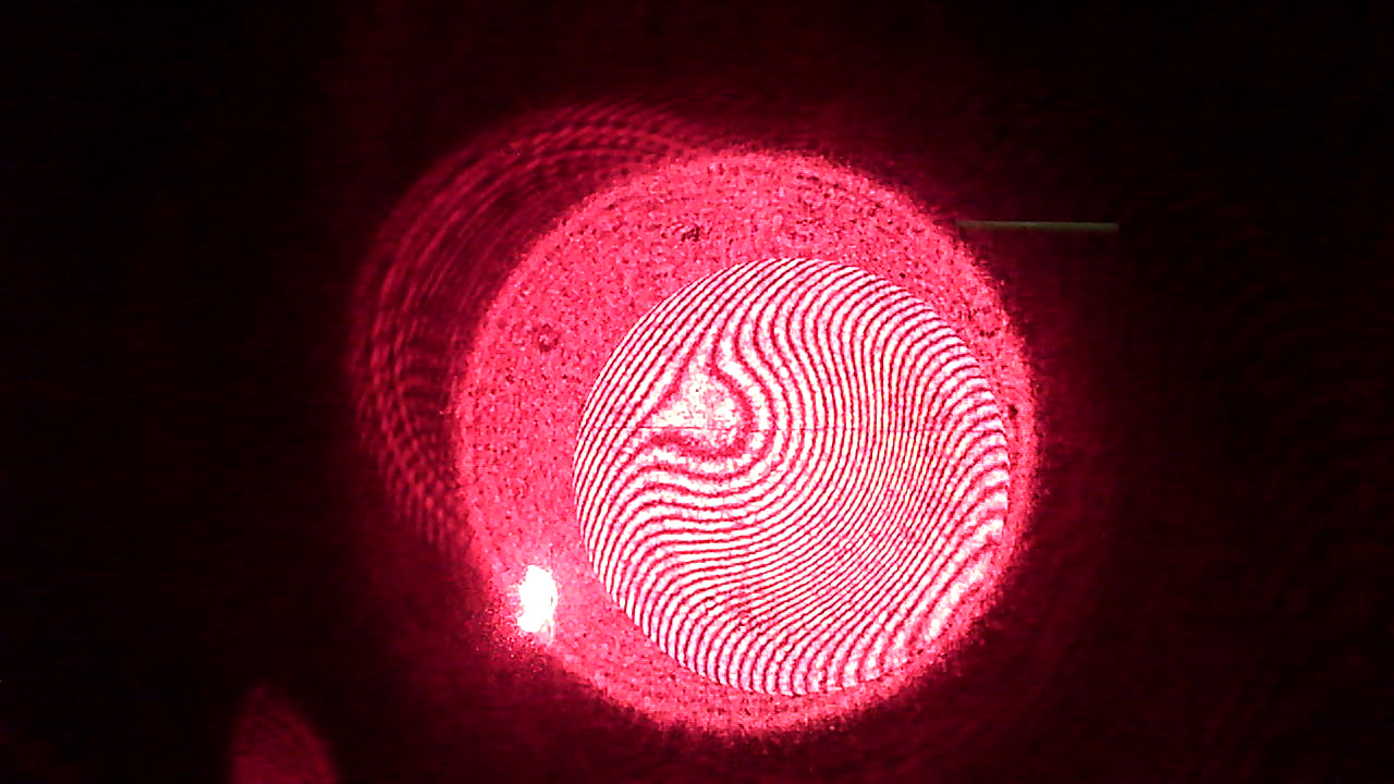

Оказалось, зеркало подвешенное на ремне опиралось на свой верхний край. Я его обычно
проволокой прихватываю, чтобы оно не выпало из ремня случайно, так вот проволоку
я затянул сильнее чем обычно вот его и повело.

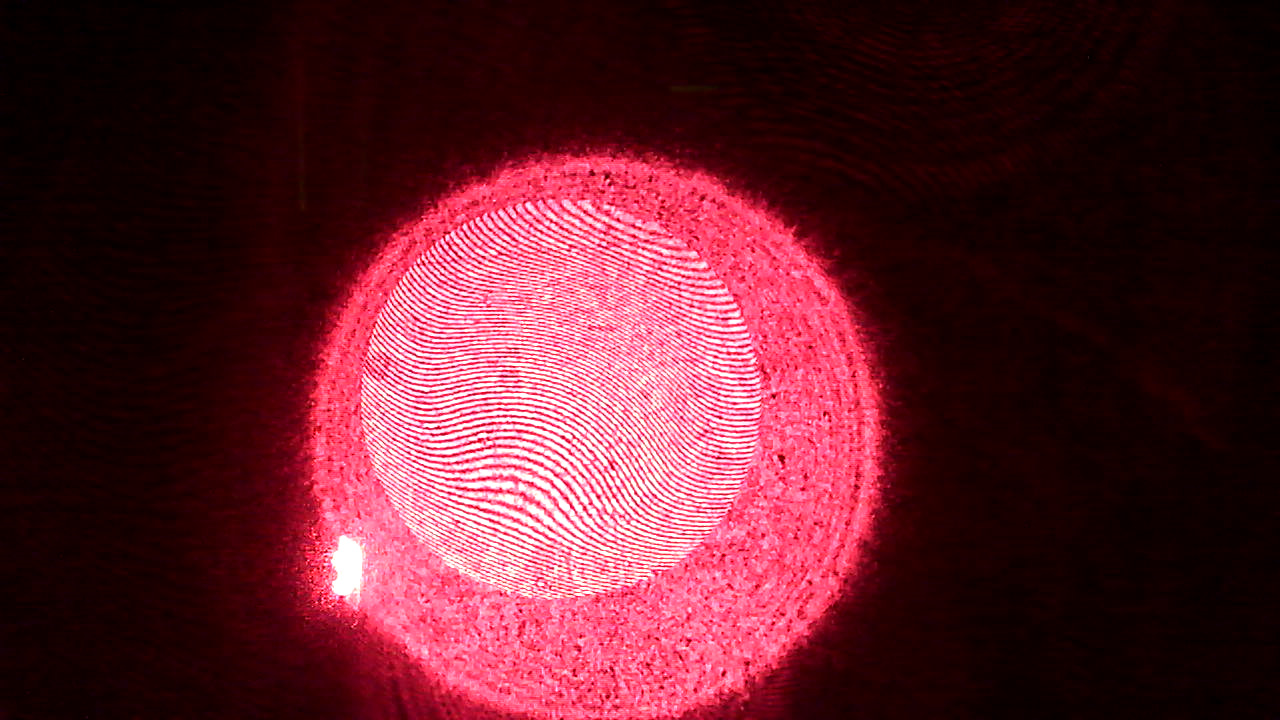

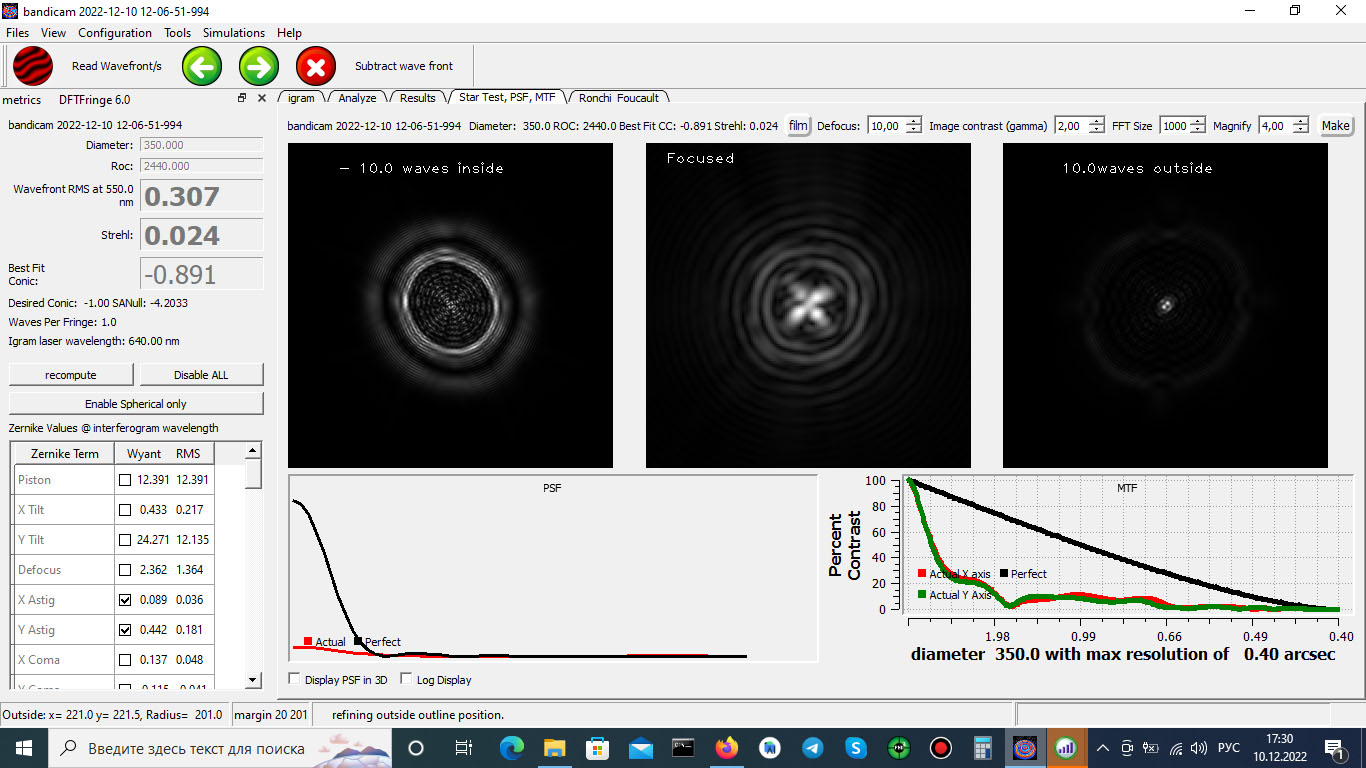

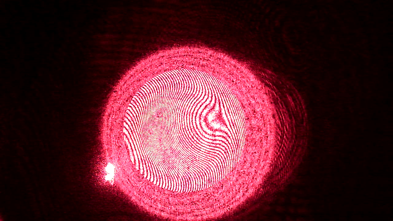

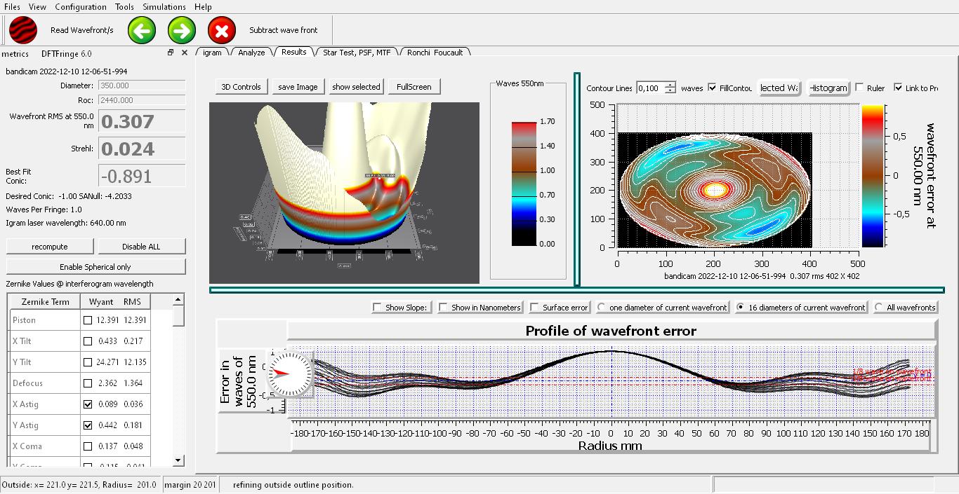

Так выглядит астигматизм при анализе ИГ.
а это исходная интерферограмма с астигматизмом

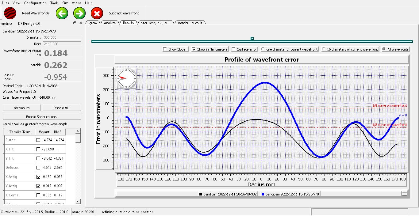

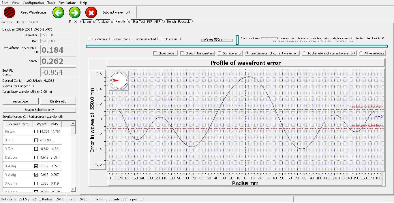

сегодня полировал 30мин.
Сточил 150 нм.
Штрель = 0.262
Это картинка сравнения вчерашнего и сегодняшнего профиля.

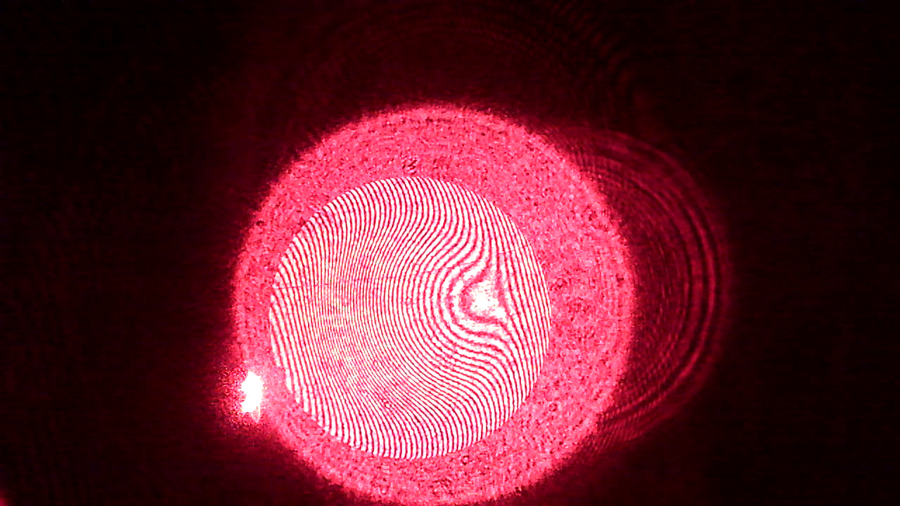

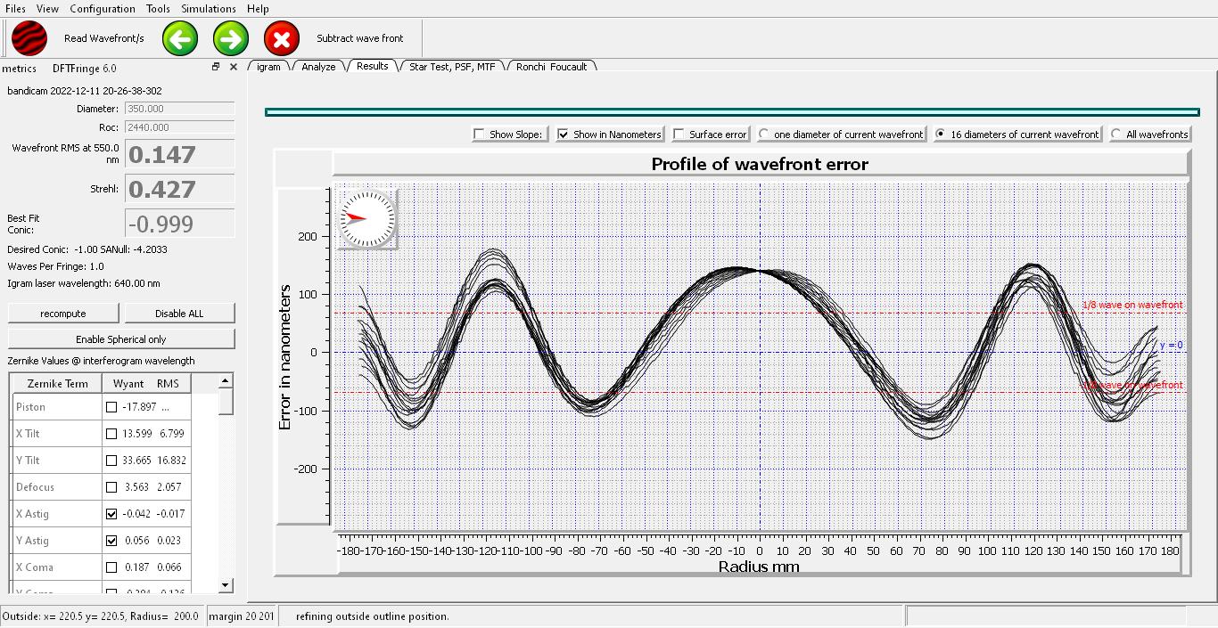

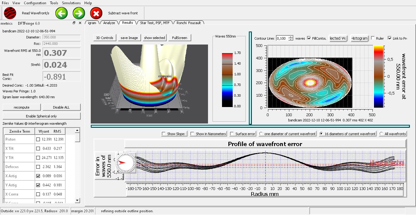

нарыл яму в зоне 50-90см.
Придется скоблить полировальник в этой зоне, иначе он будет рыть дальше.
Проскреб полировальник и полировал 20 мин.
картинка стала другая,
штрель= 0.423
по сравнению с предидущей
край опустился в рамки, центр сработался на 200 нм.
Вылезла вверх зона 100-130 см.
Надо подумать, как ее сработать.
Можно, конечно сделать маленький полировальник диаметром 3 см,
залить его смолой и им попробовать выровнять этот валик.
