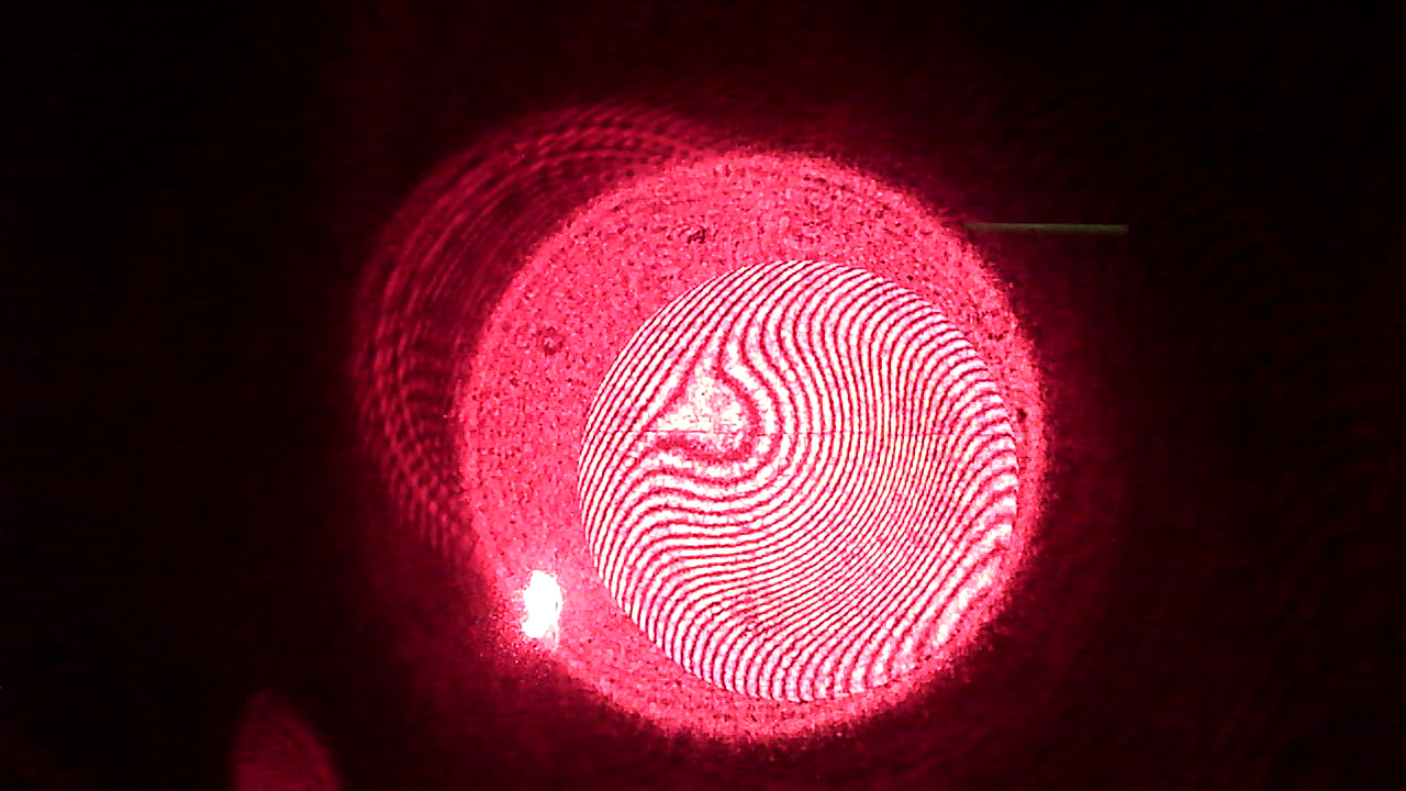

- Сообщения: 1762
вчера полировал 40 мин.
250 нм сточил.
Уже стал определятся штрель = 0.121 При измерении долго боролся с астигматизмом.
И так и сяк мерил, вылезает и все.
Оказалось, зеркало подвешенное на ремне опиралось на свой верхний край. Я его обычно
проволокой прихватываю, чтобы оно не выпало из ремня случайно, так вот проволоку
я затянул сильнее чем обычно вот его и повело.
Так выглядит астигматизм при анализе ИГ.
а это исходная интерферограмма с астигматизмом
250 нм сточил.
