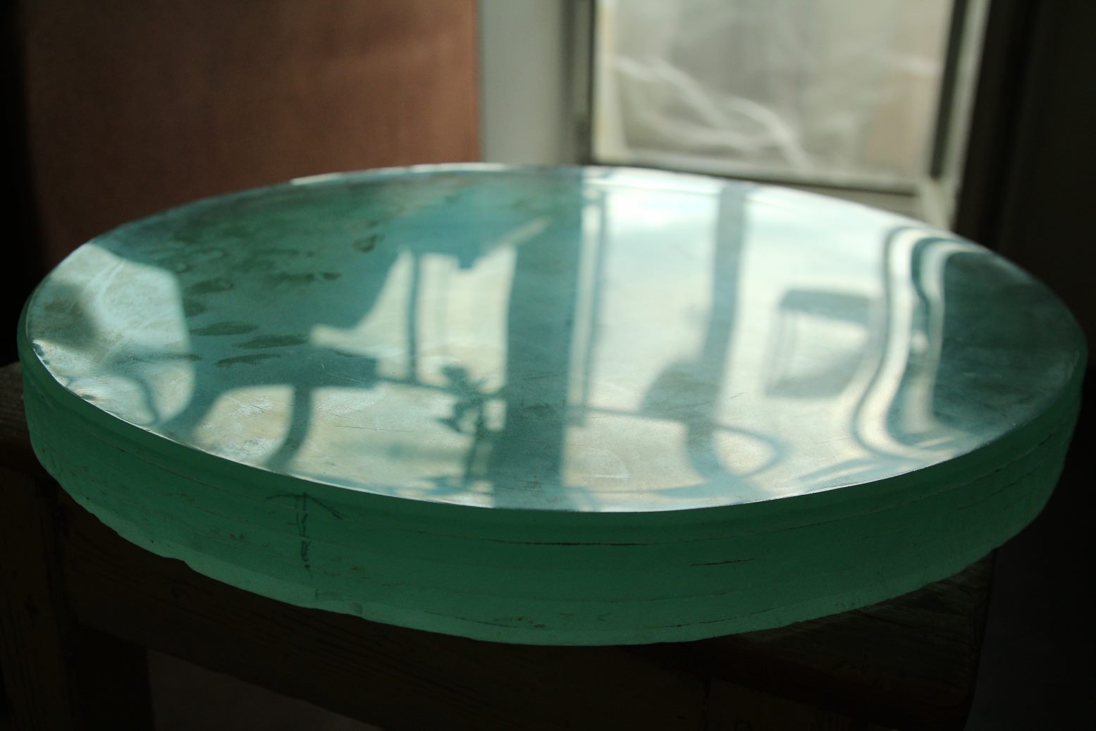

Очень за малые деньги, около 3 тыщь, купил я заготовку для зеркала
с такими параметрами:
Диаметр = 408 мм
Толщина = 38 мм
Вес = 12.7 кг.
Плотность вычисленная = 2556 кг/куб.м
Заготовка представляет из себя спеченный пирог из 5 дисков зеленого цвета.
Одна поверхность матовая, другая гладкая.
Обе поверхности не плоские: матовая имеет горб в центре ~3 мм.
гладкая имеет в сечении форму корыта глубина корыта тоже 3-4 мм.

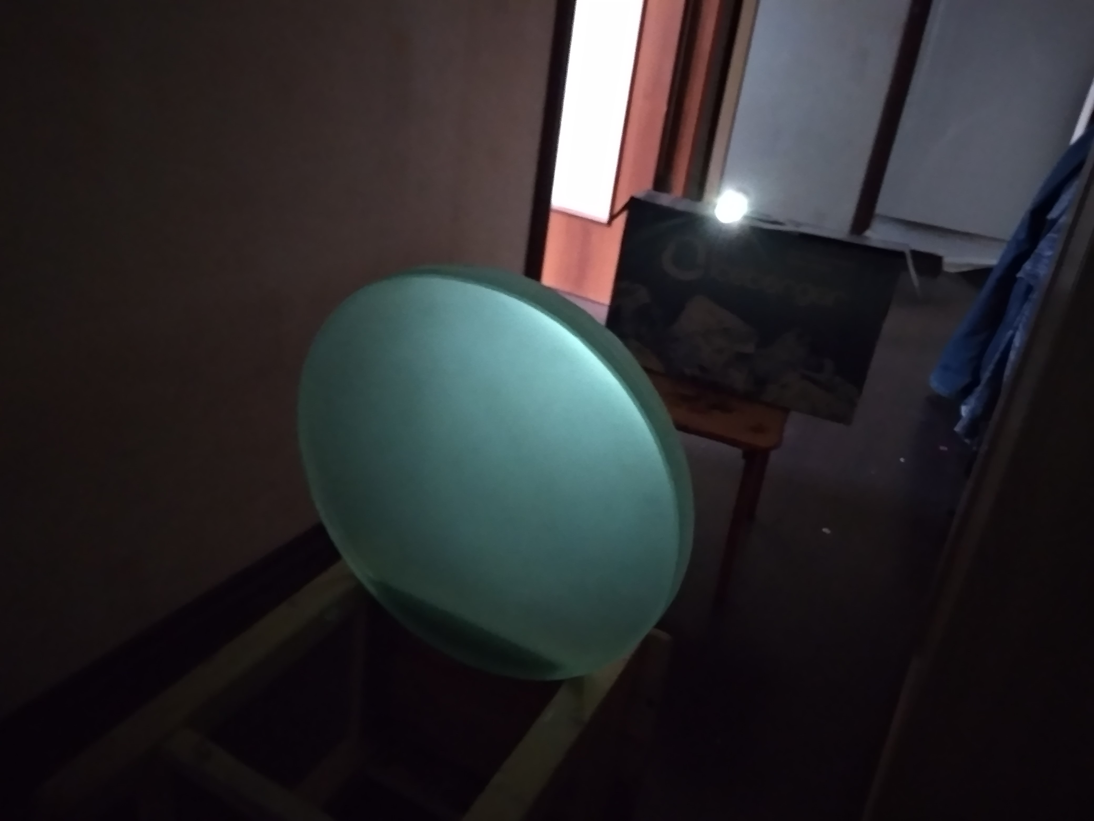

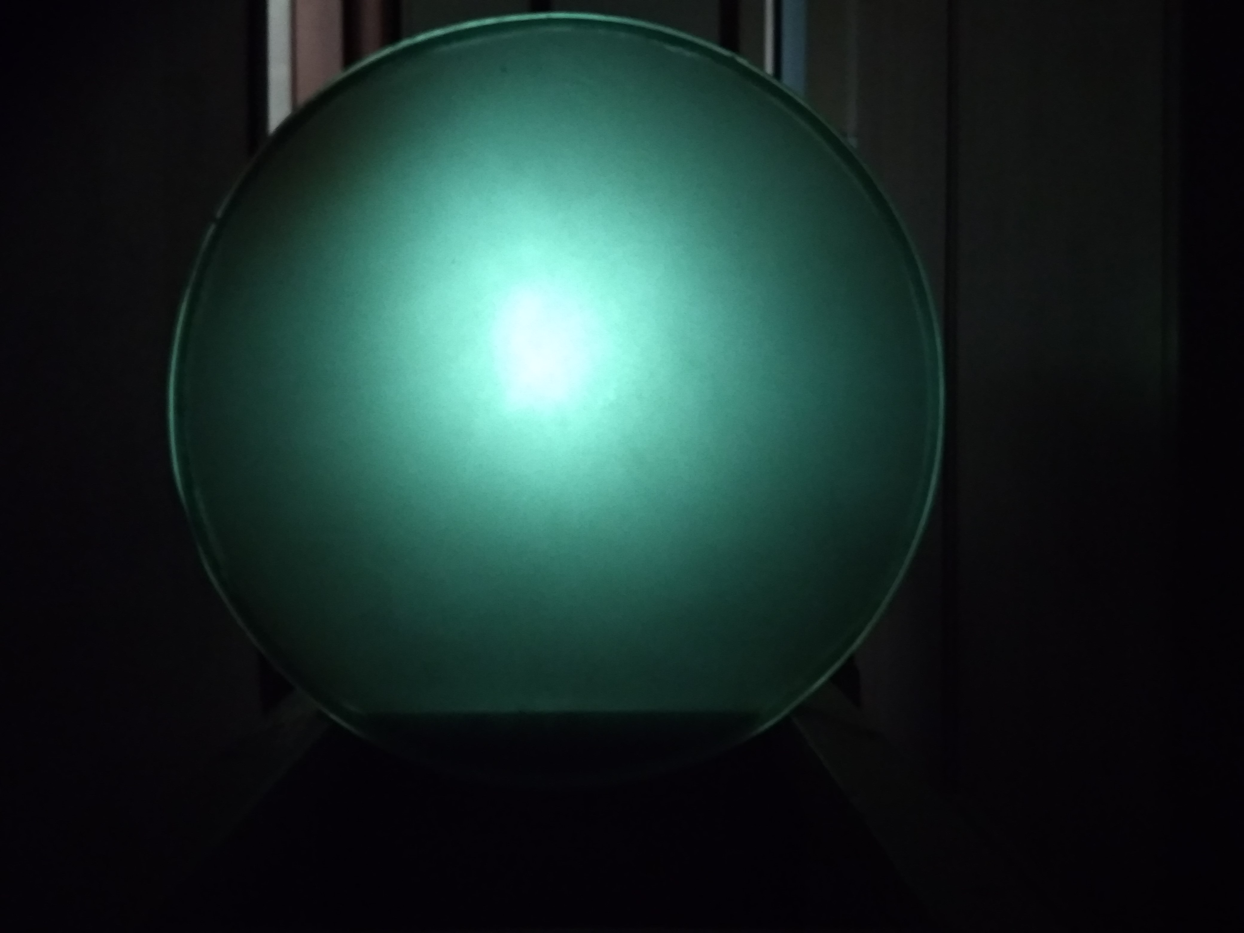

Посмотрел внутренние напряжения .
Схема измерения такая: освещал матовую сторону зеркала фонариком через поляризационный фильтр.
Фотографировал пропускание света через другой поляризационный фильтр.
Максимальное пропускание : Получилась такая, максимально погашенная картинка: Вот теперь думаю, что с этим добром делать?
Имеет ли смысл его термически отпустить или эти напряжения некритичны?
Как проще сделать плоскую поверхность?

Выкинуть. Внутренние напряжения критичны, с такими как на картинке это гарантированный брак. И самое главное, судя по плотности это обычное силикатное стекло. Делать из него зеркало такого диаметра плохая идея. Высокий коэффициент температурного расширения, даже на этапе изготовления будут проблемы. Как его тереть когда оно будет "плыть" при полировке? Один штрих в минуту и термостатированная комната? Ерунда это все.
Плюс при наблюдениях с ним термостабилизации не достичь, у меня пирекс 250мм за ночь с обдувом остыть не может, не успевает за изменением температурного градиента, а эта стеклянная глыба тем более.
ИМХО заготовка такого диаметра должна быть ситалл, или в край кварц.

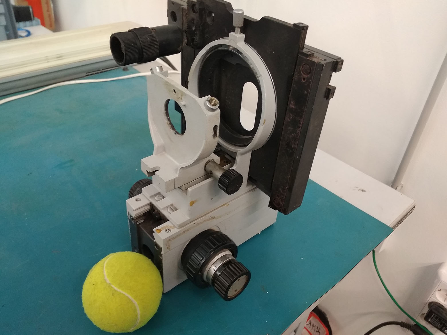

2. Однокурсник выкинул в мою сторону кусок микроскопа. Вытащил из него предметный столик. Можно двигать столик (черная вертикальная пластина) с точностью до 0.002 мм по горизонтали,
с точностью ~0.5 мм по вертикали .
Буду делать из этого теневой прибор и может быть интерферометр.

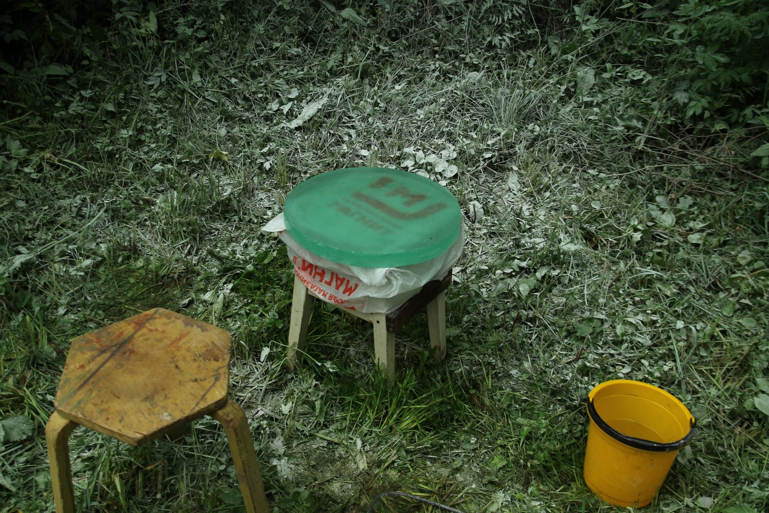

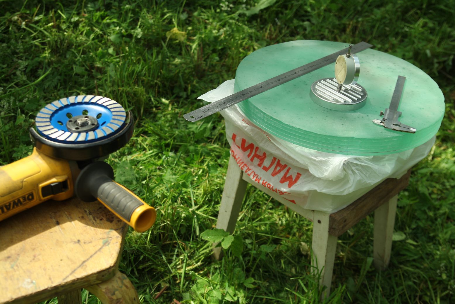

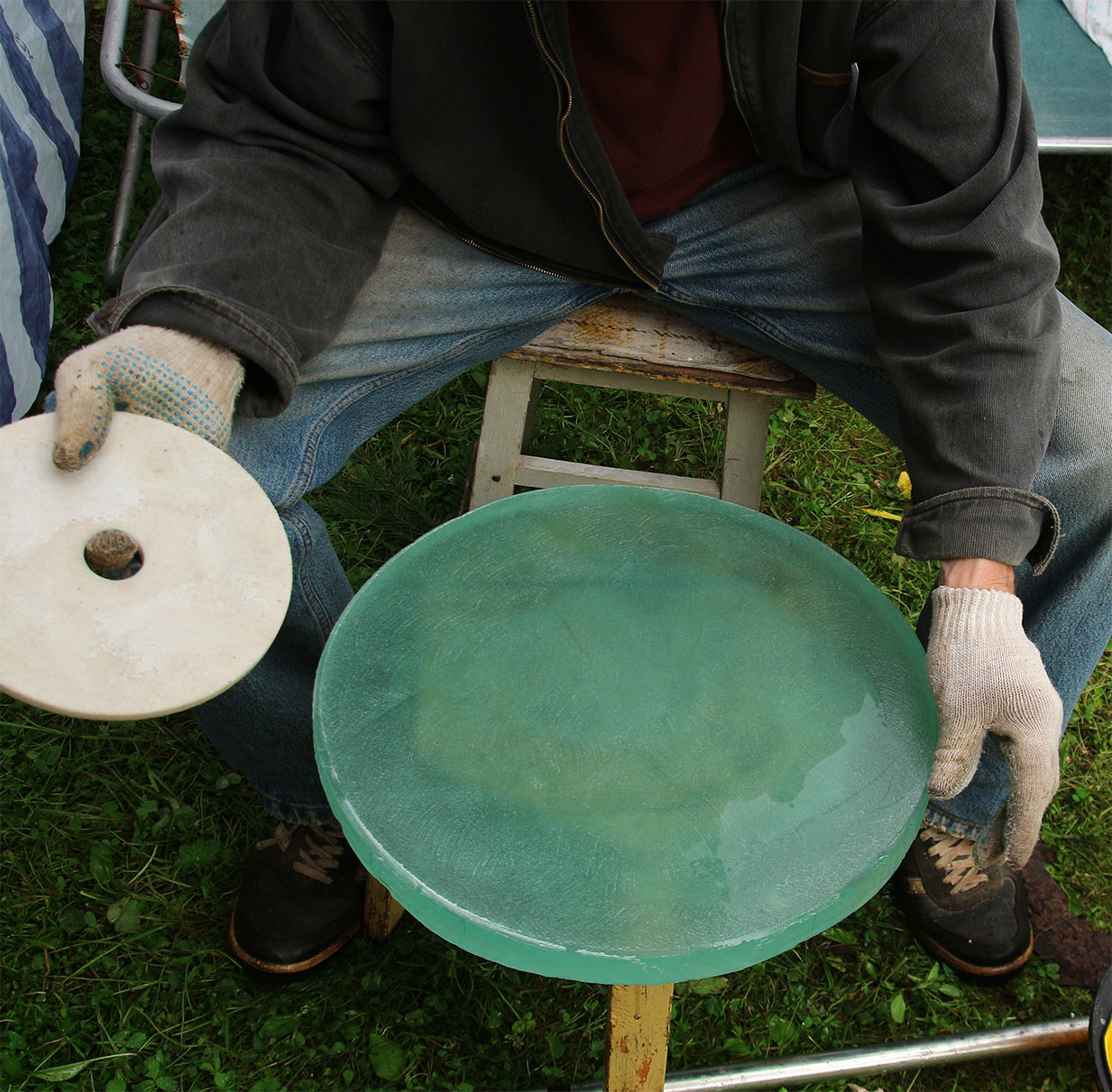

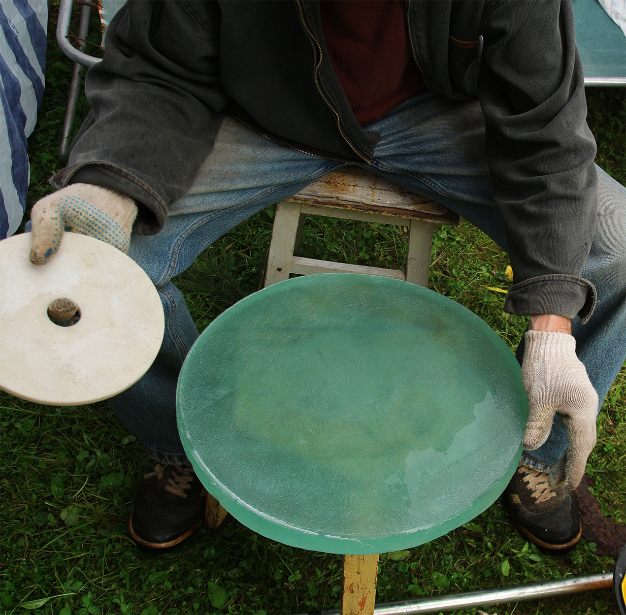

Вывез болванку на свежий воздух - на дачу, с целью ободрать.
Для этого взял на работе болгарку, купил алмазную чашку,
сделал сферометр,

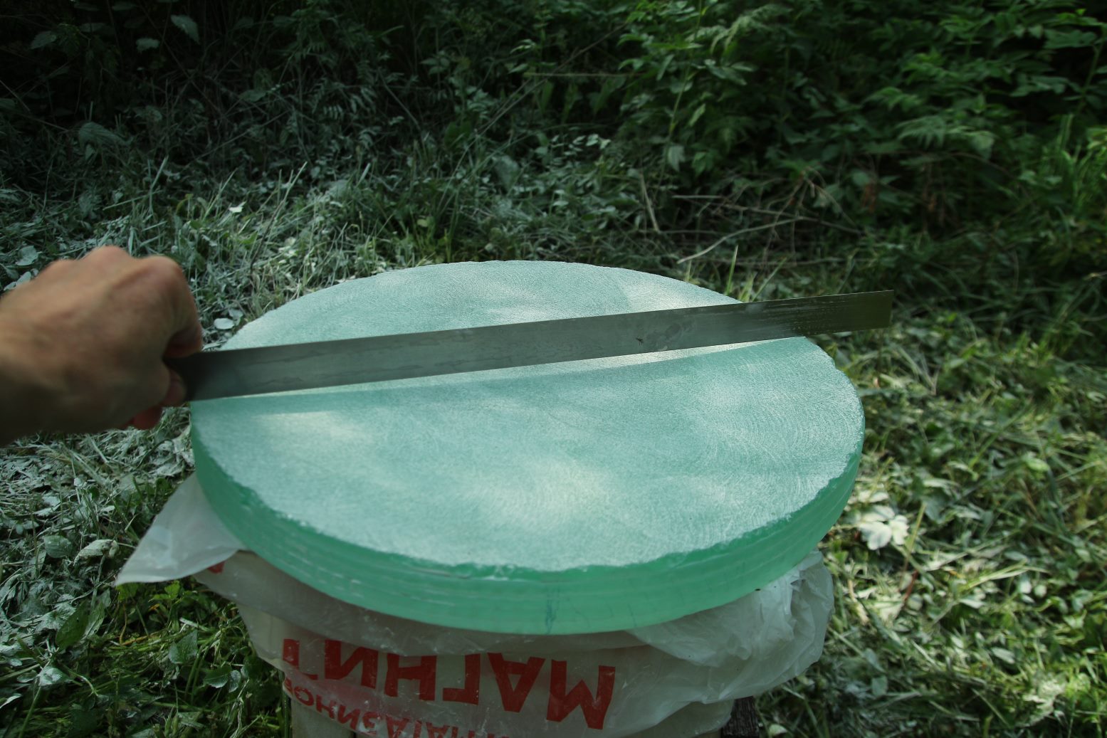

До обдира заготовка выглядела так Видно, что поверхность неровная.
Расположился на травке. Попробовал сначала на тыльной стороне заготовки. Болгарка оказалась строптивой штучкой и за 20 мин я заготовку сначала выровнял, потом выкопал в ней яму ~ 5.6 мм.
В разных участках погрешность +- 0.15 мм. Работал в респираторе и очках, естественно, все вокруг забросало шламом и пылью. Далее надо будет проточить фаску и сделать шлифовальник из бетона.
сделал сферометр,

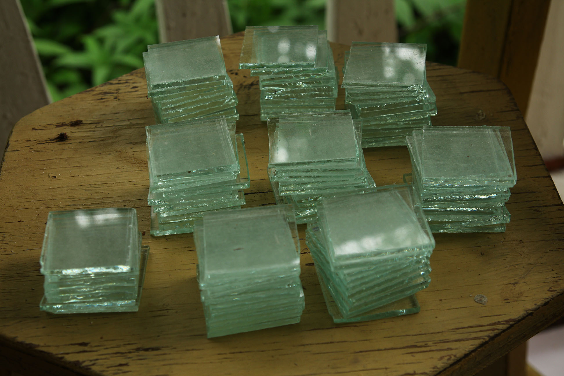

Сегодня проточил фаску, пришлось делать ее широкой ~7 мм,
потому что были большие сколы сделанные на прошлой операции.
На фаску ушло 40 минут. Заодно нарезал стеклянные квадратики 4х4см для будущего шлифовальника.
Час примерно резал и снимал кромки.

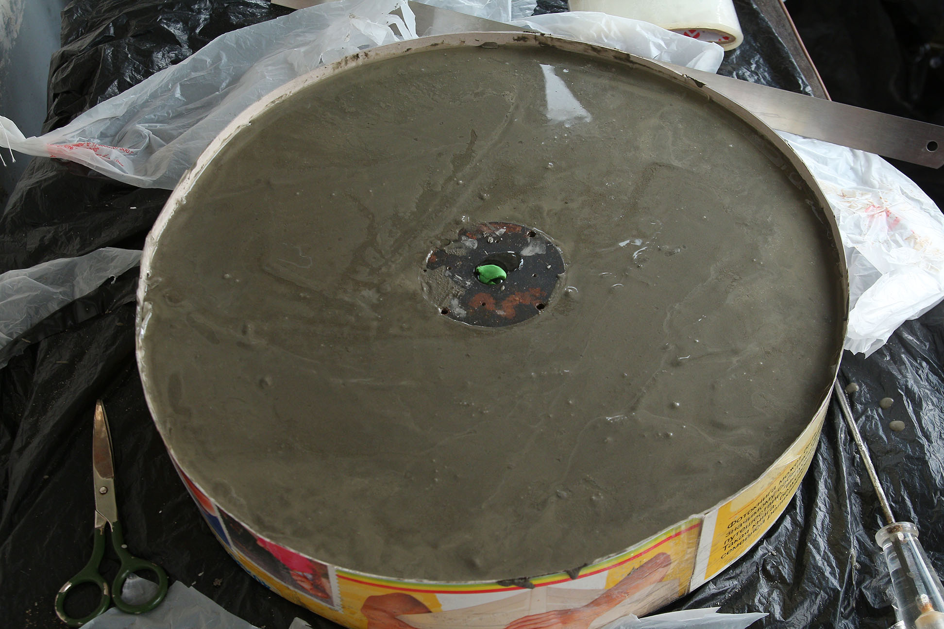

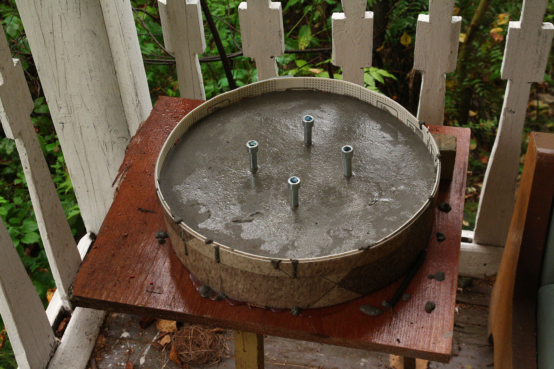

Вчера залил шлифовальник бетоном.
1часть цемента и 1 часть песка.
Накидал внутрь гвоздей и болтов для арматуры.
В центре поместил блин от гантели.

Залил другой шлифовальник.
Первый оказался клином, забыл выровнять поверхность в одной плоскости, в результате
толщина получилась разная.

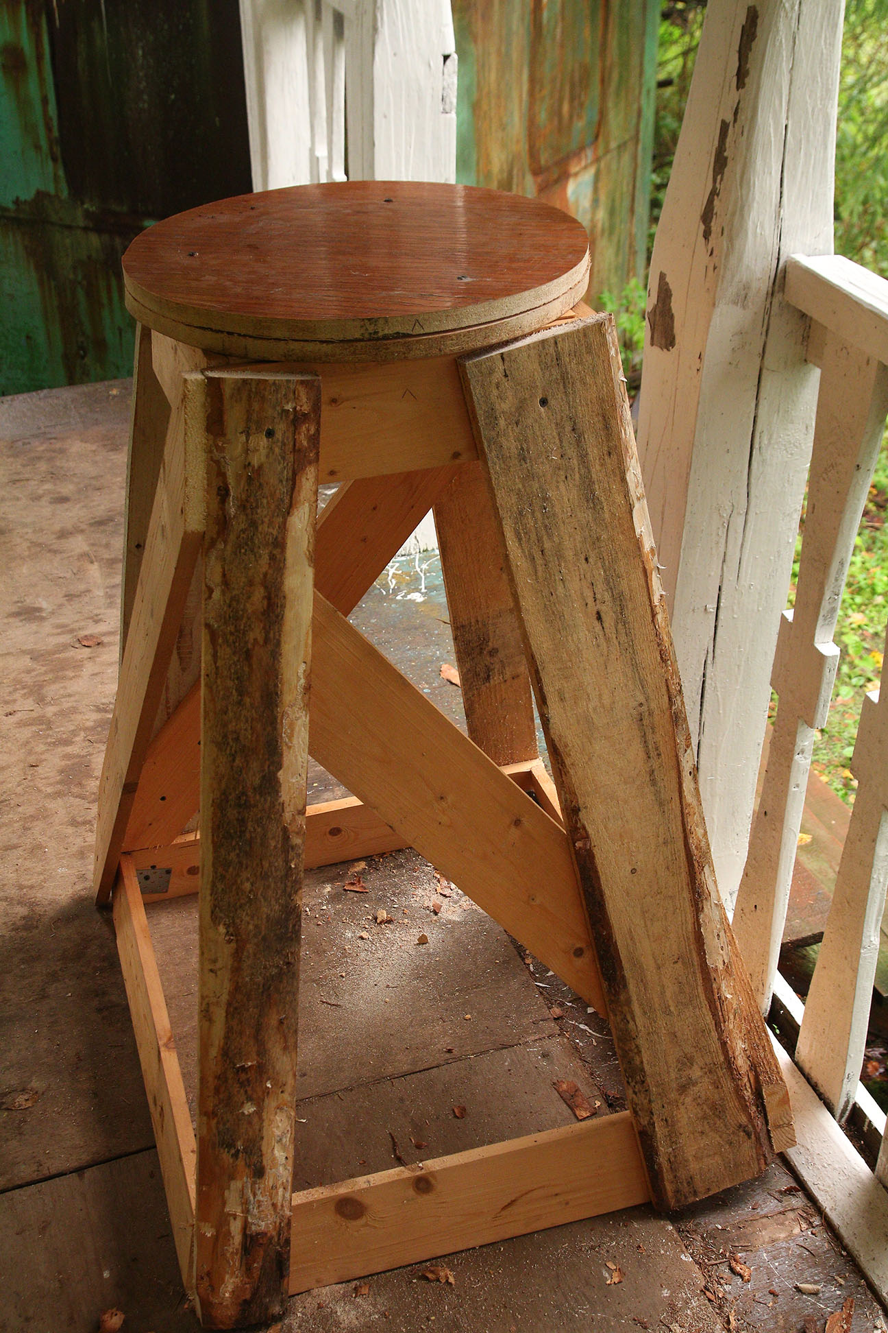

Сделал первую версию рабочего столика.
Высота 120 см, сторона основания 70 см.
Если окажется хлипким, придется усиливать. Виктор (VIQ), отдал мне небольшой набор абразивных порошков и поддон алюминиевый для работы,
