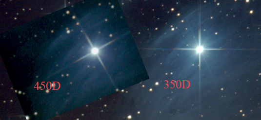

вот для сравнения два фрагмента с одинаковой выдержкой по 11х5мин.
тот , фрагмент с 350D снят 7 ноября около 0 град, фрагмент с 450 снят 3 декабря -15 град.
в обоих случаях наводился по маске.
350 выигрывает по резкости и по шумам

didperm писал(а):350 выигрывает по резкости и по шумам
Однако, может быть просто погода при съемке 450 была хуже? Ну там дымка на небе. А то как бы вроде новые технологии, хужей как бы не должно быть. Неужели размер пикселя так влияет на качество изображения :dream:
Сообщения: 1767
Re: Зеркалка для астрофото?
senao писал(а): Ну там дымка на небе.
дымка конечно может испортить изображение звезд,
но испортить дифракционное изображение растяжек не может.
или фокус спрыгнул, или все-таки антиалиас фильтр
