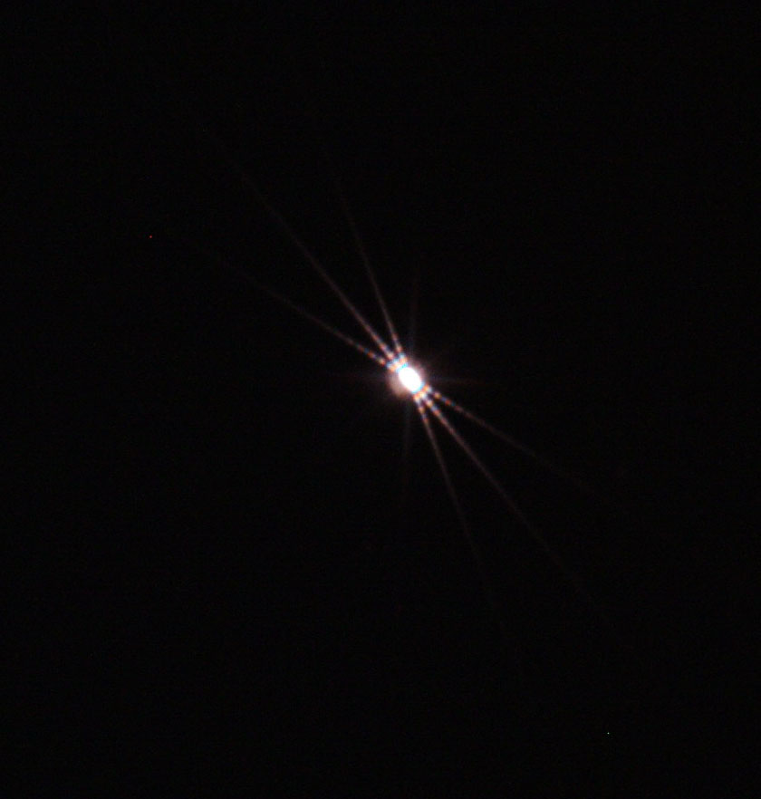

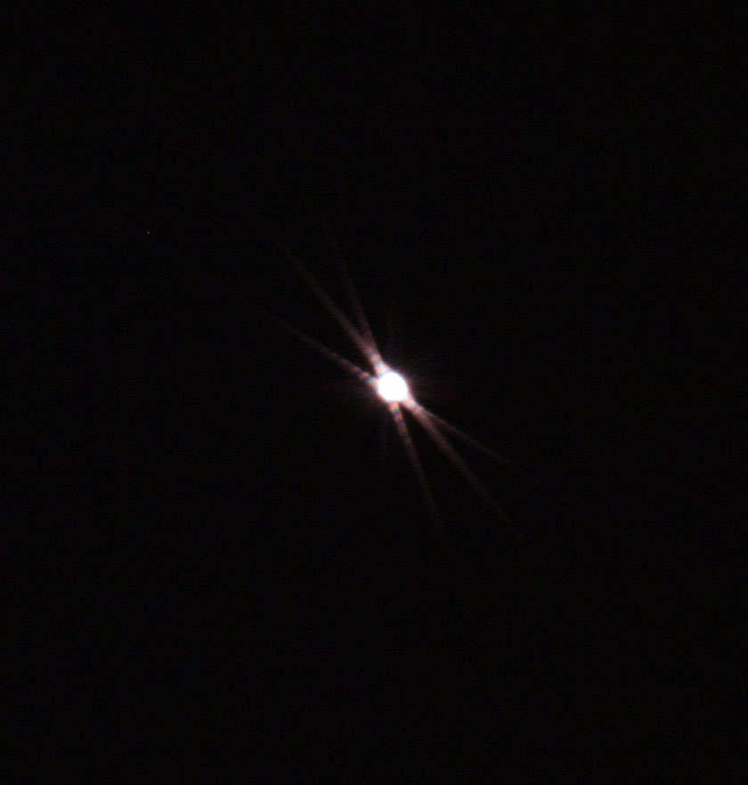

Re: Маска Бахтинова
маска помогает точно фокусироваться...
вот две картинки - сделаны в одно время
выдержка 3 сек, Бетельгейзе,
на первой которая в дифокусе четко видно, что средний луч смещен от центра
на второй - в фокусе, он проходит через центр...
вот и все - при фокусировке добиваются, чтобы средний луч проходил точно через центр...
масштаб картинок одинаковый и диаметр светового диска звезды почти одинаковый...
маска помогает отличить фокус от "почти фокус"
