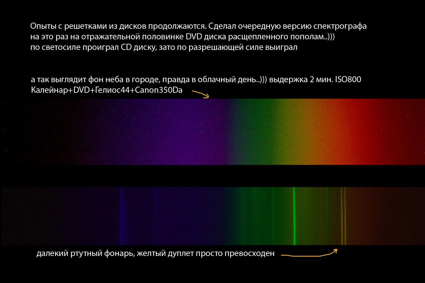

следующий вариант спектрографа сделан более прочно,
и надеюсь он не развалится от путешествия к Комарихе...))
сделал его из расщепленного DVD диска. Оказывается диски эти самые простые болванки - двухслойные..
один полупрозрачный слой, второй отражающий. Вот на отражающем и сделал...
потестил, как водиться по фонарям и небу...
- Сообщения: 1767
Re: проба дифракционной решетки
история продолжается...))
еще несколько картинок...
потихоньку довожу до ума спектрограф и делаю разные тестовые эксперименты...

- Сообщения: 1767
спектрограф потихоньку приобретает правильный вид...))
щель сузилась до примерно 30 микрон...
и новые картинки получились такие
самая нижняя - Солнце...

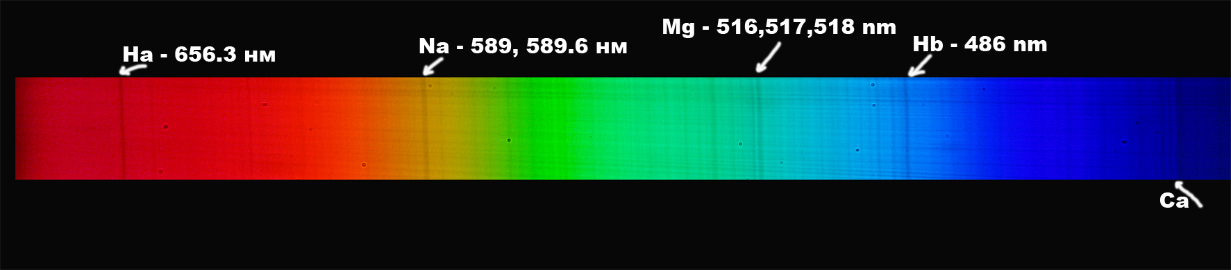

- Сообщения: 1767
я добрел до технологического предела, и на этом
дивайс под названием спектрограф пока перестанет
перестраиваться...
в результате свет разлетелся на полосы поглощения и излучения..)))
я понимаю, что это ламерский уровень, но с чего-то надо начинать,
ведь современная астрономия построена на спектроскопии на 80 %..
картинка в приложении иллюстрирует излучение ламп которые нас окружают
и двух самых ярких светящихся хреновин на небе - Солнце и Луна..
у Солнца спектр короче в синей области, потому что оно сейчас низко и синий рассеивается атмосферой...
линии Фраунгофера видны отчетливо...
длины волн поглощения взяты из справочника...
для сравнения есть опорные линии которые дают два моих лазера... 660 и 535 нм...

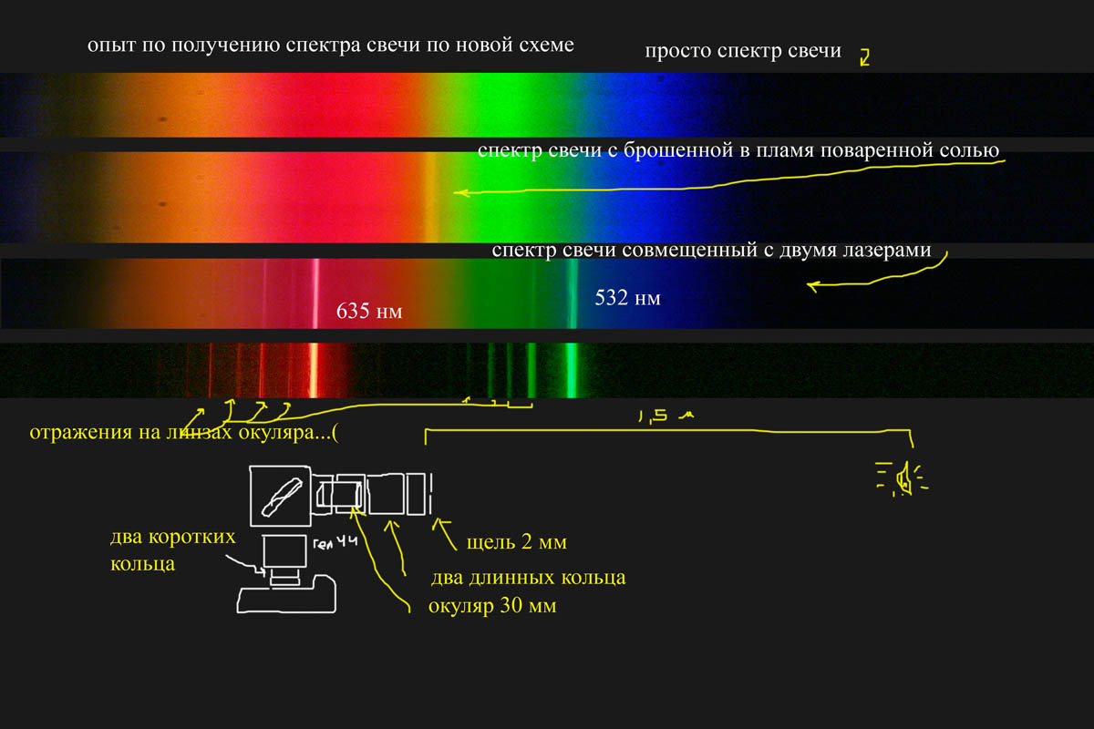

- Сообщения: 1767
вот сделал еще один полосатый спектр василиска, то бишь Солнца...), когда измерял полосу пропускания модифицированного Canon450DA.
19.02.2011
19.02.2011

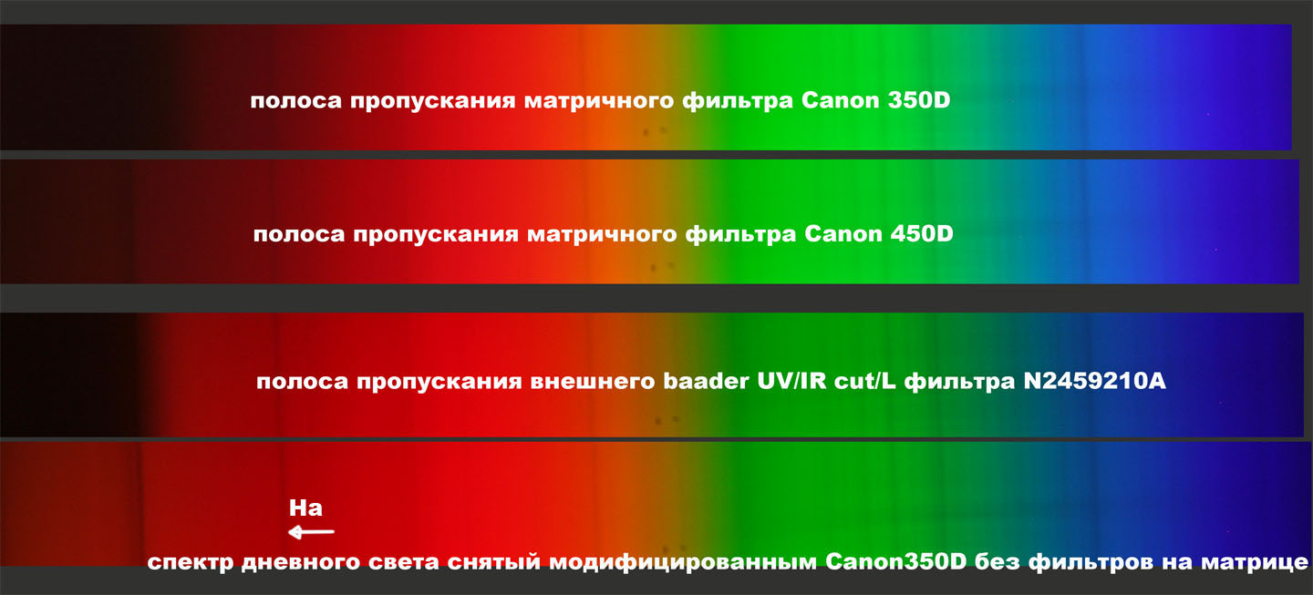

- Сообщения: 1767
вот еще несколько спектров, весьма полезных для понимания
полос пропускания фильтров.
сделано специально, чтобы убедить некоторых товарищей
с соседнего форума о том, что родной кэноновский фильтр
в 450D не режет инфракрас.
