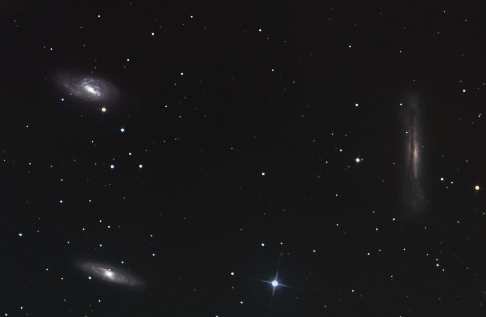

Трио Льва, М66, М65, NGC3628. Снято на SW250EQ6pro + паракорр + Sony A200, 22 кадра по 4мин ISO1600. Сложение и калибровка в IRIS.
На момент съемки присутствовала турбуленция и дымка, визуально были видны звезды до 2m. Плюс еще город, засветка.
Учитывая условия съемки можно это можно считать пристрелочным кадром.

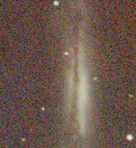

P.S. Дмитрий меня частенько за использование шумодава пеняет, но с сонькой нет другого выхода. Путь только один, менять приемник изображения.
Для примера 100% кроп непосредственно после сложения.

да уж, шума много. видимо засветка зверская.
Тут не от матрицы больше зависит, а от внешних шумов-засветок.
за то, как я вижу паракорр заработал..)

Переработал снимок. Благодара инновационным разработкам в области обработки изображений удалось причесать градиент, плюс добавил цветности звездам :smile: Звезды конечно получились крупноватые, но с той турбуленцией что была лучше не получить. Меньше чем на исходниках их не сделать.

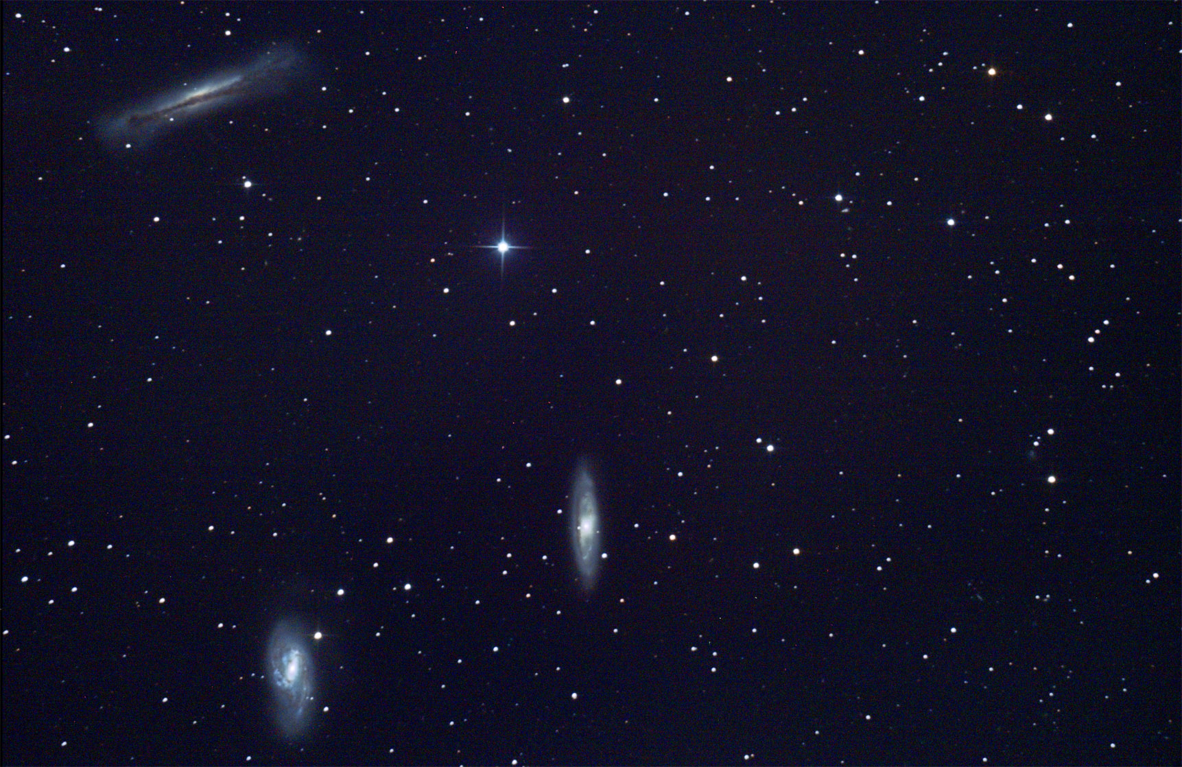

Фотографии галактик во Льве с последней поездки в Комариху (20-го марта). Снимал мыльницей через 90 мм рефрактор с монтировки EQ8. Хреновенько получилось, М13 получилась лучше.
рефрактор 90\700, Canon A540 11х32 сек

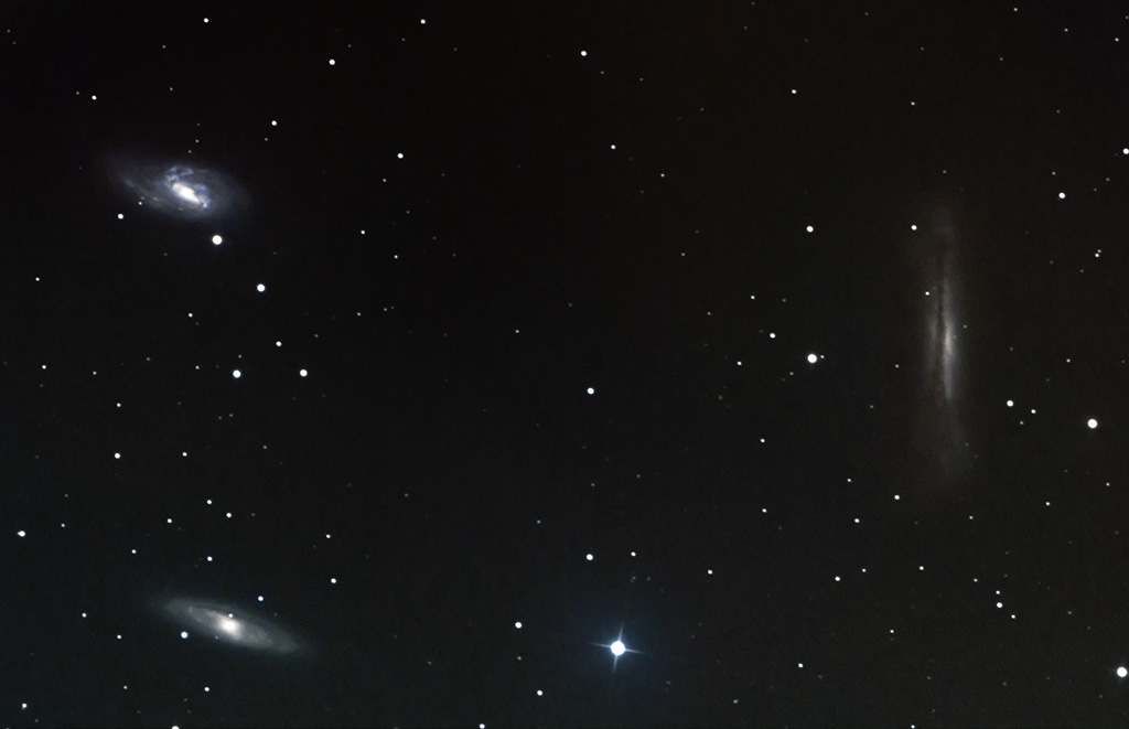

вот попробовал сфоткать это трио.
4х5 мин 800ISO
sw8",eq5,mpcc,shortgid,Canon450Da
маловато, конечно лайтов, будем копить...)
Сообщения: 1755
Re: М66, М65, NGC3628.
немного увеличил общую экспозицию
12х5мин 800 ISO
sw8".eq5,mpcc,shortgid,Canon450da

Такое ощущение что лайты вообще не были калиброваны, вылезли все шумы матрицы. И еще, я так понял кадрирование выбрано другое по сравнению с первым вариантом. А бы лучше установил в ту же позицию, что бы сложить результат с кадрами первой сессии. И конечно копить лайтов как можно больше. Хотя на выезде это сделать очень трудно.
Сообщения: 1755
вот тут я не знаю в чем дело,
вообще-то небо было с дымкой, млечный путь еле просвечивал,
и лайты получились слабые.
