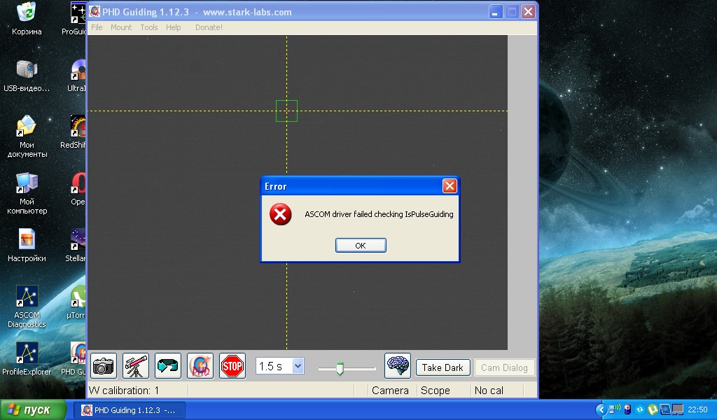

Пока не удается наладить гидирование на монтировке SW Star Adventurer с помощью камеры qhy-5. Например в phd guiding при попытке гидирования появляется такое сообщение "ascom driver failed checking ispulse guiding", чем может быть вызвана такая ошибка? Видимо монтировка не коннектится нормально с камерой, хотя ascom driver стоит последней версии. В максиме и прогайдере видимо такая же проблема, правда не разобрался в них до конца.

Так же возможно стоит посмотреть настройки, какая монтировка в ASCOM прописана. В phd guiding у меня это выглядит так, скрин ниже.

Да подключаю кабелем монтировку к RJ12 разъему порта автогида. В ASCOM выбираю QHY_CMOS Guide port. В QGVideo монтировка реагирует на команды Ra+ и Ra-. Хотел попробовать поснимать для начала ахроматом iOptron 80/400, гидировать пытаюсь юпитером 37А. В целом монтировка очень удобная, гораздо лучше vixen polarie которая была у меня. Особенно хорош экваториальный клин, выставлять полярку очень удобно, в отличии от мучений с шаровой головой или тяжеленной манфротто 410.

andovin писал(а):Да подключаю кабелем монтировку к RJ12 разъему порта автогида. В ASCOM выбираю QHY_CMOS Guide port.
Попробуй взять PHD2 версии 2.4.1 и в нём выбрать камеру: CCD Labs Q-Guider, а монтировку - On-camera.
Re: Постройка гида
Спасибо, вроде заработало. По небу еще не пробовал, но фонарь на соседнем доме захватывает и пытается сделать калибровку. Поставил Windows 7, QHY5Drv1024, PHD Guiding 1.14.0, ничего другого более не ставил, выбрал камеру: CCD Labs Q-Guider, а монтировку - On-camera. Обновляется изображение правда долго (примерно 36 раз в минуту) при том что выдержка стоит 0,5 сек, это нормально? До этого пробовал разобраться с Linux и Lin_guider, увы пока не получилось.
