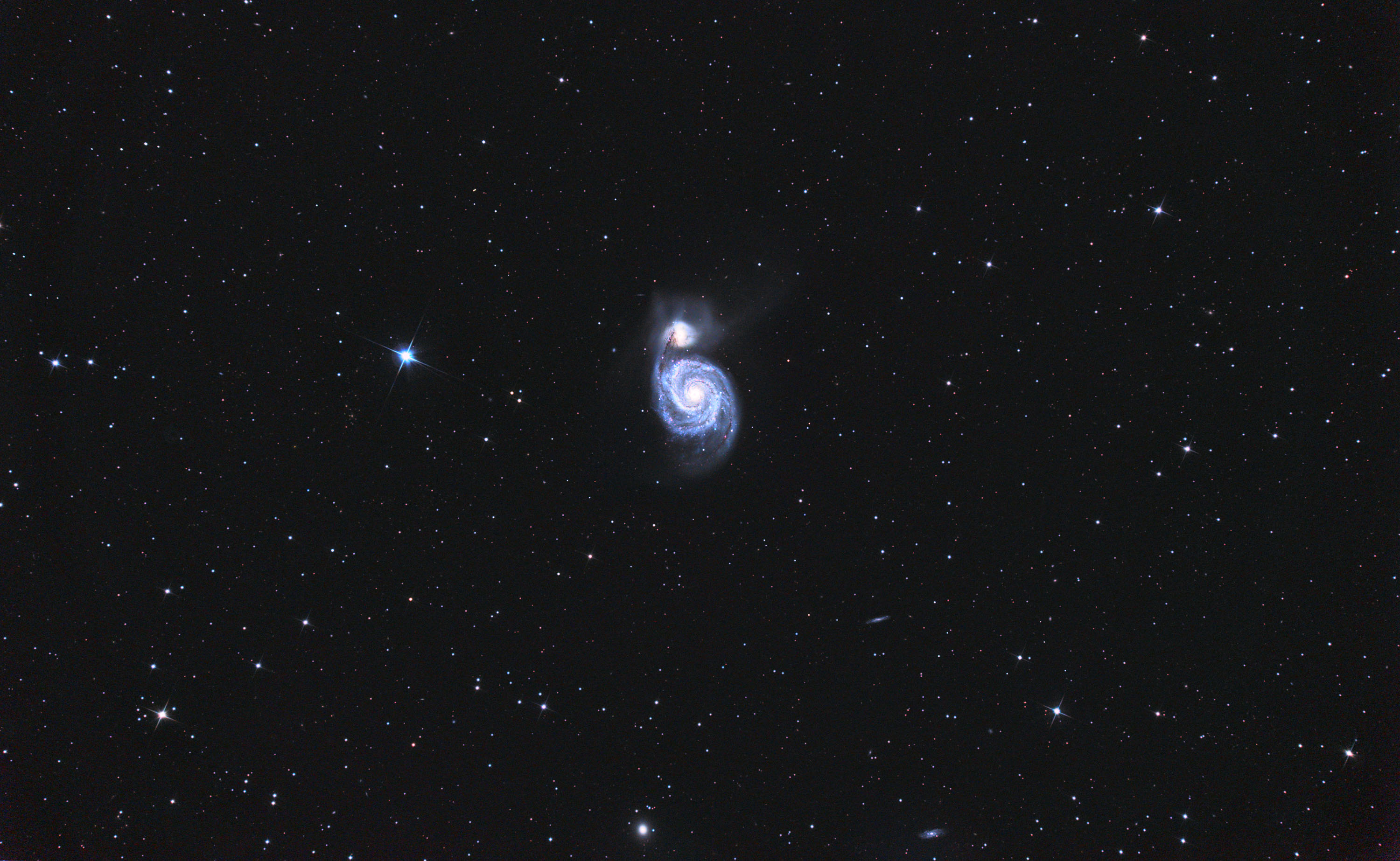

Галактика М51

Re: Галактика М51
Согласен, мне также очень нравится!
- Сообщения: 821
Re: Галактика М51
Для нашего региона хороший результат. Кстати сразу видно что снято на Canon, на фоне четко виды характерные диагональные шумовые полосы, словно прошлись метлой. Лечится как правило межкадровыми подвижками.
- Сообщения: 821
Re: Галактика М51
Сейчас по быстрому сложил в DSS кадры с ASI224MC и на изображении тоже проявились диагональные полосы. Так что зря я написал выше что это проблема Canon. ИМХО дело в неточно выставленной полярке. При этом гидирующая звезда как правило не всегда по центру кадра. Мне к примеру за галактику не зацепится. При этом в процессе съемки происходит небольшое смещение от кадра к кадру. У меня оно шло по диагонали, это видно по темным рамкам по краям кадра. Смещение мизерное, за примерно 2 часа съемки 10 пикселей, но этого достаточно что бы создать эффект "метлы".
Ниже технический кадр, 100% масштаб, без обработки, только сложение. ASI224MC в прямом фокусе без корректора на SW25012. Экспозиции по 20сек, 400кадров. Гейн 385. Сильная турбуленция, FWHM по показаниям DSS в пределах 7-8.
Плюс этой камеры, можно использовать короткие выдержки, меньше требований к точности ведения монтировки.
Re: Галактика М51
10 апреля sw200/1000 Heq5Pro canon 550d ,сложено 112 кадров по 40 секунд исо 1600, сложено в DSS обработано в фитстакере и шопе, без коректора и гида

- Сообщения: 821
Re: Галактика М51
Галактика M51 от 03.12.22 Технический снимок с целью тестирования камеры. Оборудование SW25012EQ6pro +Player One Uranus-С на IMX585. Гейн 320, экспозиции по 20с. Снимал видеороликами в Firecapture в формате.ser продолжительностью по 2000 сек.
Сложено 80% в AutoStakkert плюс потянул уровни в ФШ, обработка минимальна в два клика.
Пытался снимать с экспозицией 100мс, попробовать так сказать "like image", но отношение сигнал шум очень низкое, AutoStakkert не может выровнять кадр.
Роликов я отснял несколько, надо попробовать обработать их по отдельности и потом сложить, при этом как то сделать глобальное выравнивание.
Ну а пока 100% кроп одиночного ролика. Из плюсов, нет характерной "метлы" полос на снимке.
- Сообщения: 821
Re: Галактика М51
Поснимал немного галактику M51, тестировал корректор комы. М51 яркая, большая, практически в зените, мне нравится ее снимать
На первый взгляд Sharpstar 0.95x определенно лучше правит кому чем старый парракор. Паразитных бликов нет, вполне отлично.
Ниже результат. Центр города, белая зона засветки. Оборудование SW25012EQ6pro, Canon 6D, 32 кадра по 10 минут ISO 1600, плюс фильтр IDAS LPS-D2.
Калибровка в IRIS, сложение FITStackerV14.Обработка без ИИ и прочих новомодных улучшайзеров. Центр ожидаемо на таких экспозициях выгорел, из за фильтра есть вопросы к цвету звезд. На краях RGB на звездах разъехались, но это полный кадр, корректор под него не рассчитан. На кропе все должно быть отлично.
Прикрепил одиночник, для примера и итоговый результат.
