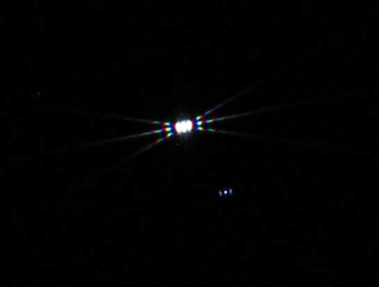

- Сообщения: 788
Re: Галактика M33
Фильтр родной.
Вот кадры фокусировки до съёмки и и после через 1 час 55 минут. На мой взгляд, уход фокусировки незначительный. Больше всего, звёзды размазывал ветер, но и сферическая аберрация даёт себя знать. Я пробовал добавлять прокладки между линзами, но получилось хуже, возможно я их криво поставил. Там сложно подбираться.
А вообще-то конструкция объектива мне понравилась. По сути это телескоп с двухлинзовым ED объективом. Всё металлическое, всё на резьбах, всё регулируется, есть удлиняющая втулка, отличное чернение, отличное просветление. На выходе Т-резьба, в комплекте должен быть переходник с Т-резьбы на 1,25", но я купил уценённый, без переходника.
