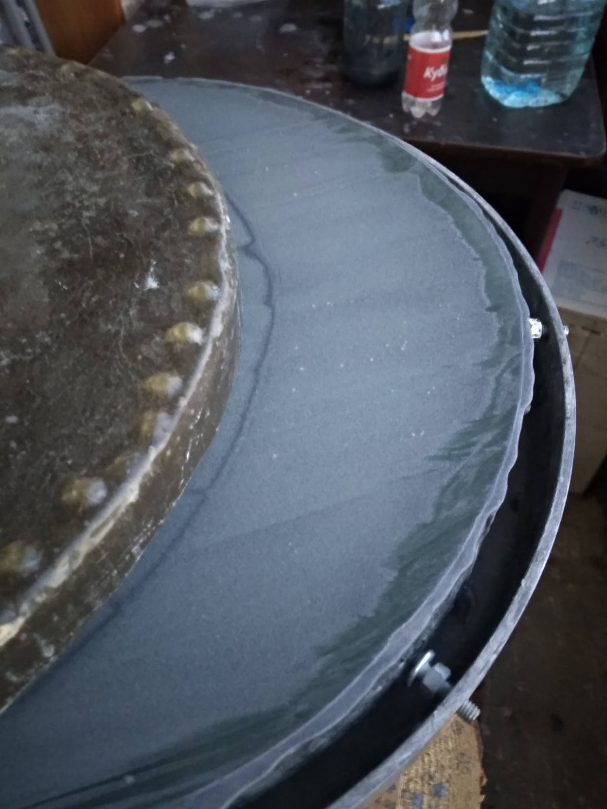

Я считаю, что зеркало надо натирать не для тренировки, а для результата.
Полируют так же, как шлифуют - метод один, просто вместо абразива полирит и полировальник покрыт смолой.
