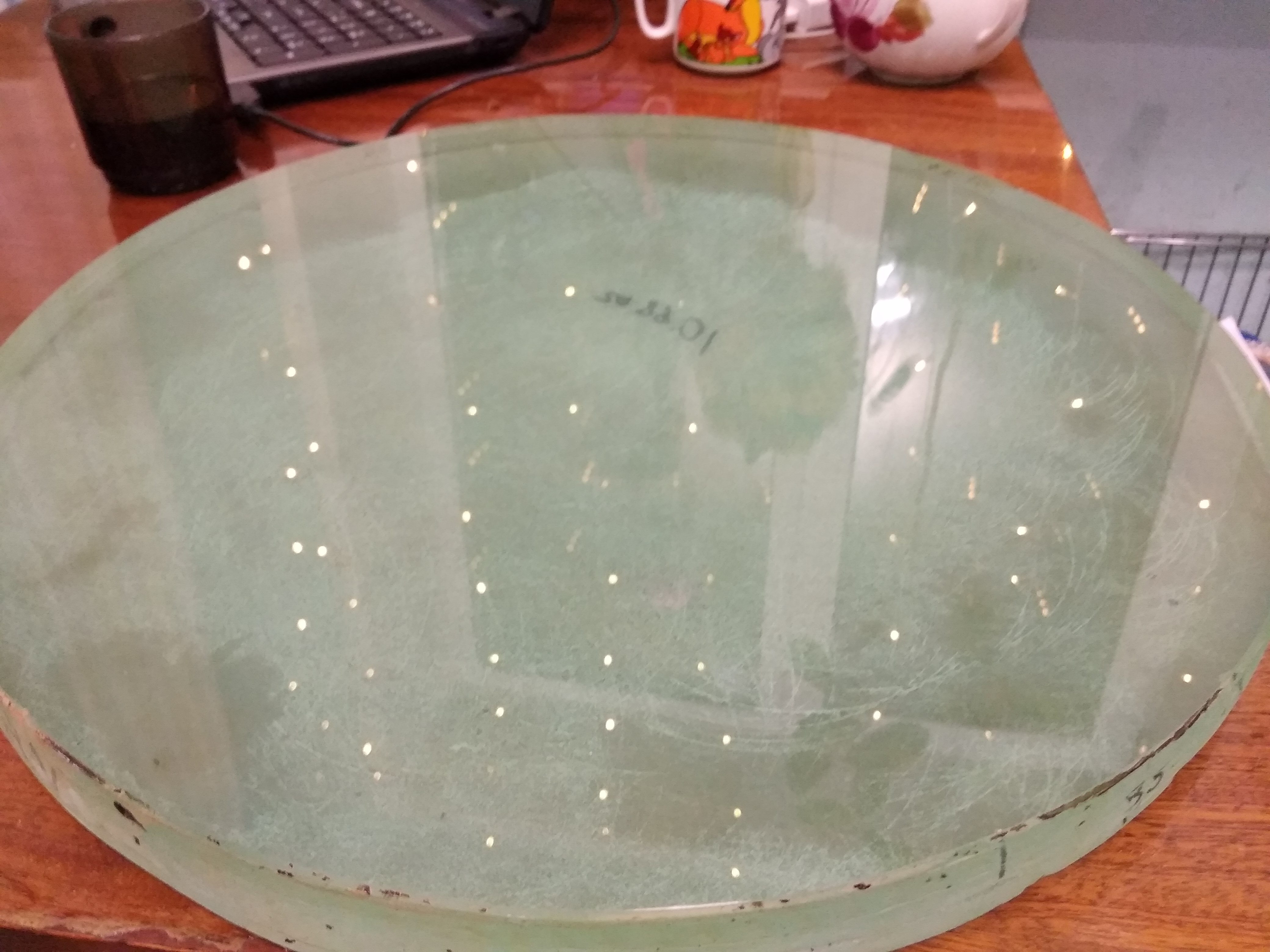

5 января сделал полировальник.
Положил зеркало, сверху салфетку , потом круг из фольги с бортиками.
Поставил кастрюльку со смолой на плитку под вытяжку.
Целый час смола плавилась, кипения я не допускал, помешивал палочкой.
Попробовал ее на твердость, показалось, что мягковата, добавил канифоли 100 гр.
Потом, когда она стала жидкой, вылил ее осторожно на фольгу.
Здесь бы мне подождать пару минут, пока она остынет, а я бухнул в нее полировальник.
В результате смола прорвала бортик с обной стороны и вырвалась наружу.
Мало того, что произошел потоп, так слой смолы с одной стороны оказался очень тонкий 2-3 мм.
Пришлось потом доливать сверху на этот край.
Целый час ушел на изготовление канавок.
Я делал их 200 ватным паяльником с насадкой из жести.
Потом часа 3 делал формовку - грел полировальник в воде и формовал его на зеркале.
Общее затраченное время 6 часов.
На ночь положил полировальник на зеркало, проложив их сеткой москитной.
Наутро 6-го обнаружил, что полировальник прилип к зеркалу вместе с сеткой.
Видимо смола была разогрета и она пролезла через ячейки сетки.
Разъединить удалось только ударом об пол по торцу зеркала. :wall:
Попробовал полировать 1 час советским старым полиритом.
Тяжелая работа.
Полировальник сопротивляется, заедает, табуретка скрипит.
Через час решил посмотреть что происходит .
Заблестело по всей поверхности.
На краях получше, в центре похуже.
Не задетых полировкой зон нет.
Сообщения: 1732
Re: Заготовка зеркала 40см.
Полировал 7-го один час, потом правил канавки на полировальнике, формовал.
Сегодня полировал два часа.
Полировальник почти перестал цепляться за зеркало, но еще не совсем приработался к поверхности зеркала.
На зеркале в центральной зоне еще есть мат.
Край уже готов.

В субботу 11-го я делал горячую формовку полировальника,
прорезал канавки.
Смола плохо разогревается, пришлось обливать ее кипятком.
Потом плита полировальника, бетонная, долго остывала.
В результате, только вечером воскресенья удалось по-полировать
один час. Полировальник опять стал цепляться за зеркало.
Сообщения: 1732
Полировал 1 час 15-го вечером.
Полировальник цепляется за зеркало уже не так сильно, хотя попотеть пришлось ).
Мат в центре постепенно убирается.
Трудно оценить динамику, но она явно положительная ).
После полировки приходится тщательно мыть стекло - от полирита остается тонкая белесая пленка,
которая мешает рассматривать поверхность.

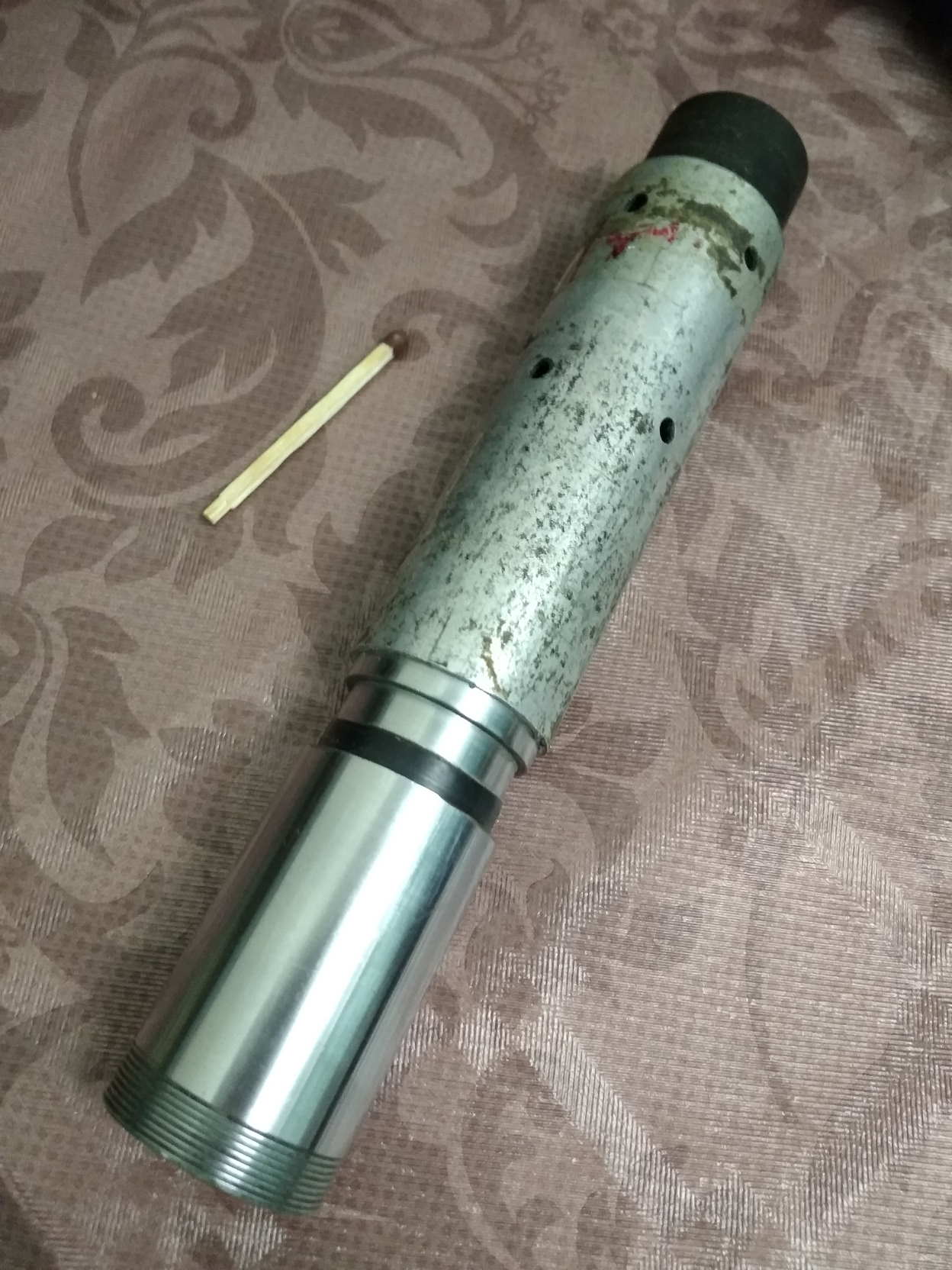

Сварили мне ребята раму-основание для оправы зеркала.
Заказал-купил б/у вторичное зеркало. По малой оси 80 мм.
Думаю, что будет как раз.
Фокусер планирую делать низкопрофильный из старого фотообъектива.

В субботу 18-го утром решил по-полировать,
достал полировальник, а он хранился под тазиком, укрытый алюминиевой фольгой,
и удивился, потому что поверхность оказалась, как будто изрытой, вся в ямках-буграх.
Необъяснимое пока явление для меня.
Пришлось делать горячую формовку, потом через 10 часов, когда все остыло
полировал 2 часа.
Мат практически ушел из центра.
Виден только под микроскопом.
Думаю, что еще надо 1-2 часа.
В ближайшее время засуну его в интерферометр.
Сообщения: 1732
В микроскоп мат видно так:
в центре зеркала ямки диаметроом 3-4 микрона расстояние между ямками
30-50 микрон
Микроскоп имеет увеличение х300
сделан из объектива для микроскопа х10 и какого-то левого окуляра.
ставится на стекло, фонариком стекло просвечивается с тыльной стороны.

Сообщение VIQ »
-После сполировки ямок нужно сполировать трещиноватый слой .
-Я оставлял полировальник на зеркале (всегда).
Предварительно погуще намазывал полирит,пара маленьких штрихов и мокрой тряпкой замотать стык.
Сверху полиэтилен .
Часов на10-дольше не оставлял.
Перед началом нового цикла полировки, скалывал ножом выдавленную смолу.
Иначе в неё упирается(не сдвинуть). И полить водой разумеется.
-Стыковал два отпуска чтобы работать только с перерывом на сон.
