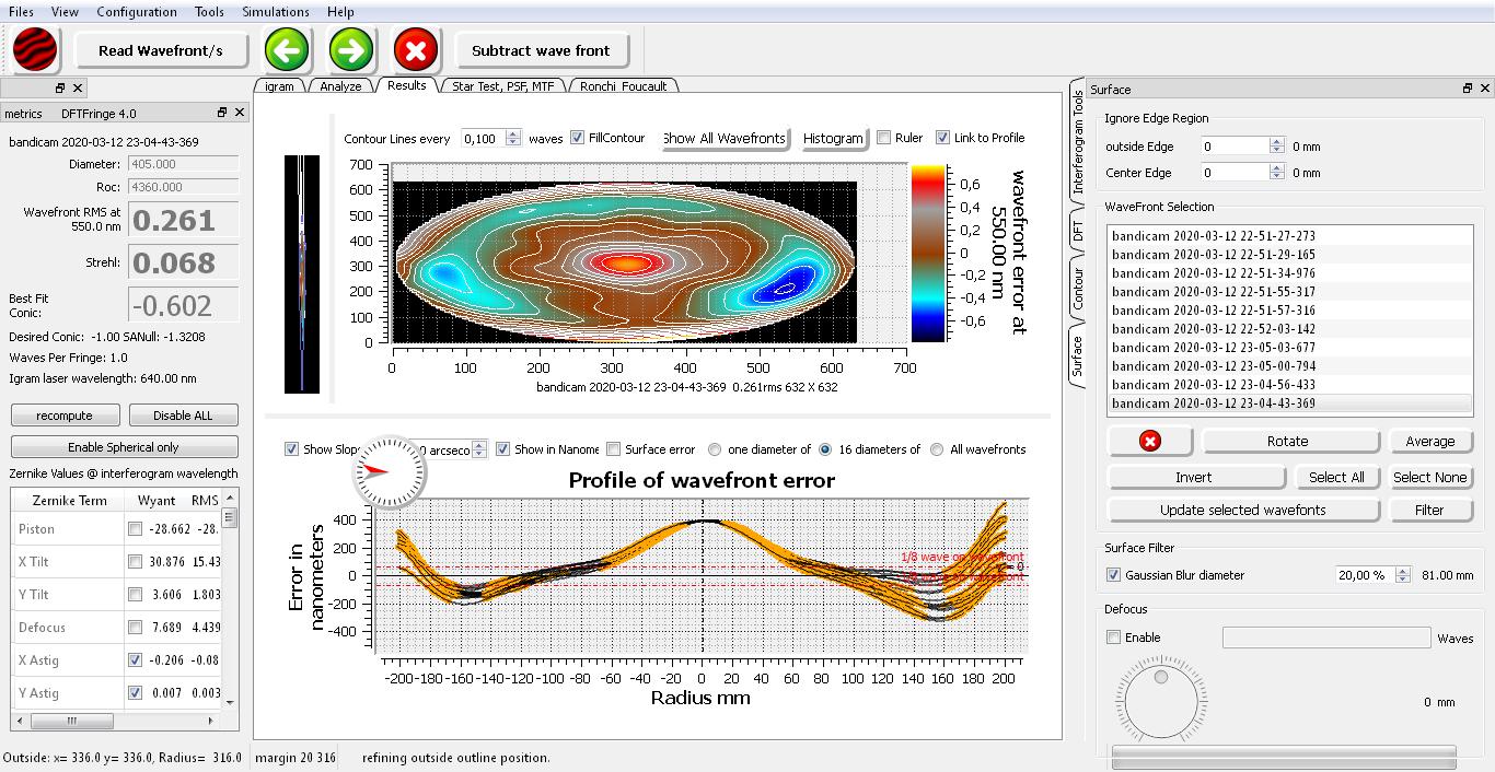

11-го марта измерил.
Как-то мало спилил центр, поэтому еще 50мин полировал,
получил такую картинку:
