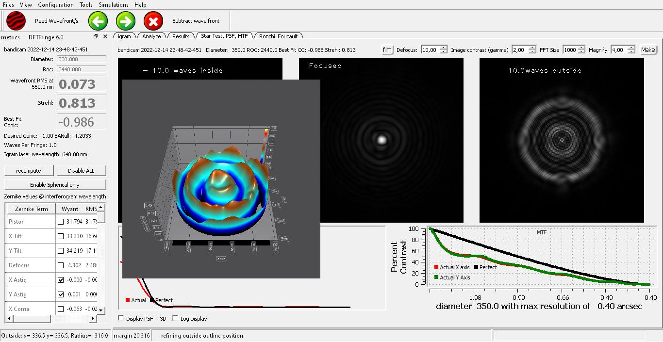

Сегодня тер центр 3 мин и периферийный валик 100-130 см 5 мин.
Гончарная работа.
штрель 0.813
тест по звезде.
Думаю, дальше строгать или остановиться.
Ситалл все таки, можно попытаться достигнуть значения 0.9 :smile:
Сообщения: 1772
senao писал(а):
15 дек 2022, 01:13
Если уж стремиться, то к 1.0 ))
Тут вопрос упирается в измерения, вчера я начал измерения в 23-30 и продолжал до 1 часа.
Результаты выстроились в ряд в зависимости от времени засыпания дома: 0.775, 0.777, 0.787, 0.800, 0.803, 0.811, 0.813.
