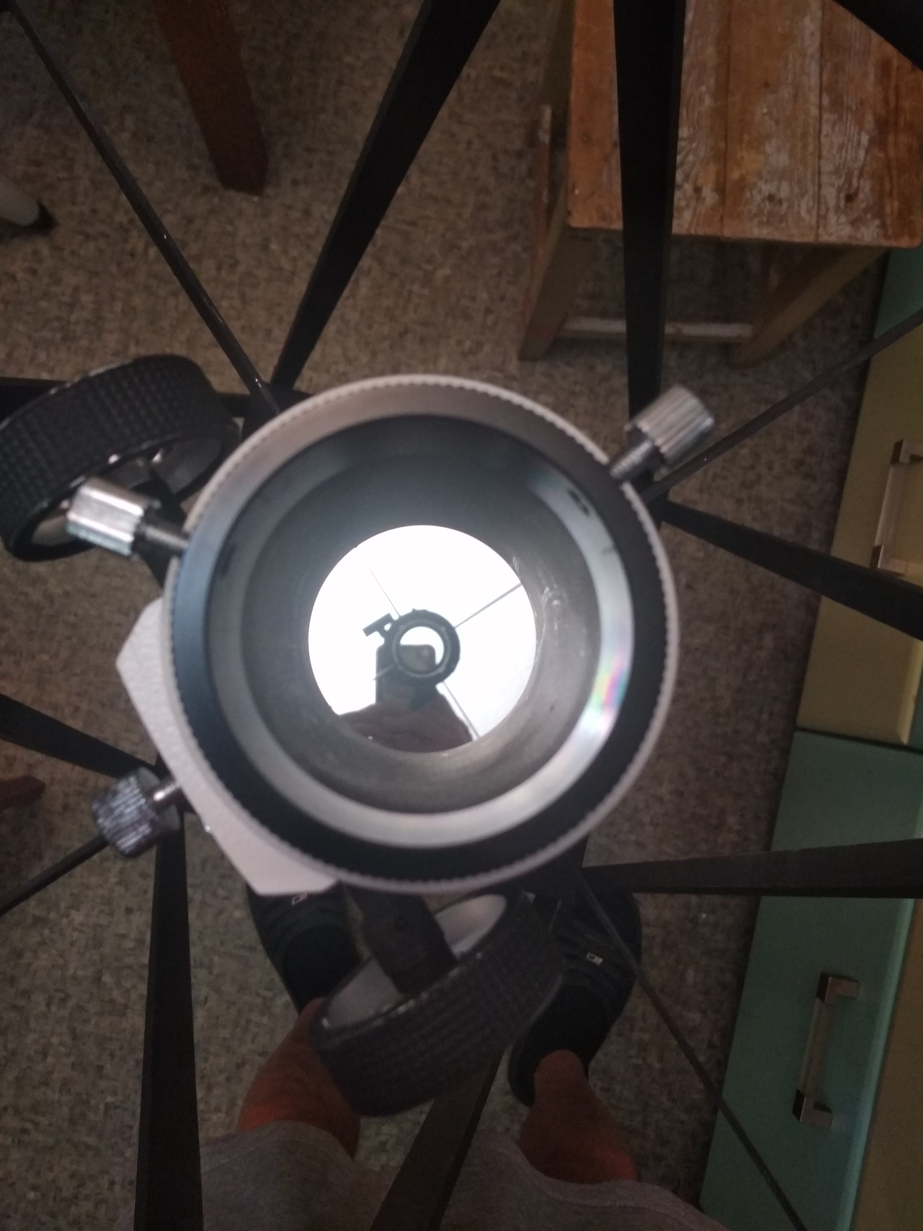

Пока происходят испытания визуального инструмента строительство астрографа продолжается.
Сделали мне гильзу переходник из центрального кольца паука в фокусер.
Я прикрутил на нее уши для юстировки фокусера и собрал все вместе.
Расстояние от края кольца до фокальной плоскости 17 см.
То есть придется врезать эту гильзу в паук на 2 см. чтобы обеспечить вынос фокуса в фотоаппарат с комакорректором.
Пилить-строгать,короче )
Потом надо будет подумать об приводе на фокусер, чтобы фокусировать точно и приятно.
Я уже купил мотор NEMA 17 с драйвером и контроллером, но пока не собирал.
