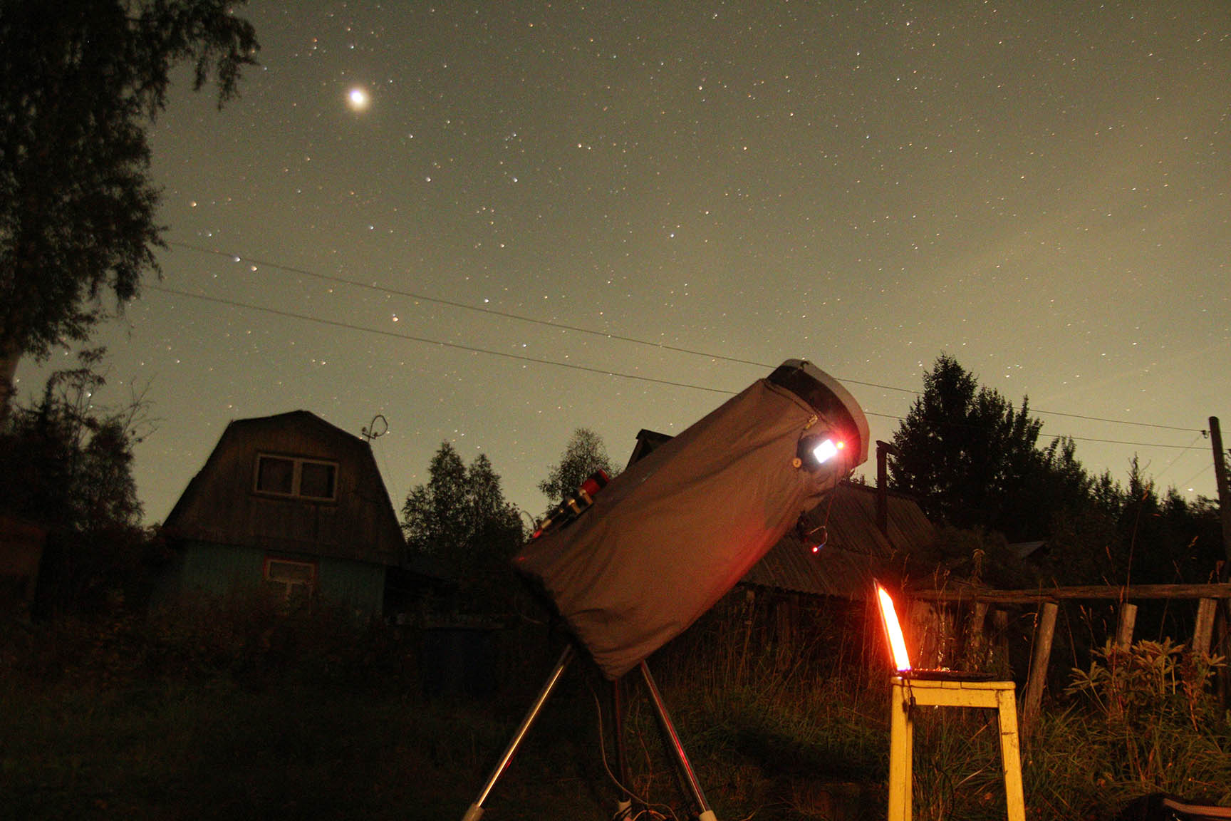

после долгого перерыва вчера безуспешно боролся с юстировкой.
не смог пока победить.
Много времени потерял на такой штуке: по звезде юстирую зафокал,
потом фокусируюсь на звезду и получаю размазанную в линию звездулю, не сильно, на 5-6 диаметров кружка Эри.
Сломал всю голову, непонятно было отчего эффект, ведь если было бы пережато зеркало, был бы астигматизм, это значит
линия при расфокусировке переходила бы в ортогональные фрагменты, а здесь этого не было.
Обнаружилось случайно - задел рукой вентилятор, который обдувал поверхность, он остановился и звезда сразу стала точкой. Вибрация вентилятора портила изображение.
Вот не доюстировка по Денебу. потом, когда уже стало светать, где-то около 3х часов,
сделал нормальную балансировку и запусти гид.
Вроде гид более-менее нормально сработал.
