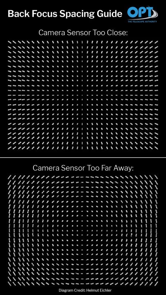

Настройка производится подбором рабочего отрезка. Я для этого приобрел помимо самого корректора переходное кольцо к корректору производства SHARPSTAR. На картинке ниже показано в какую сторону надо крутить в зависимости от вида звезд. Если черточки от центра - надо увеличивать отрезок, если черточки по диаметру - уменьшать.

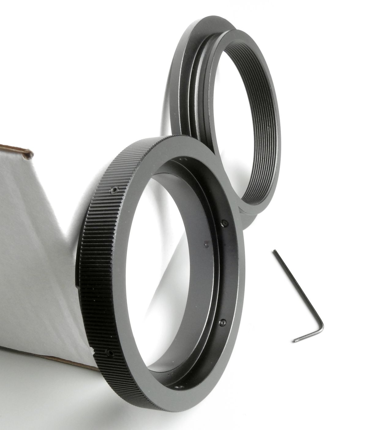

Кольца выбираются в зависимости от типа камеры, у меня приобретено под зеркалку. По этому корректор по умолчанию не комплектуется каким либо определенным переходником.
Сделал фото. Переходное кольцо для зеркалки, резьба М48х0.75-Canon. Состоит из двух половинок, которые фиксируются между собой 6 винтами, расположенными по окружности. Спасибо что в комплект положили шестигранный ключ, в продаже такой мелкий я не нашел! Конструкция ИМХО сомнительная, я бы выбрал резьбовое соединение, которое фиксировалось после регулировки тремя винтами.

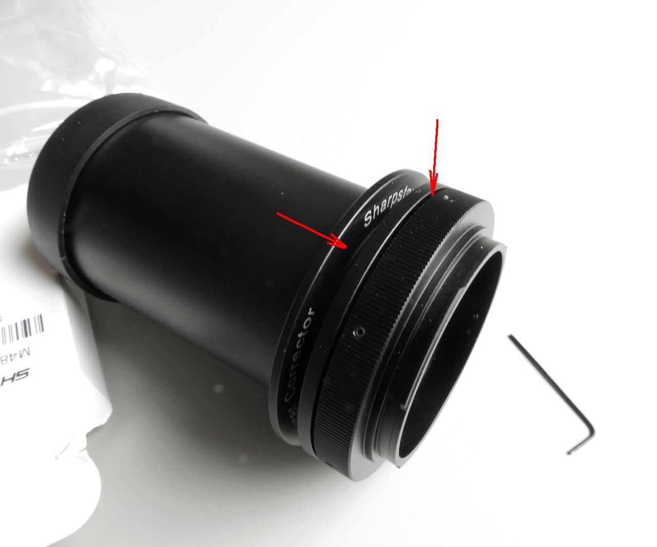

В итоге рабочий отрезок можно регулировать устанавливая регулировочные шайбы между этими двумя половинками и между переходным кольцом и корректором. Красными стрелками я указал места возможной установки шайб.

Резьба на корректоре М48х0.75. Набор колец StarPal М48 с фиксированной толщиной, от 0.1 мм до 1мм тоже желательно приобрести, что бы потом не вытачивать. Потому что рабочий отрезок вероятно придется подбирать.

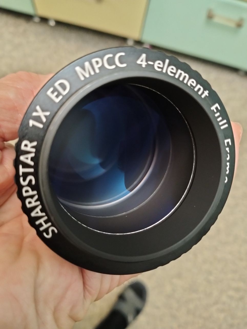

приехал корректор.
На удивление быстро.
Из китая ехал 11 дней. Связка алиэкспресс -казань экспресс работает )) оказалось, что кольцо на котором написаны буквы свинчивается, то есть рабочий отрезок можно
регулировать им.
И крышечки сделаны тоже с нарезкой.
Очень удобно.)

Обалдеть    кольцо действительно крутится, сейчас попробовал. В моем экземпляре оно было очень туго затянуто, еле сорвал с места. Ну это даже хорошо, не надо колечки юстировочные покупать, а то они какие то совсем не дешевые.
