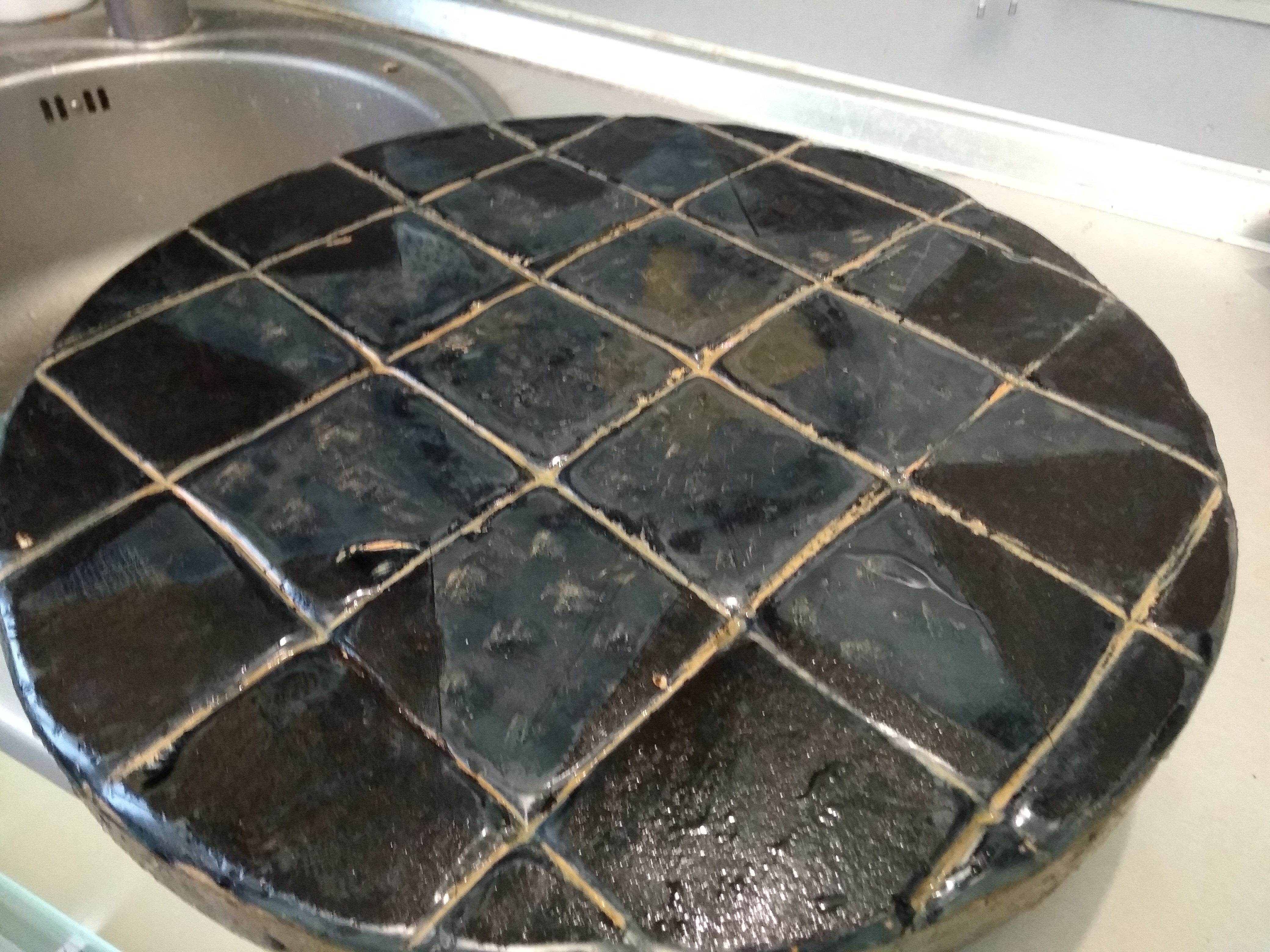

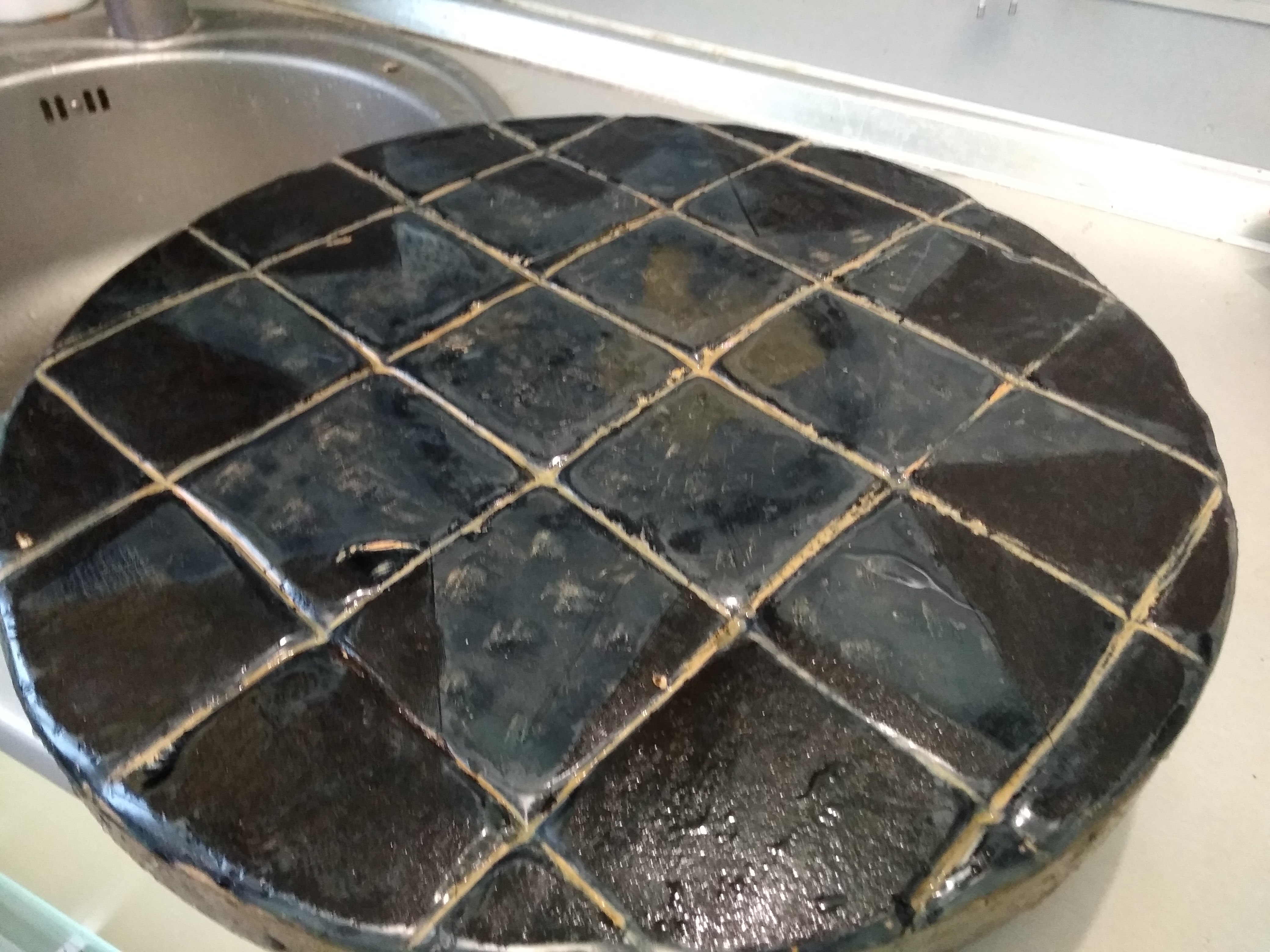

Переформовал полировальник,
выскреб на нем классическую звезду (диаметр окружности внутренних углов = 0.5d) и полировал 1 час с целью удавить центр и периферию до отметки 16.0 см.
Измерения пока не делал, поэтому не знаю, что получилось, могу только предполагать. )

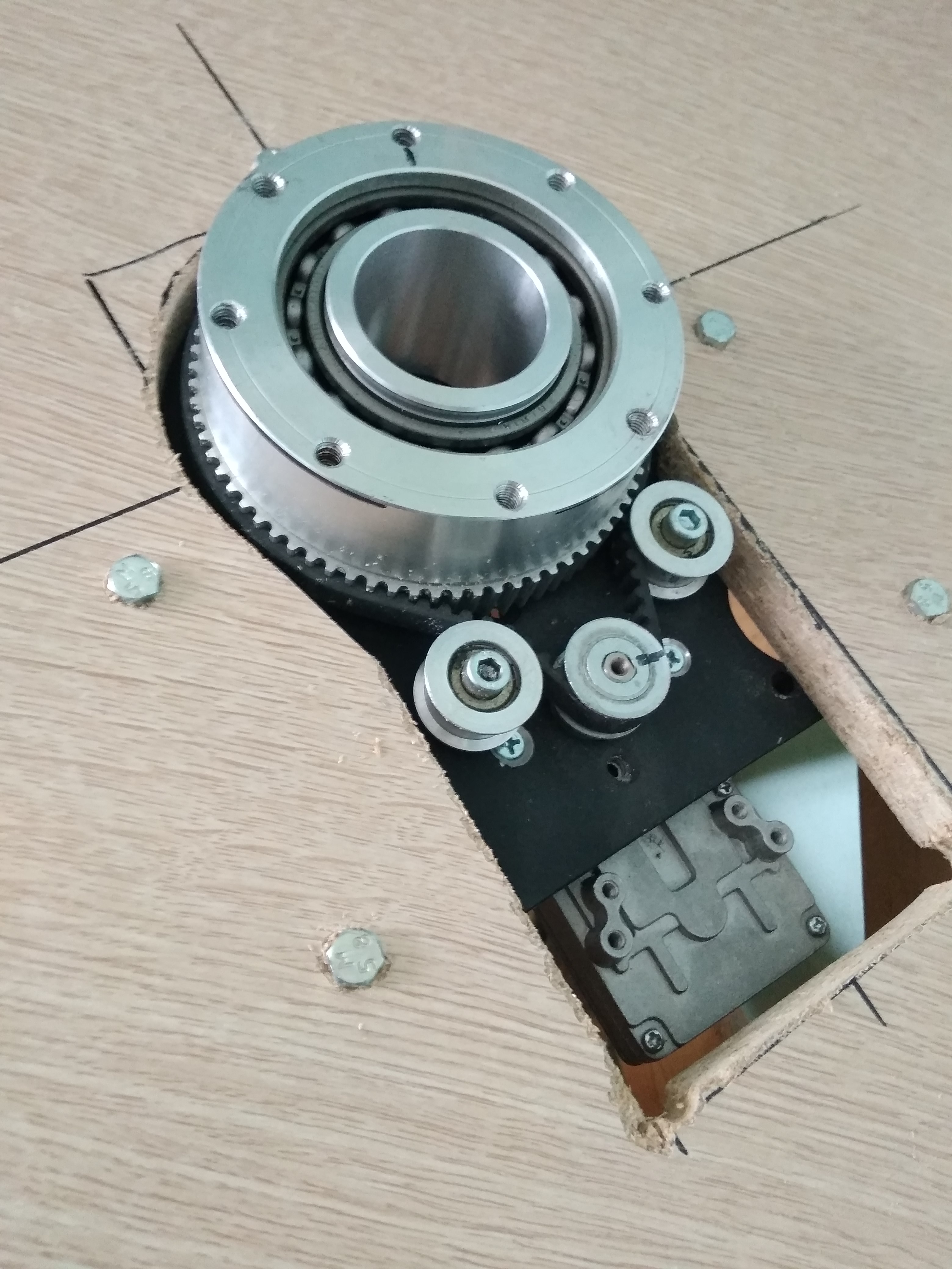

Еще в выхи сделал вращающийся столик из сервопривода.
Мощность мотора ~ 100 вт.
Управление - ШИМ контроллер.
Крутит зеркало 2 об/мин (максимальная скорость).
Заготовка зеркала 40см.

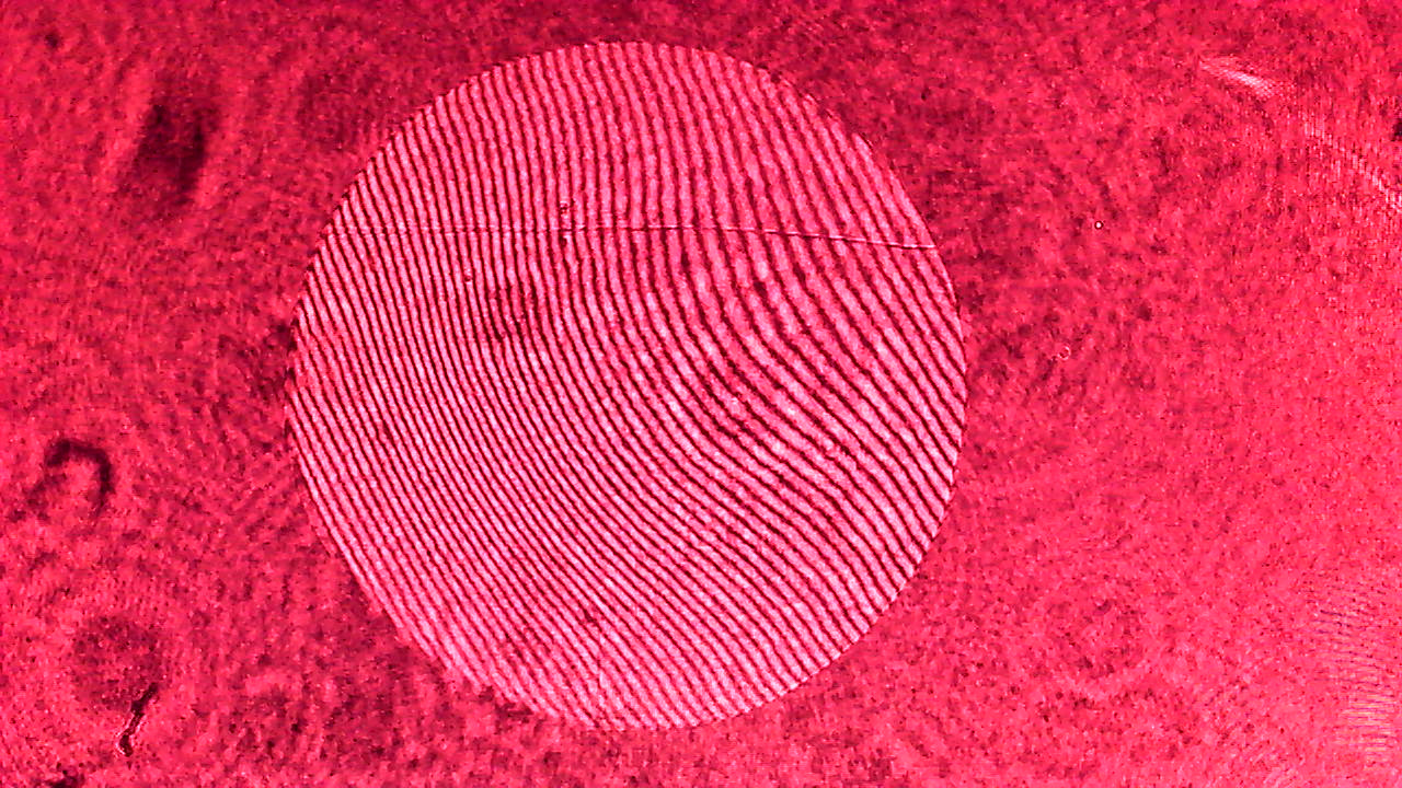

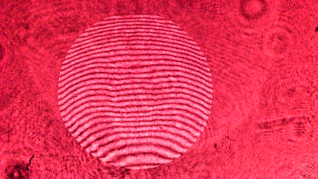

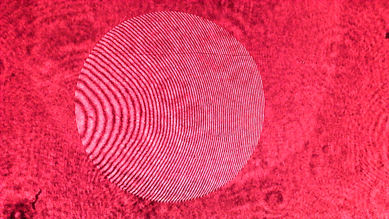

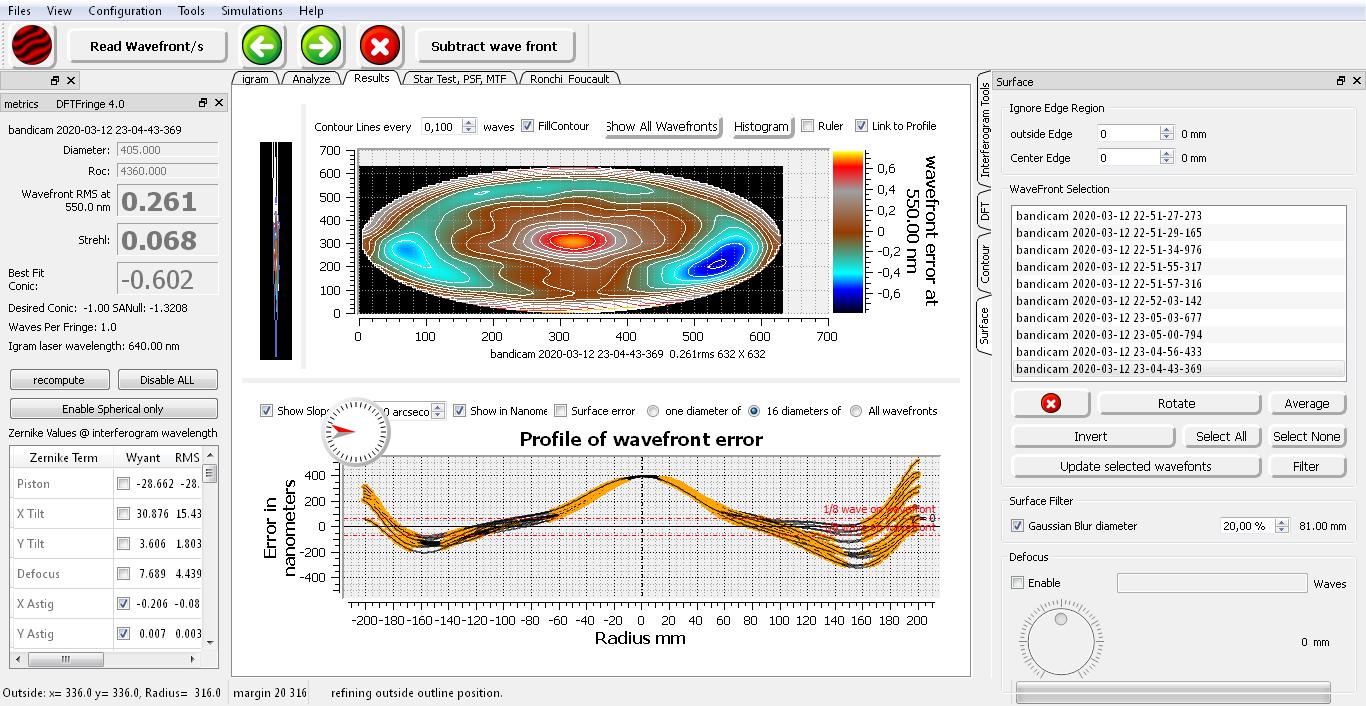

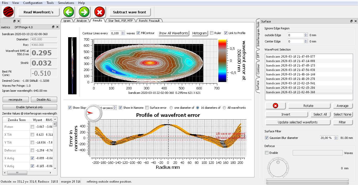

11-го марта измерил.
Как-то мало спилил центр, поэтому еще 50мин полировал,
получил такую картинку:
- Сообщения: 1754
Re: Заготовка зеркала 40см.

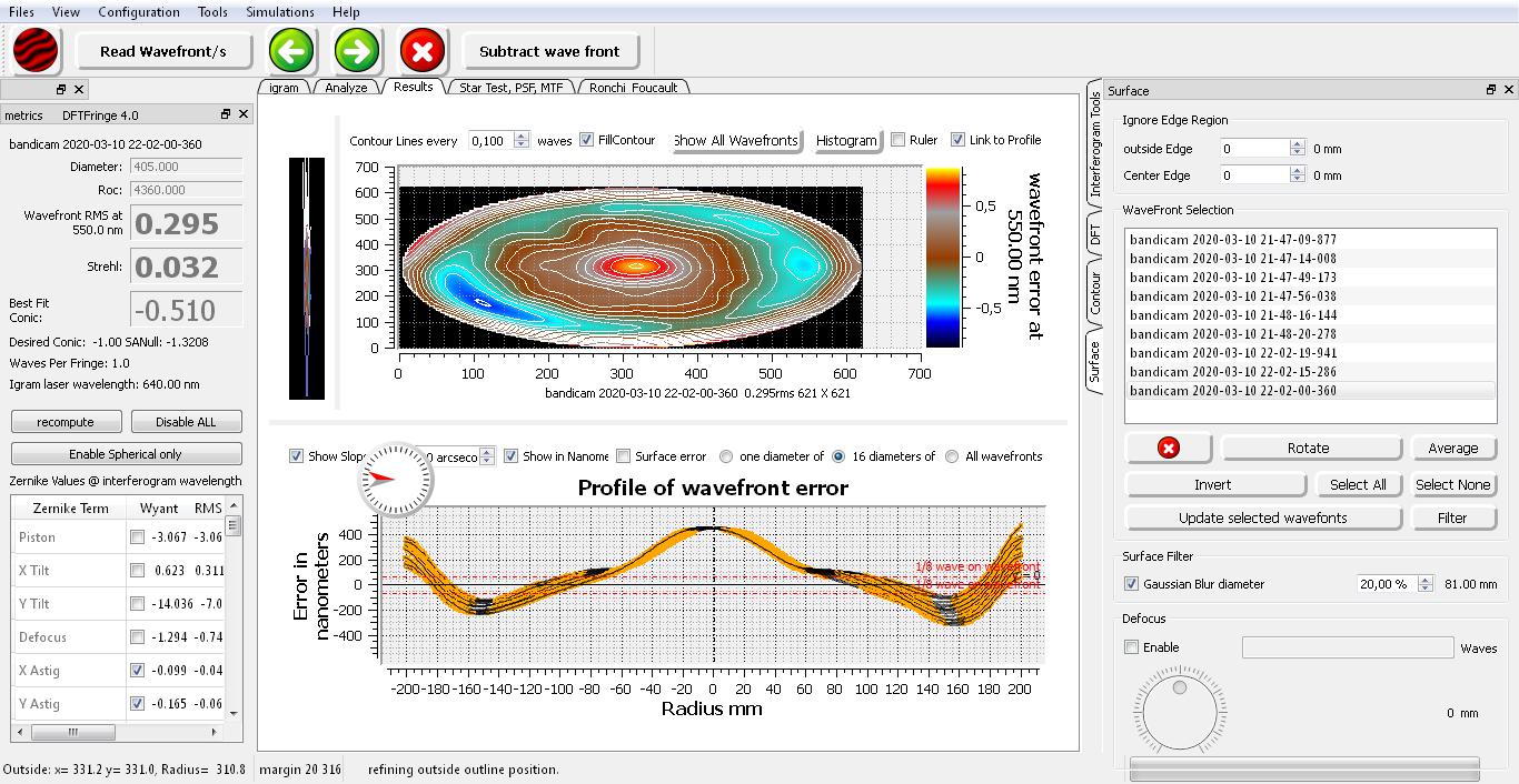

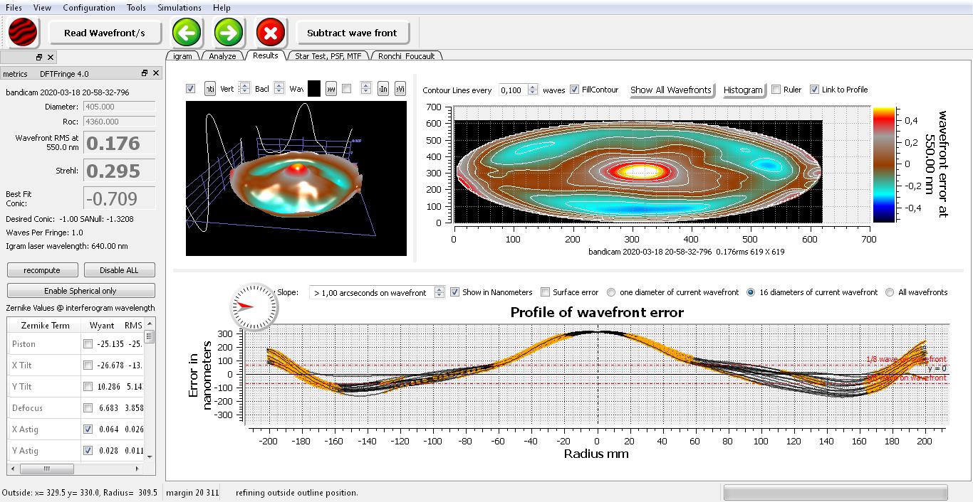

Полировал 1 час.
Получился такой профиль:
"Пилите, Шура, пилите..." Цитата. Ильф и Петров

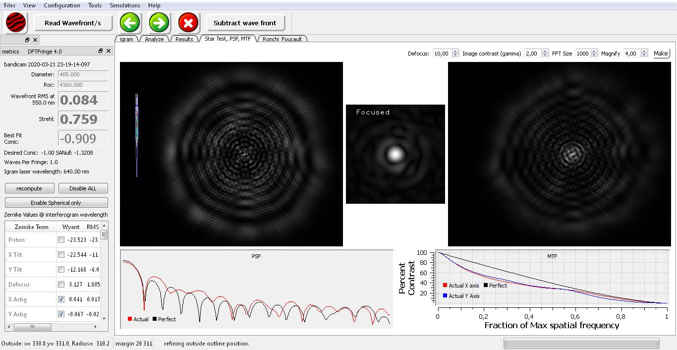

- Сообщения: 1754

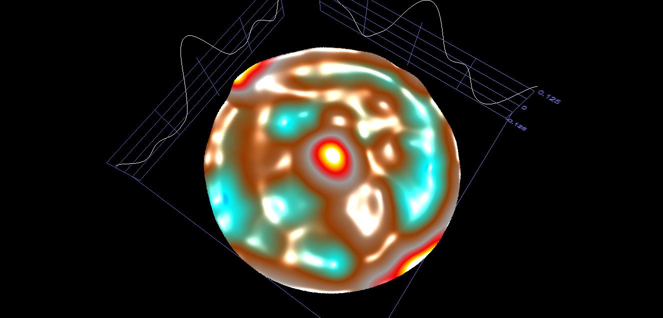

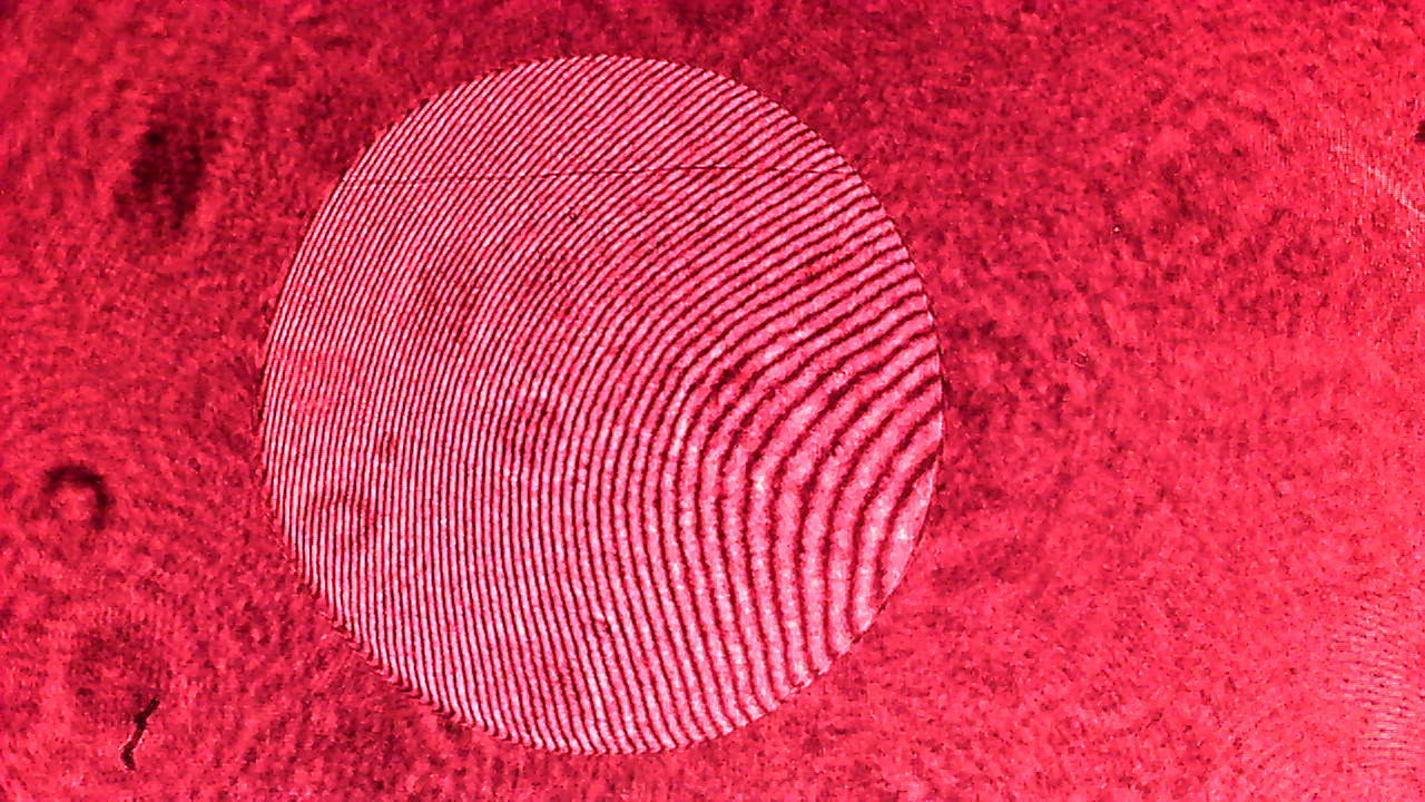

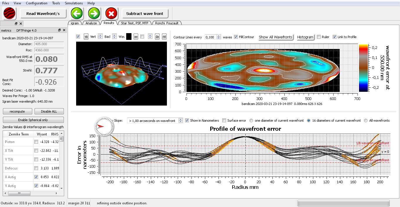

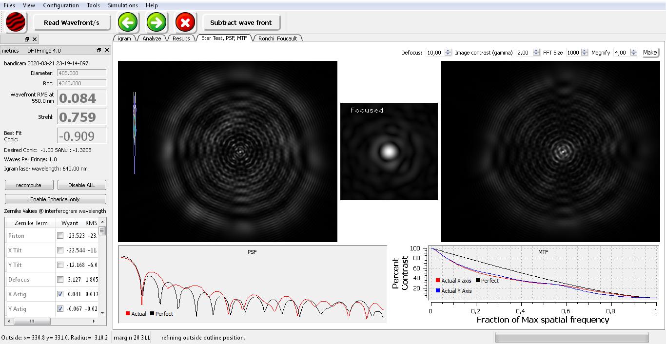

Полировал 1 час.
Результат такой. Штрих такой: от себя/к себе 3 раза, потом центровка зеркала и полировальника, поворот полировальника на ~5 градусов по часовой стрелке, маленький шаг ногами против часовой стрелки вокруг тумбы.
Через каждые 10 минут делал по совету Виктора(VIQ) поворот зеркала относительно разгрузки на ~4 градуса по часовой стрелке.
В результате, получился все-таки пропеллер, но четырех лопастный. Раньше получался трех лопастный. Синтезированный тест по звезде: На этом, видимо, надо остановиться.
Для гляделки, скорее всего, качества хватит.
Штрель = 0.777 - это ориентировочная оценка.
В условиях моей квартиры трудно сделать интерферограмму, чтобы она была не веником.
Слишком сильные вибрации. Толком получается одна картинка из 10.
На полировку (удаление мата) ушло 10 часов.
На фигуризацию - 13 часов.
0.6 кг полирита.
1кг смолы.
0.6 кг полирита.
1кг смолы.
