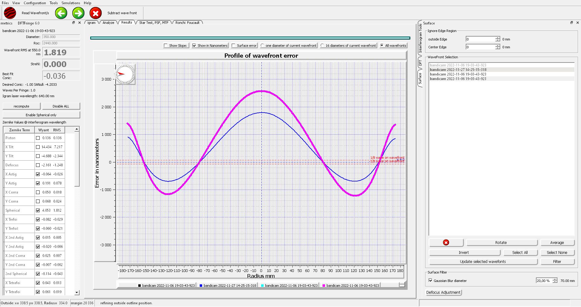

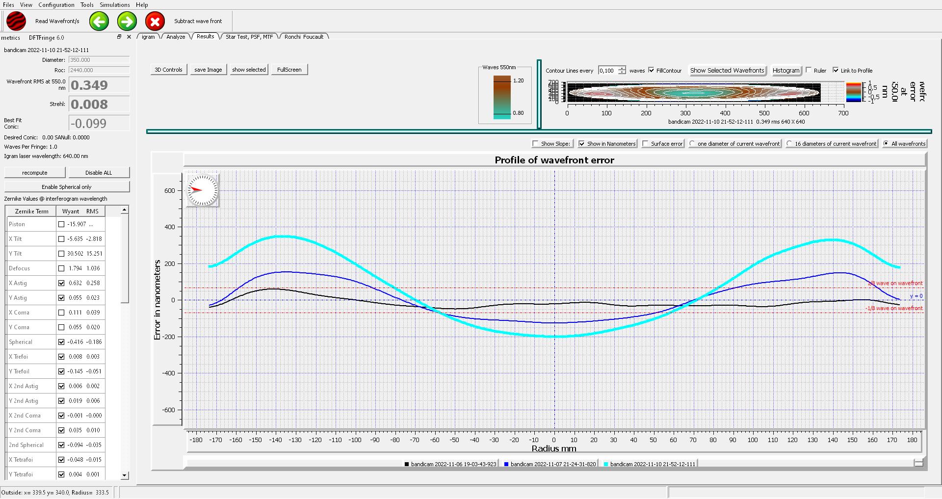

- Сообщения: 1732

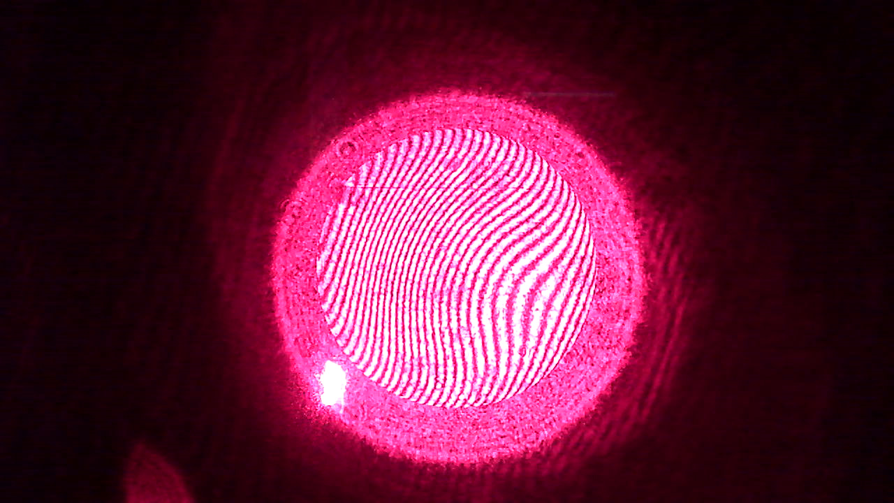

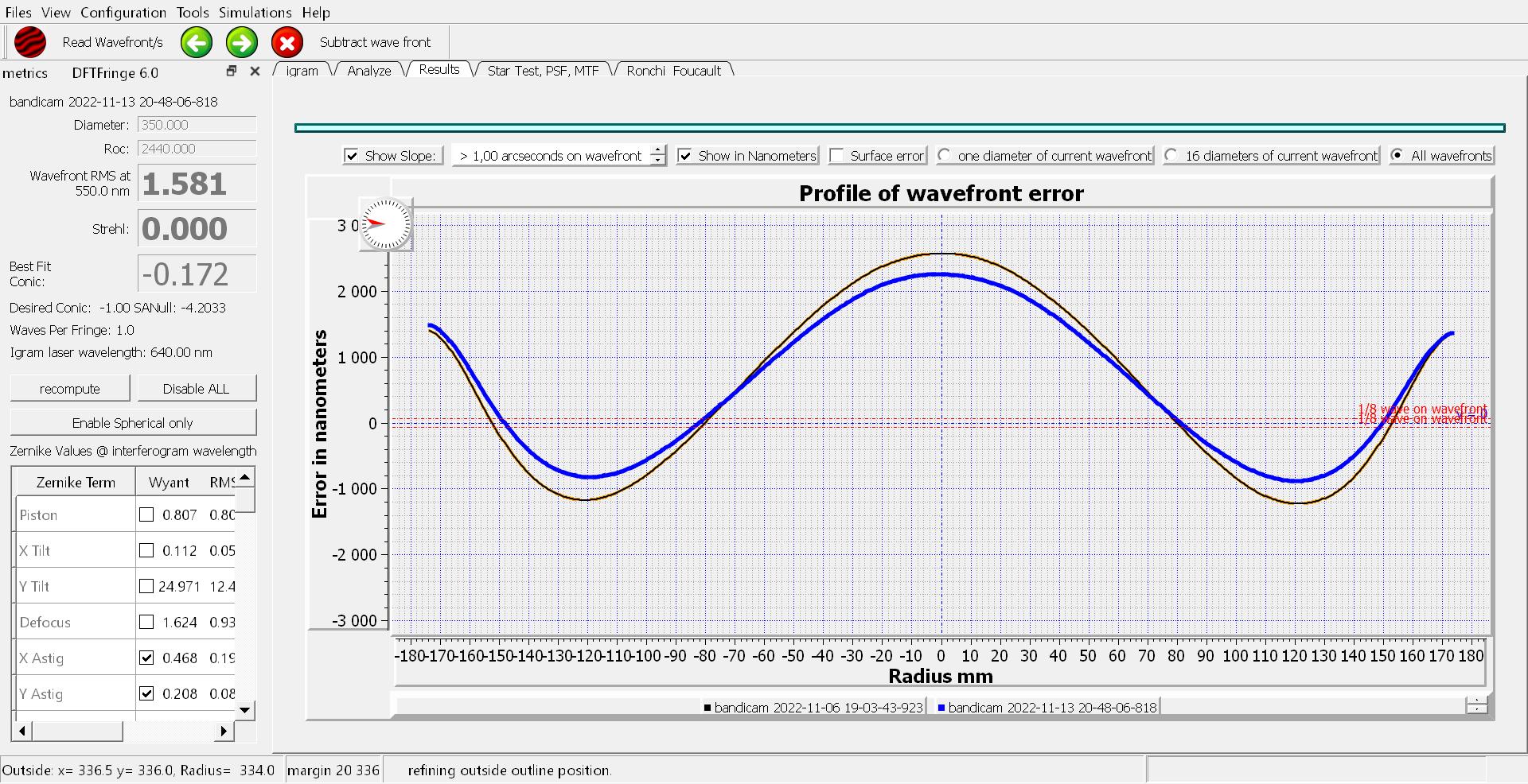

8 и 10 ноября полировал 2 часа.
Сравнение с прошлыми картинками показывает, что за 2 часа
профиль изменился на ~270 нм.
Относительно сферы Относительно параболы

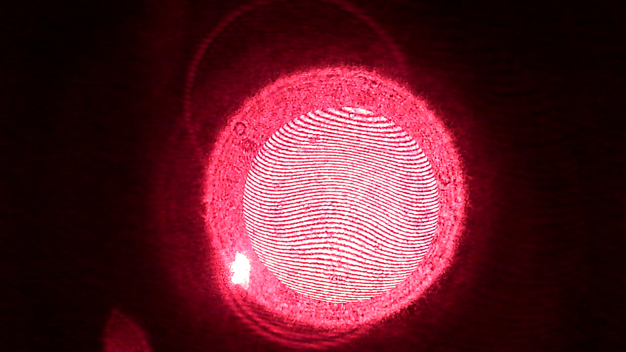

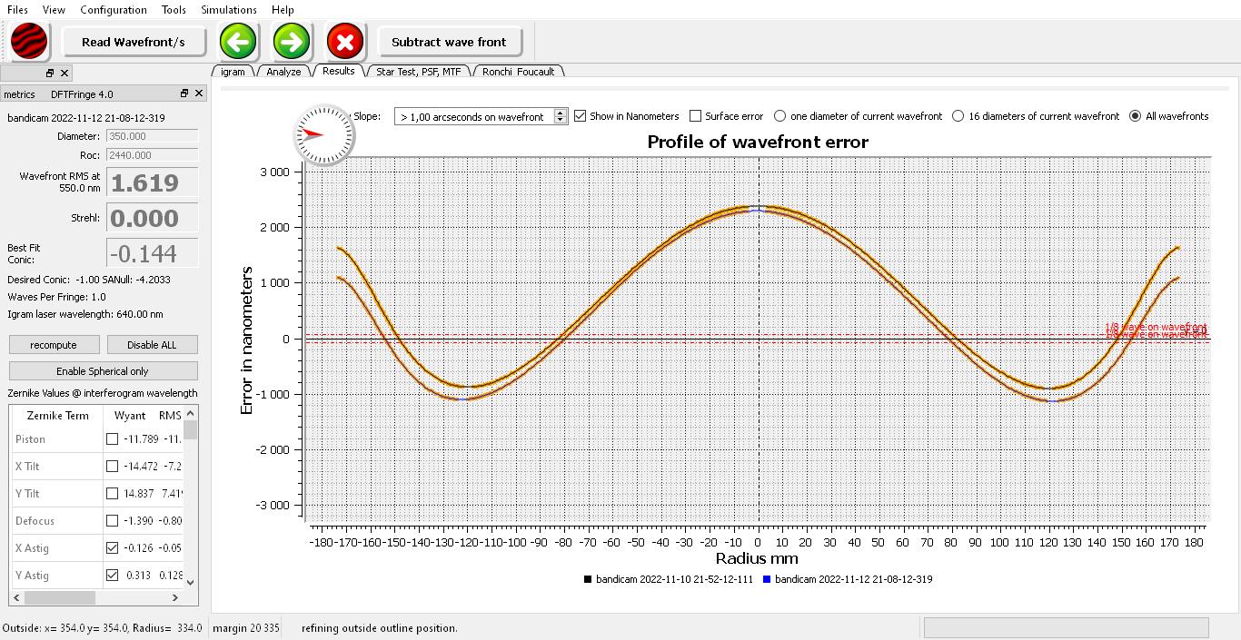

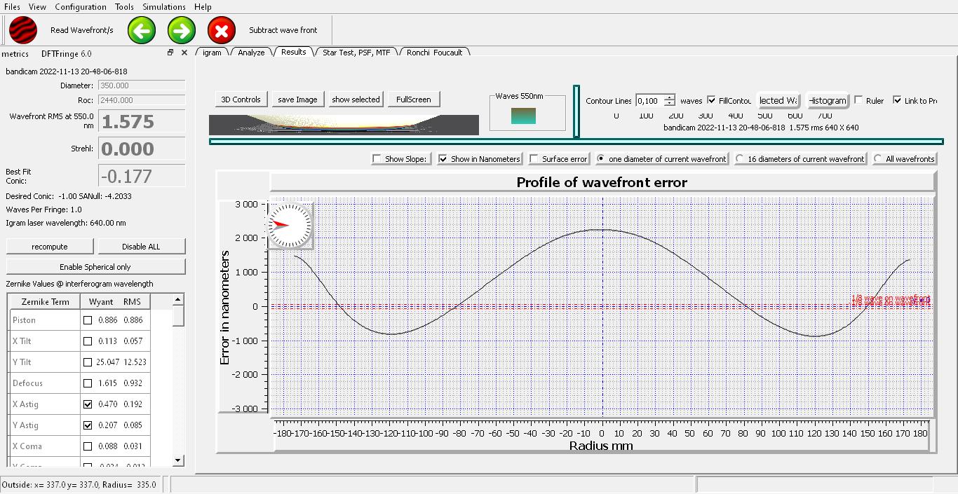

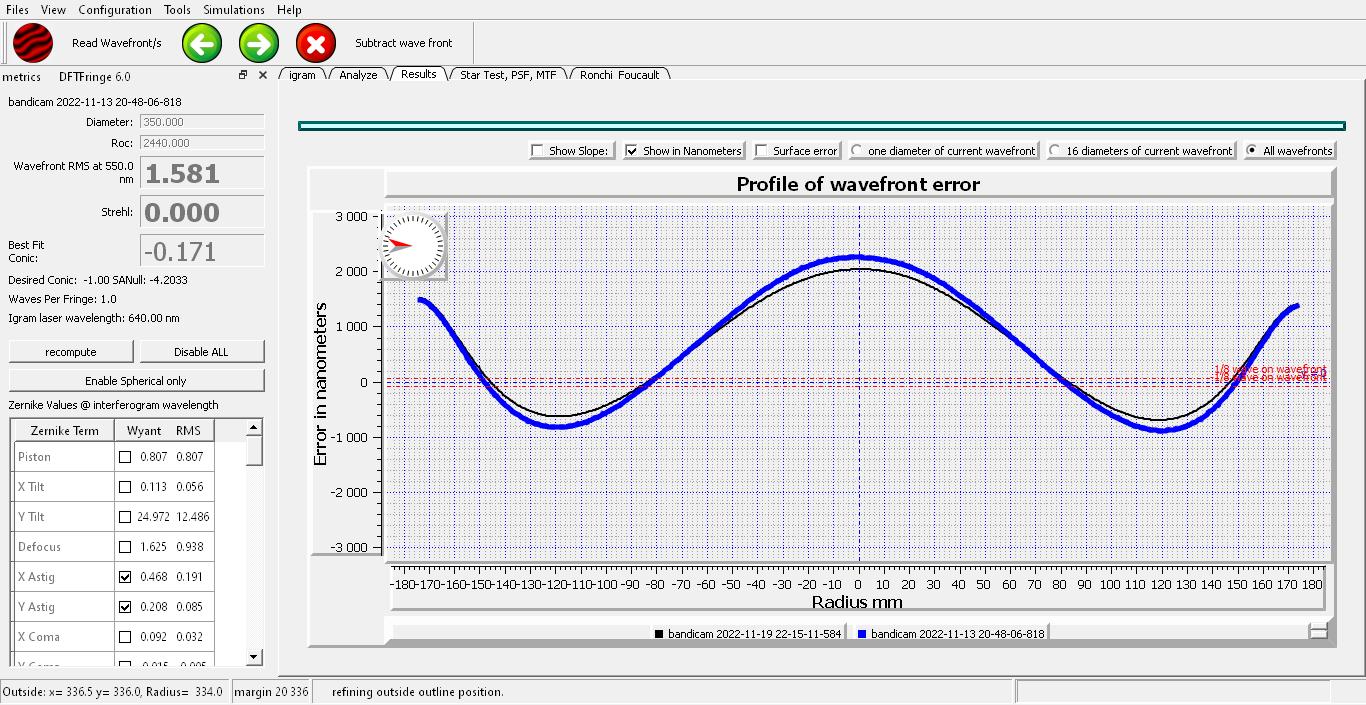

- Сообщения: 1732
12 ноября полировал 2 часа
Почему-то стала срабатываться крайняя зона. На 450 нм опустилась по сравнению с 11 числом.
Чешу в затылке.
Чешу в затылке.
- Сообщения: 57
- Тeлeфoн: 89223340449
Возможные причины:
длинный штрих
заплыла звезда
в середину набился шлам
разогревается полировальник
длинный штрих
заплыла звезда

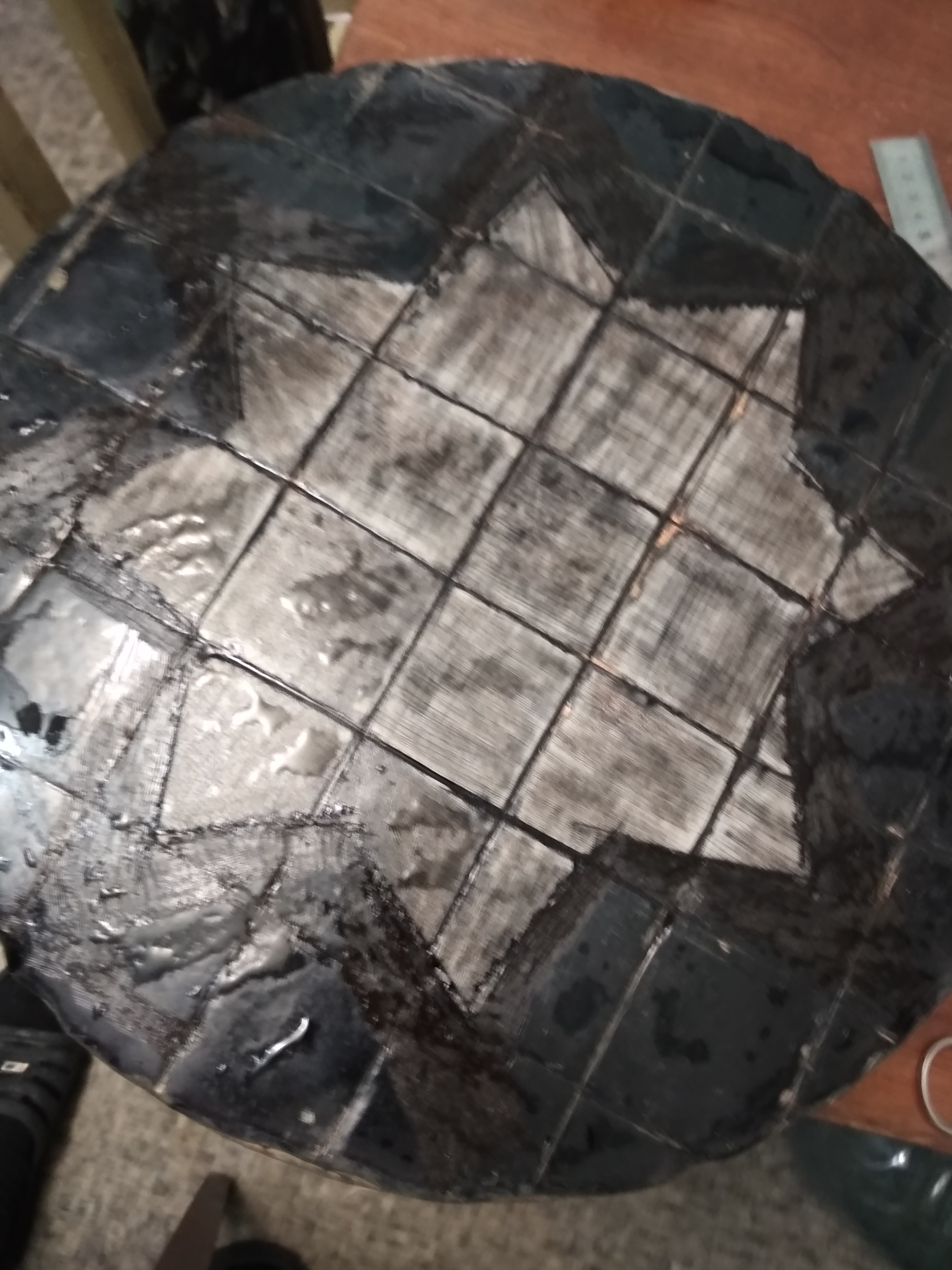

- Сообщения: 1732
ну да, звезда заплыла, проскоблил и канавки поправил.
Отформовал сеткой .
Полировал 1 час 13 ноября
Сравнение с файлом от 6 ноября говорит о том, что сполировалось примерно 750 нм поверхности Получается, что сполировывается примерно 125 нм в час.
Расчетное время до финиша еще 24 часа работы.
Твердый ситалл, оказывается, да и яма сейчас побольше роется.

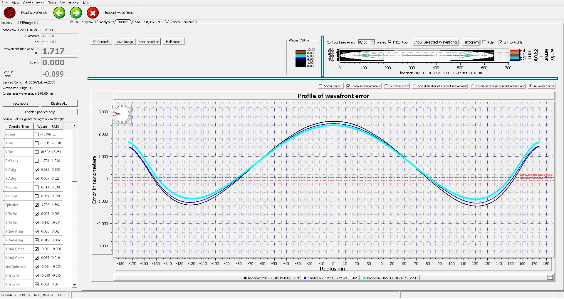

- Сообщения: 1732
14 ноября полировал 1 час.
Звезда опять потеряла свою форму.
Но видно, что процесс пошел более правильно - шлама стало больше.
Скорее всего за счет прочищенных канавок.
Полирита осталось часа на 3 работы.
Заказал в Новосибирске еще 0.5 кг окиси церия чистой 99.9%. (1500 р)

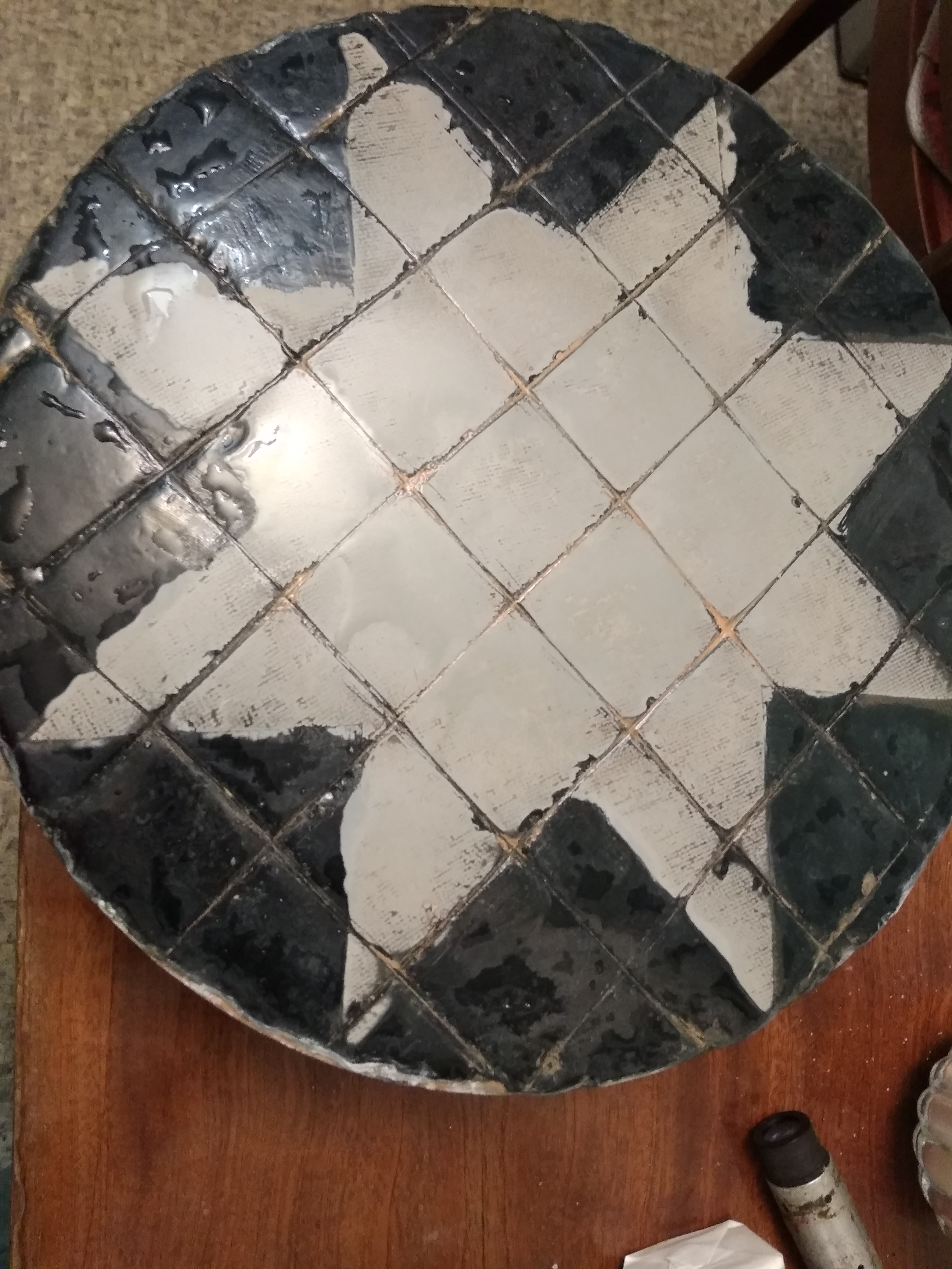

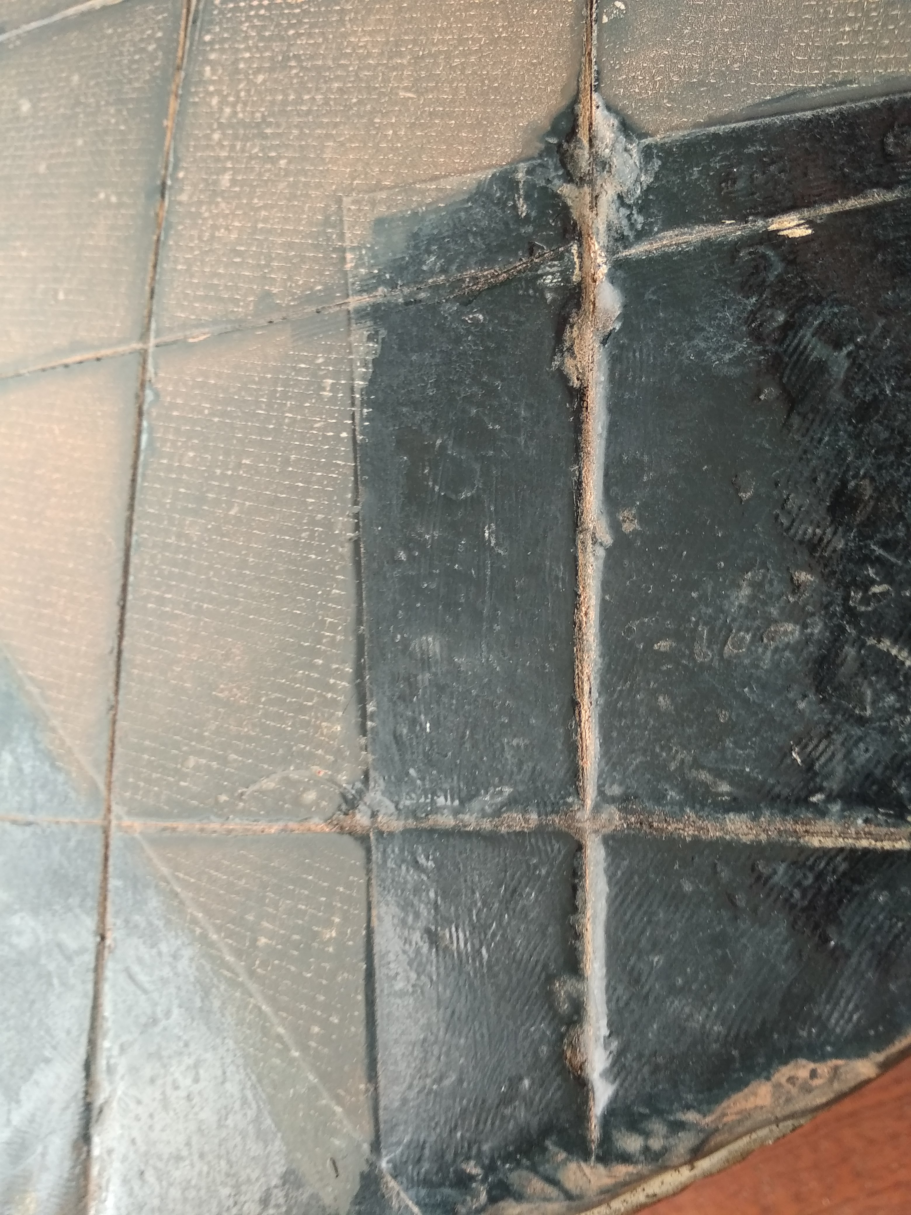

- Сообщения: 1732
Сделал новую формовку звезды.
Использовал вырезанные из картона 0.3 мм сектора.
Размочил картон, разогрел полировальник, опустив его в таз с очень горячей водой на 2 мин, но чтобы бетон не разогревался опускал вниз смолой, подвесив его так, чтобы смола не касалась дна.
Потом намылил его, приклеил сектора и поставил на намыленное зеркало на 30 мин.
Стало четко видно ступеньку, хотя в углах ближе к центру придется выскребать дополнительно.
Полировал 19 ноября 1 час.
Звезда не заплыла.
Измерил зеркало.
По сравнению с 13 ноября бугор уменьшился на 400 нм. Приехал полирит из новосиба.
Звезда не заплыла.
Измерил зеркало.

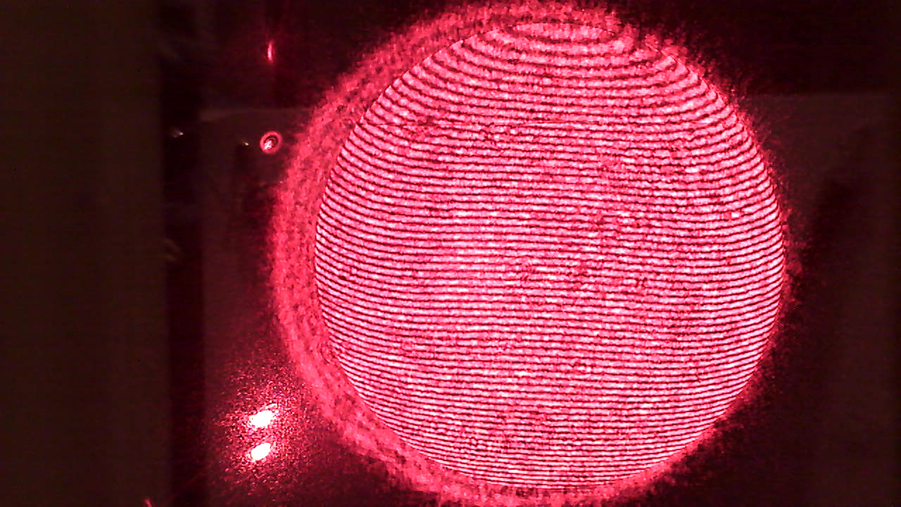

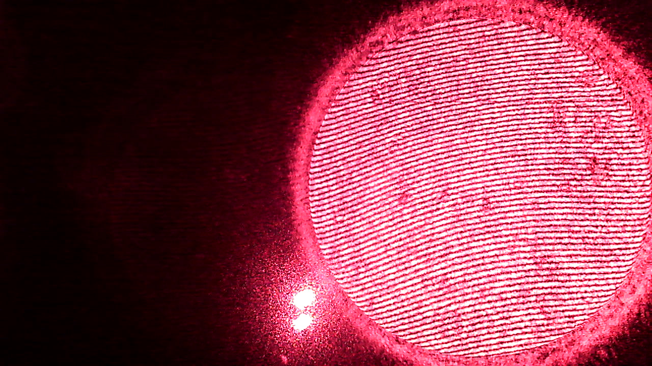

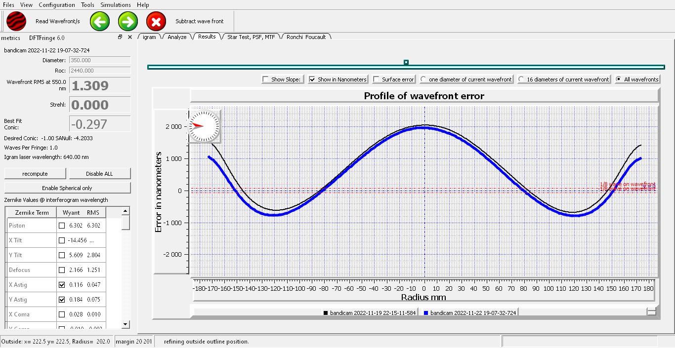

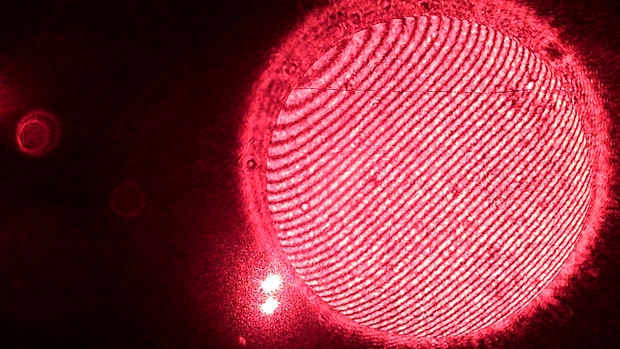

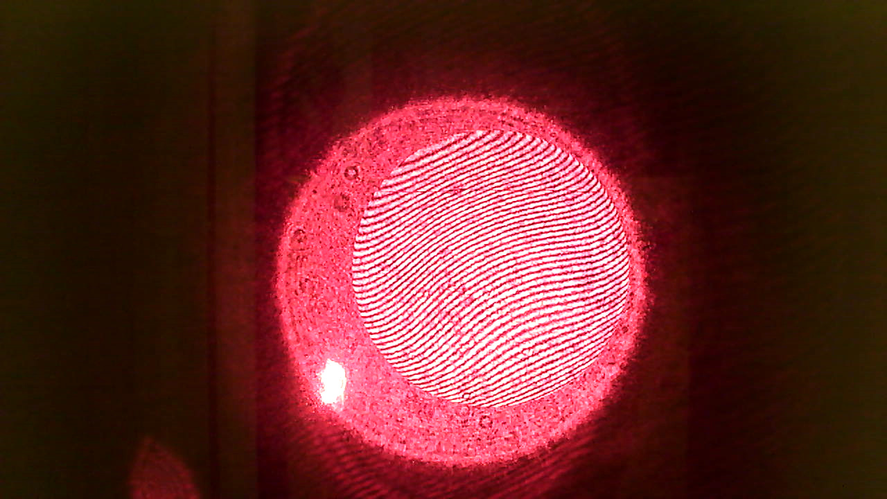

- Сообщения: 1732
20 ноября полировал 1 час.
Заменил объектив камеры на 8 мм.
Результат странный.
опять стал опускаться край. по сравнению с 19 ноября
Результат странный.

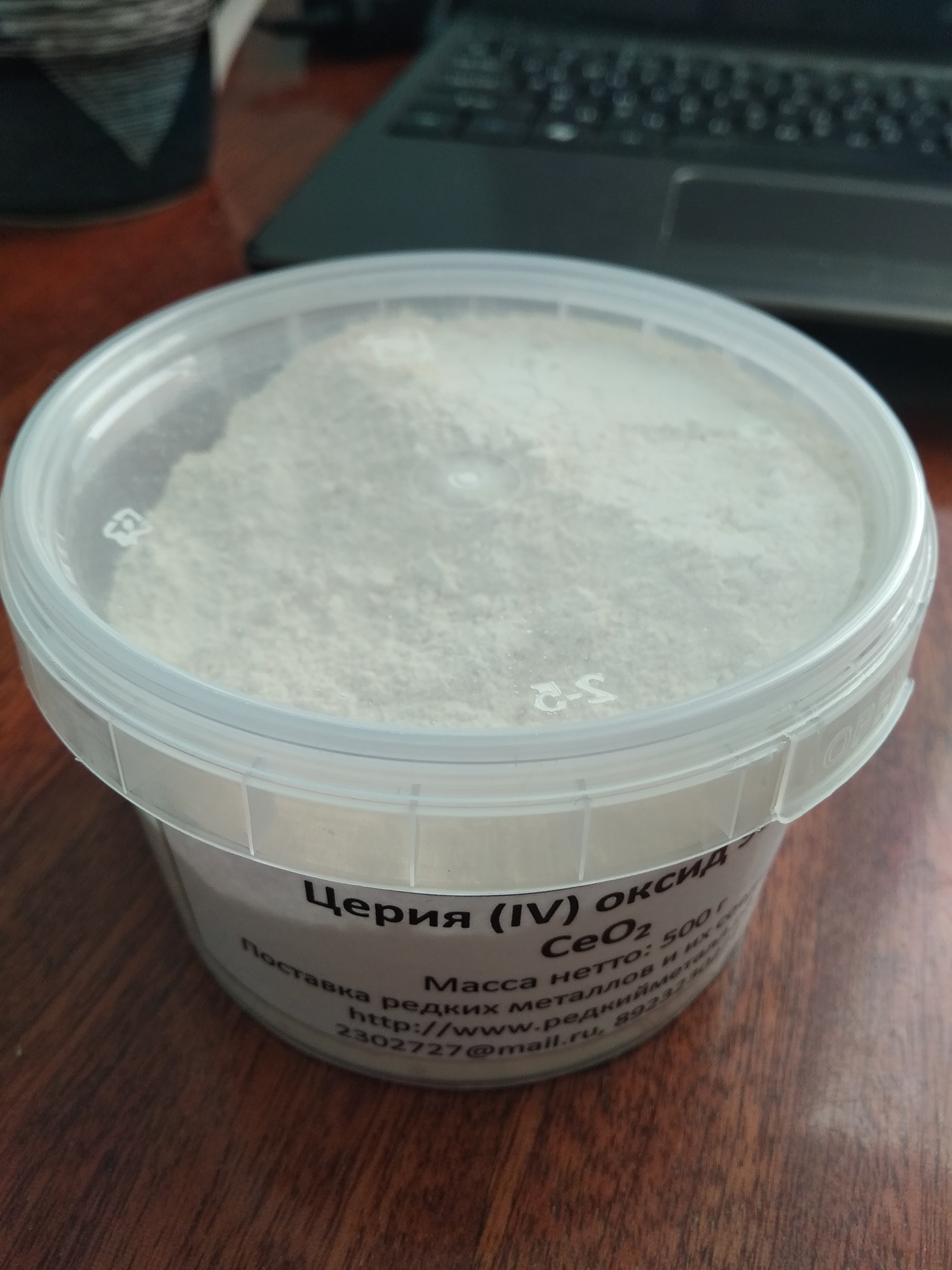

- Сообщения: 1732
Полировал 1 час новым полиритом.
Практически без результата.
Оказалось, что контора, которая торгует этим полиритом находится в Перми. www.редкиеметаллы.рф
Они, вообще говоря, не гарантируют отсутствие царапающих примесей,
скорее всего из-за этого на зеркале появилось пара царапин толщиной ~ 1 мкм. и длиной 5 и 10 см.
И скорее всего этот оксид имеет очень маленькое зерно.
Сработалось около 100 нм
Полировальник забило поллиритом. пришлось его отскабливать и буду формовать сеткой. уменьшил звезду до 0.7 диаметра
- Сообщения: 1732
Полировал 1 час старым добрым полиритом.
Еще копать 2.45 микрона.
примерно 350нм вырыл.Еще копать 2.45 микрона.

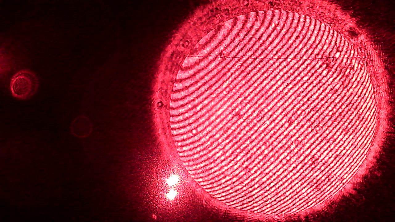

- Сообщения: 1732
Полировал 1 час 2 декабря
Осталось 1.8 микрона
Посадил еще одну царапину на крайней зоне.
Останавливаю процесс.
Надо понять откуда они лезут.
Может быть потому что полирую остатком полирита.
Надо отмутить его, пожалуй по тщательней.
