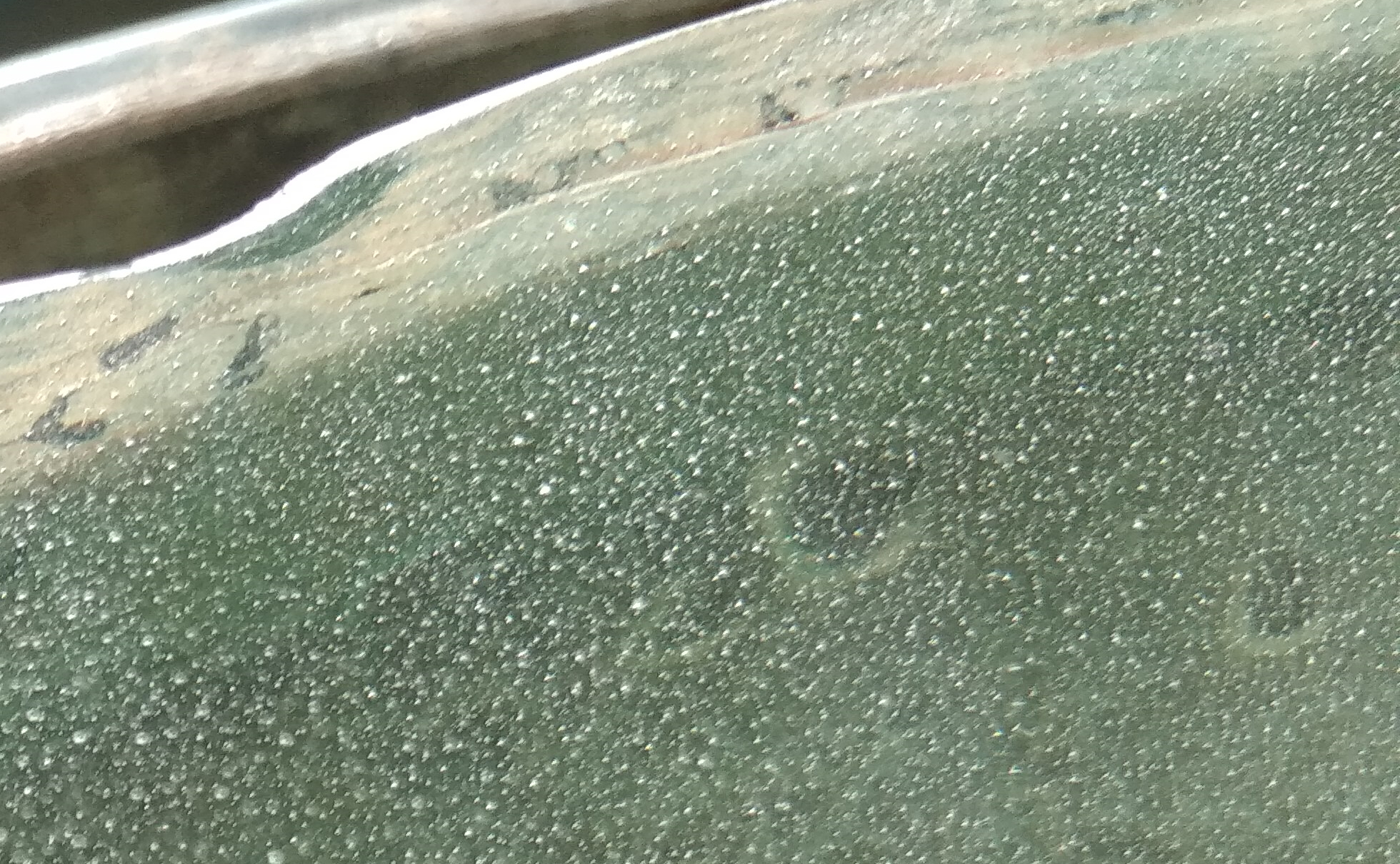

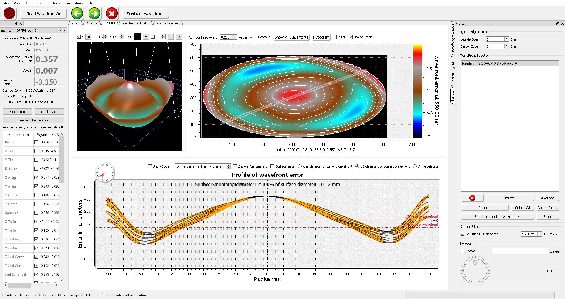

Меня на текущей заготовке смущает спай между дисками.
Меня это тоже смущает, вот в воскресенье солнце попало в торец
заготовки и высветило кучу пузырей на стыках.
Пока шлифовал их не было видно.

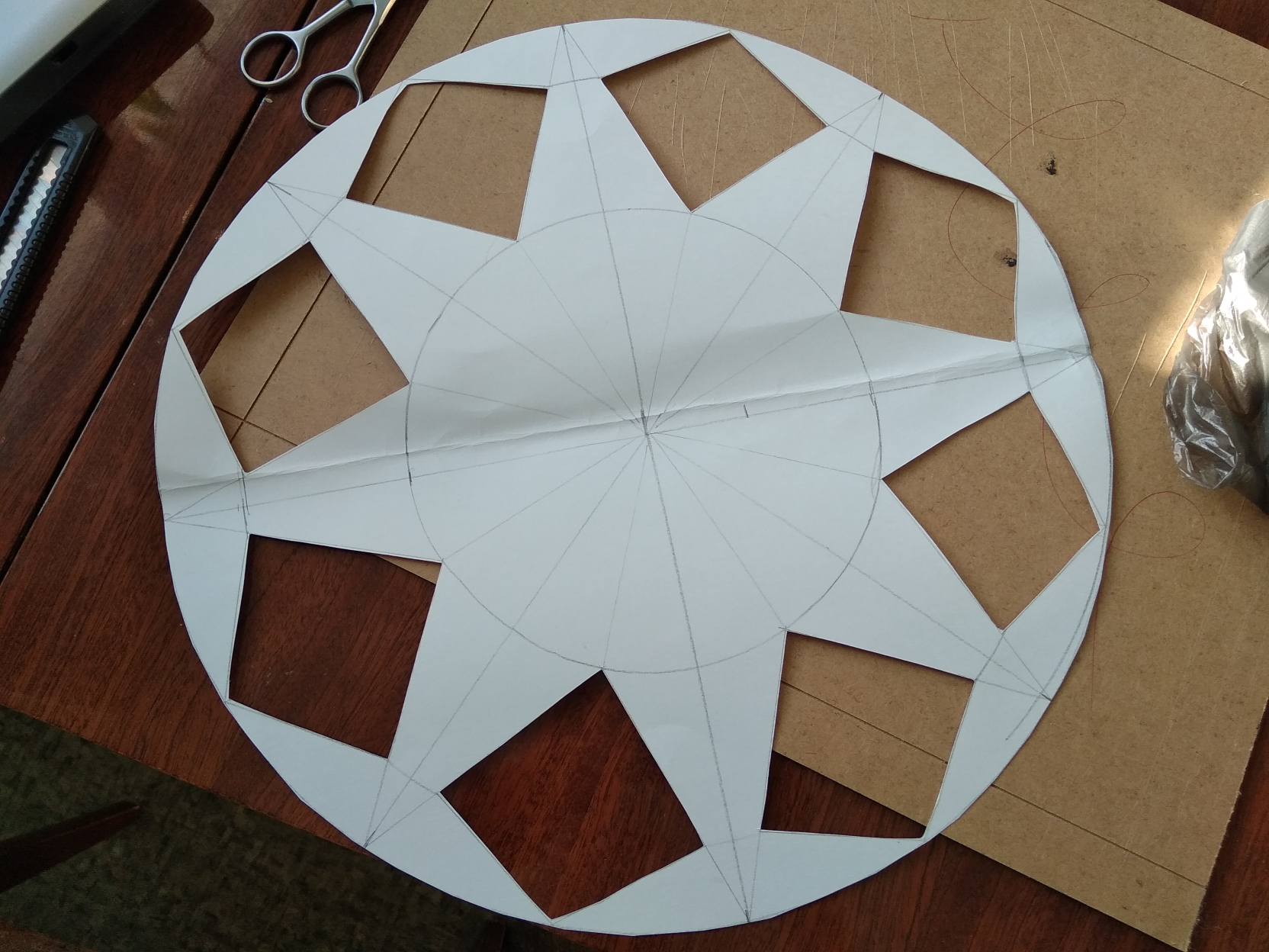

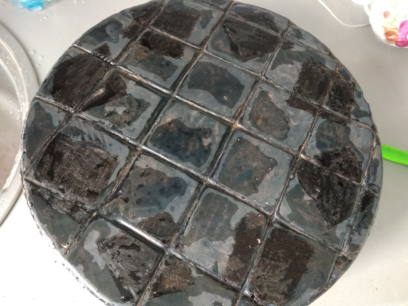

Сделал маску
и поскоблил полировальник ножом.

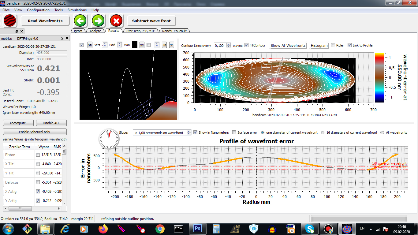

Пополировал 1 час и получил опять странный результат.
Как будто астигматизм.
Видно, что по вертикали на картинке общий размах неравномерностей уменьшился до 500 нм,а
по горизонтали остался практически неизменным.
Что это, непонятно.
Re: Заготовка зеркала 40см.
Перемерил снова.
Получилось более симметрично.
Может быть ошибка в том, что я храню зеркало просто на полке в шкафу,
и оно неправильно разгружается ?

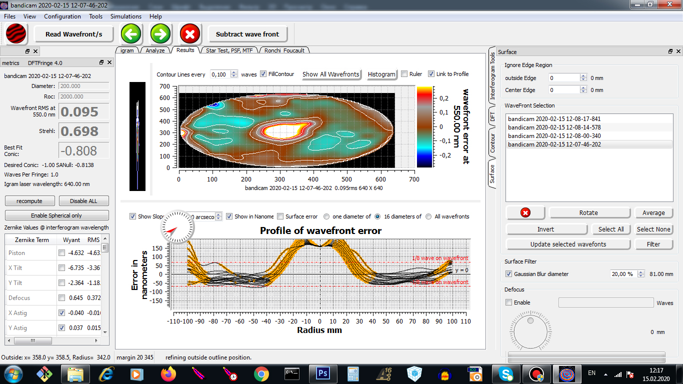

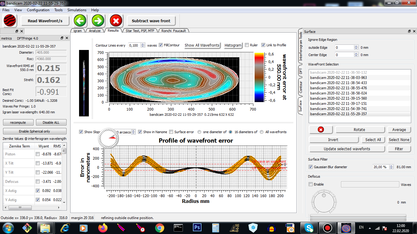

Сделал тест своего SW8".
Получил вот такой результат.
Штрель 0.7.
Я думал будет больше, но скорее всего портит картину центр.
А центр, как известно, экранируется диагональным зеркалом,
остальные зоны вроде нормальные.
Заодно, помыл зеркало ).

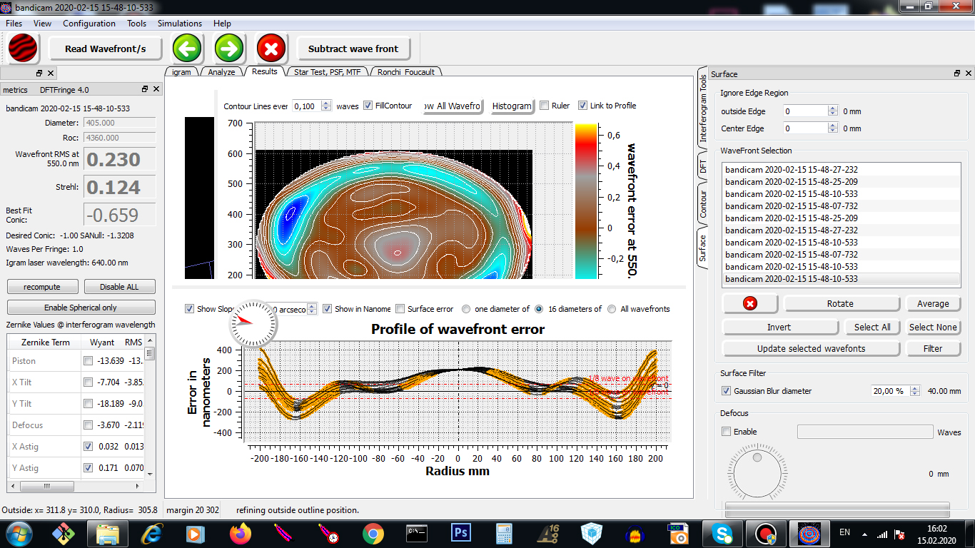

В пятницу, 14-го поправил полировальник, подскоблил маску и полировал 1.5 часа.
В субботу замерил.
Получилось так:
Report_16.pdf
(667.72 КБ) 1492 скачивания

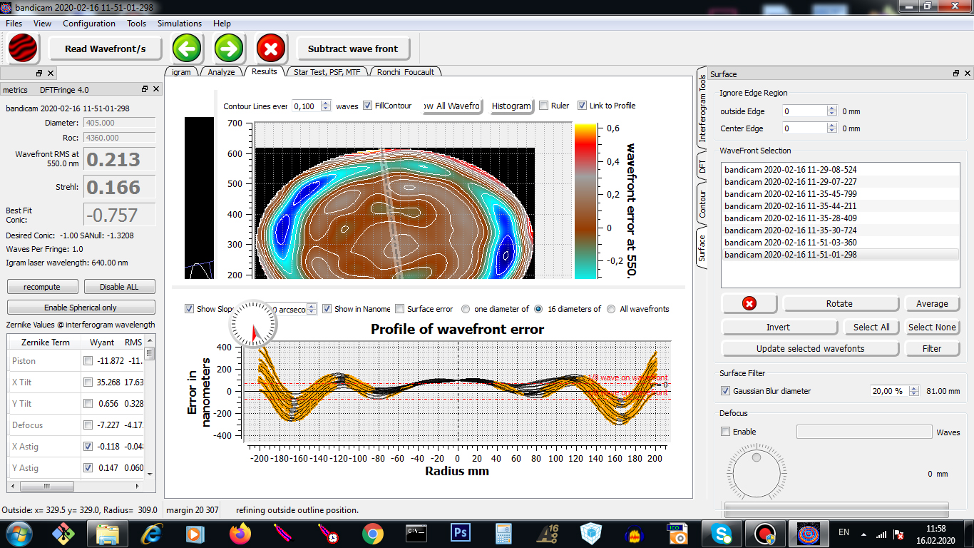

В субботу 15-го февраля полировал 1 час.
Получил такой результат:
Report.pdf
(694.05 КБ) 1475 скачиваний
Нужно подрезать маску кардинально.
В четверг подрезал полировальник и полировал 1 час.
В субботу измерил:
Один час , видимо уже большое время, потому что немного
промазал - опустил центр сильнее, чем хотел, но с другой стороны, центр и яма на 170 см примерно выровнялись.
Теперь надо сделать полную горячую формовку полировальника и снова подрезать его.
Параллельно залил из бетона два маленьких полировальника на всякий случай, для коррекции формы.
