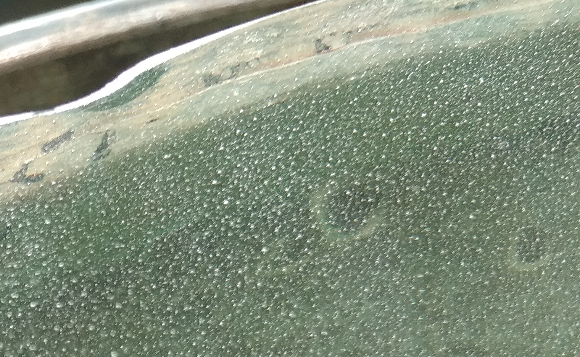

Меня это тоже смущает, вот в воскресенье солнце попало в торец
заготовки и высветило кучу пузырей на стыках.
Пока шлифовал их не было видно.

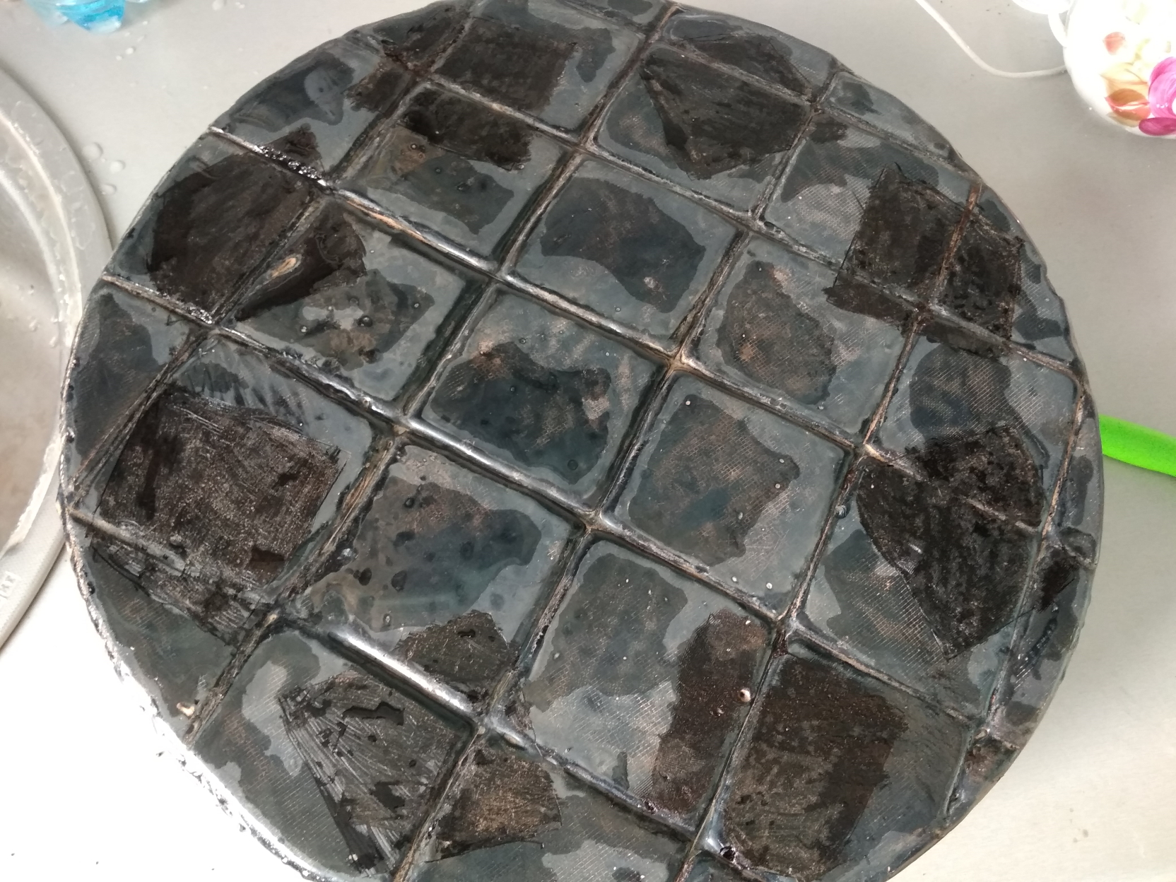

Сделал маску
и поскоблил полировальник ножом.

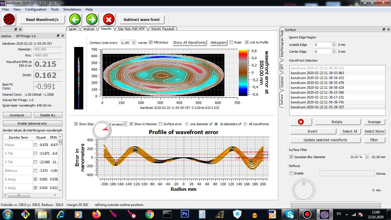

Пополировал 1 час и получил опять странный результат.
Как будто астигматизм.
Видно, что по вертикали на картинке общий размах неравномерностей уменьшился до 500 нм,а
по горизонтали остался практически неизменным.
Что это, непонятно.

Перемерил снова.
Получилось более симметрично.

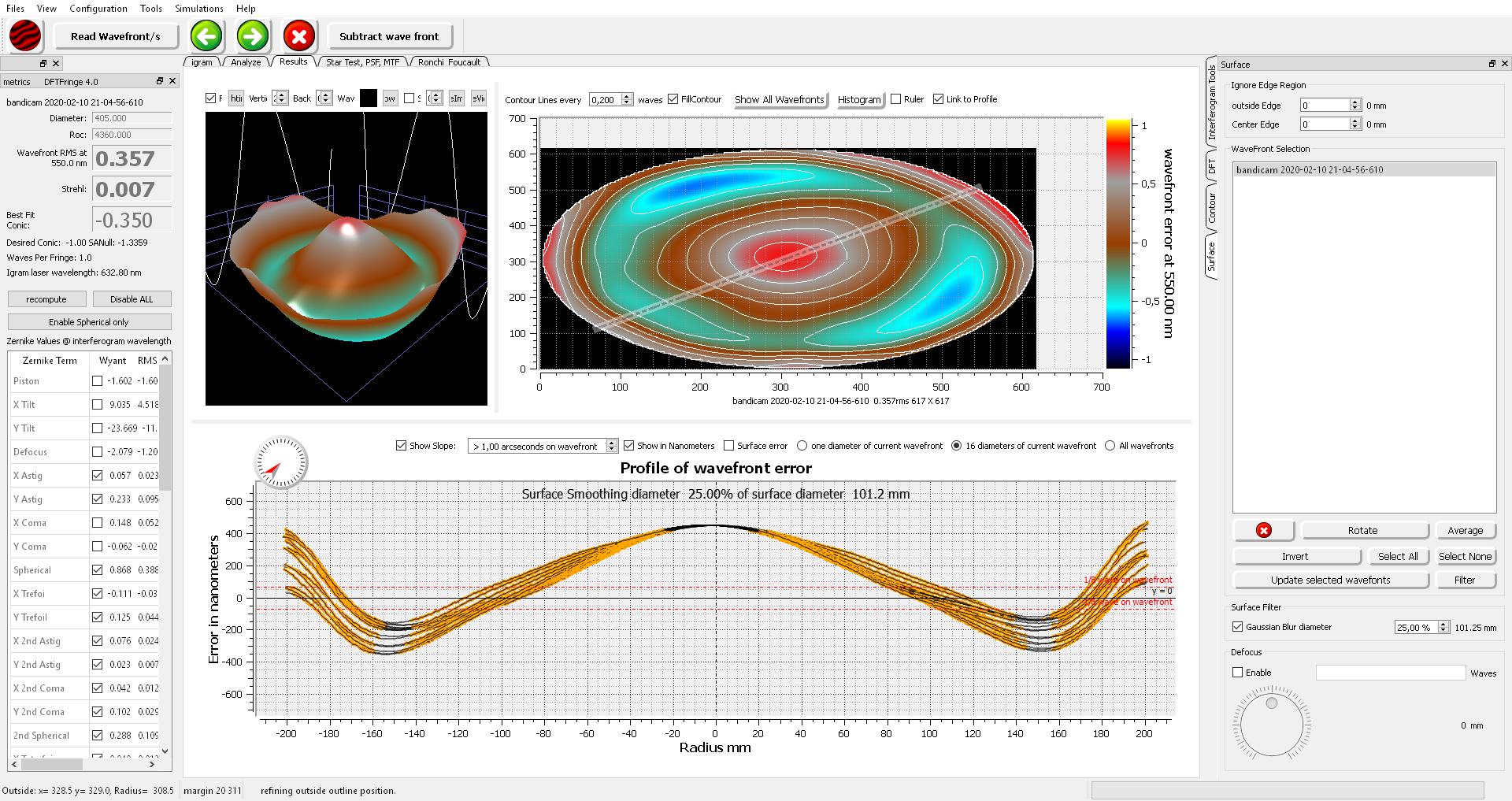

Сделал тест своего SW8".
Получил вот такой результат.
Штрель 0.7.
Я думал будет больше, но скорее всего портит картину центр.
А центр, как известно, экранируется диагональным зеркалом,
остальные зоны вроде нормальные.

В пятницу, 14-го поправил полировальник, подскоблил маску и полировал 1.5 часа.
В субботу замерил.
Получилось так:

В субботу 15-го февраля полировал 1 час.
Получил такой результат:
Report.pdf
(694.05 КБ) 1190 скачиваний
Нужно подрезать маску кардинально.

В четверг подрезал полировальник и полировал 1 час.
В субботу измерил:
Один час , видимо уже большое время, потому что немного
промазал - опустил центр сильнее, чем хотел, но с другой стороны, центр и яма на 170 см примерно выровнялись.
Теперь надо сделать полную горячую формовку полировальника и снова подрезать его.
Параллельно залил из бетона два маленьких полировальника на всякий случай, для коррекции формы.
