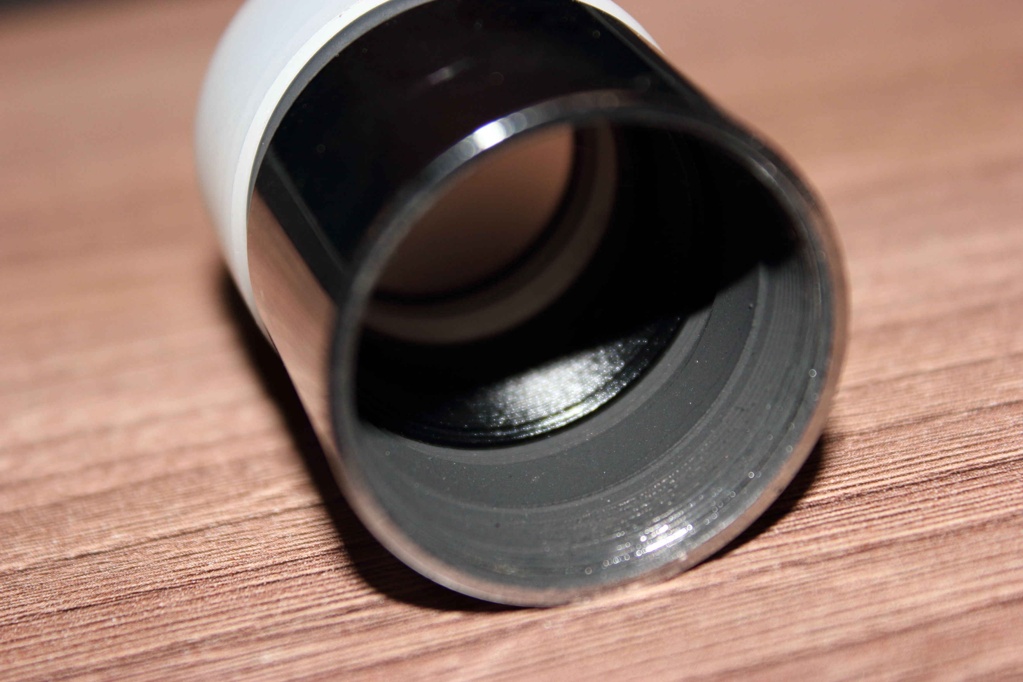

Подскажите пожалуйста от чего может быть по центру изображения через линзу барлоу такое светлое пятно?
без линзы проблем нет
Фото делал в прямом фокусе телескопа SW bkp1501 на Cannon 550D

ЛБ на просвет фонариком полностью чистая? Возможно блик от чего-нибудь.

ЛБ новая и чистейшая пока, я уж думаю может плохо зачернены стенки у нее.

Могут такие поверхности блики давать по центру?

Возможно, можно попробовать еще зачернить перманентным маркером. А переходник в который ее устанавливаете хорошо зачернен?

ЛБ вставлял в фокусер, в нем резьба нарезана на внутренней поверхности

Сегодня попробовал ЛБ на луне с той же конфигурацией переходников, но засветки такой не заметил.
Стоит ли тогда заморачиваться?
