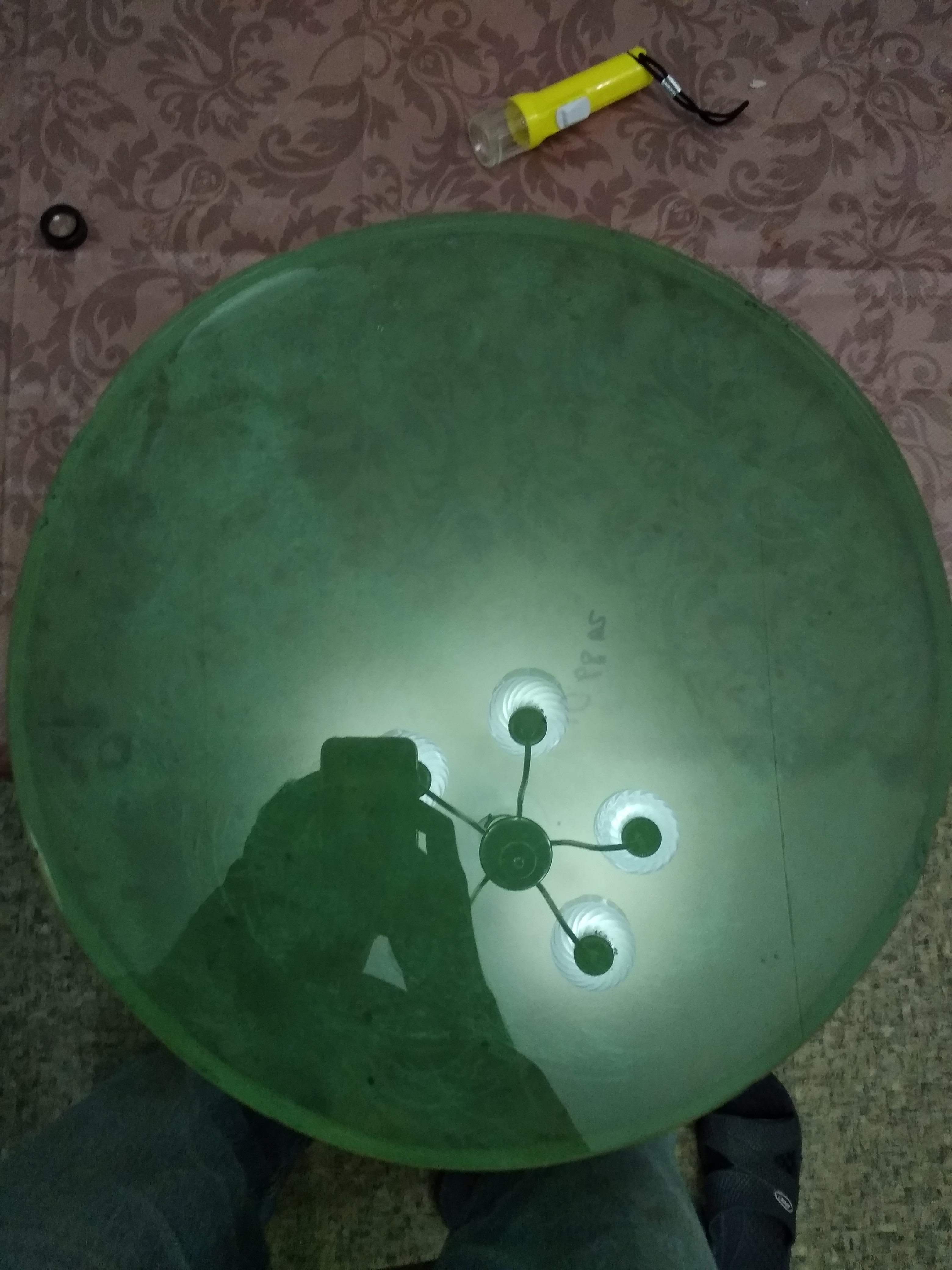

И еще - непередаваемый кайф смотреть на собственноручно отполированную поверхность ))
Пока общее время полировки 8 часов.

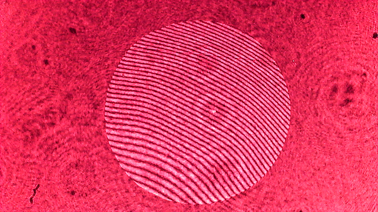

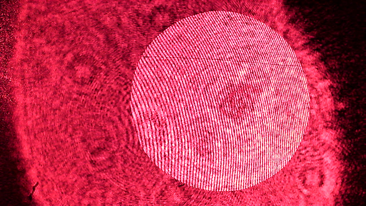

Вчера попробовал сделать интерферограмму зеркала.
Получилось плохо.
Не смог убрать лишние блики и мусор.
Тем не менее обсчитал картинку в dftfringe 4.0
Если выкинуть места с бликами и шумом, видно, что
центр бугром, на краю подвернутый край.
Центр надо опускать на 2 микрона, это видимо звездой формовать полировальник,
а с подвернутым краем пока непонятно, что делать.
Торопиться здесь не надо, надо подумать)).

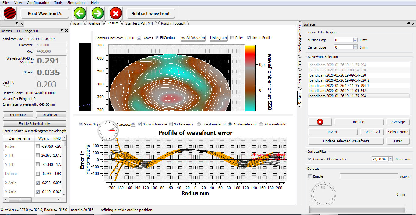

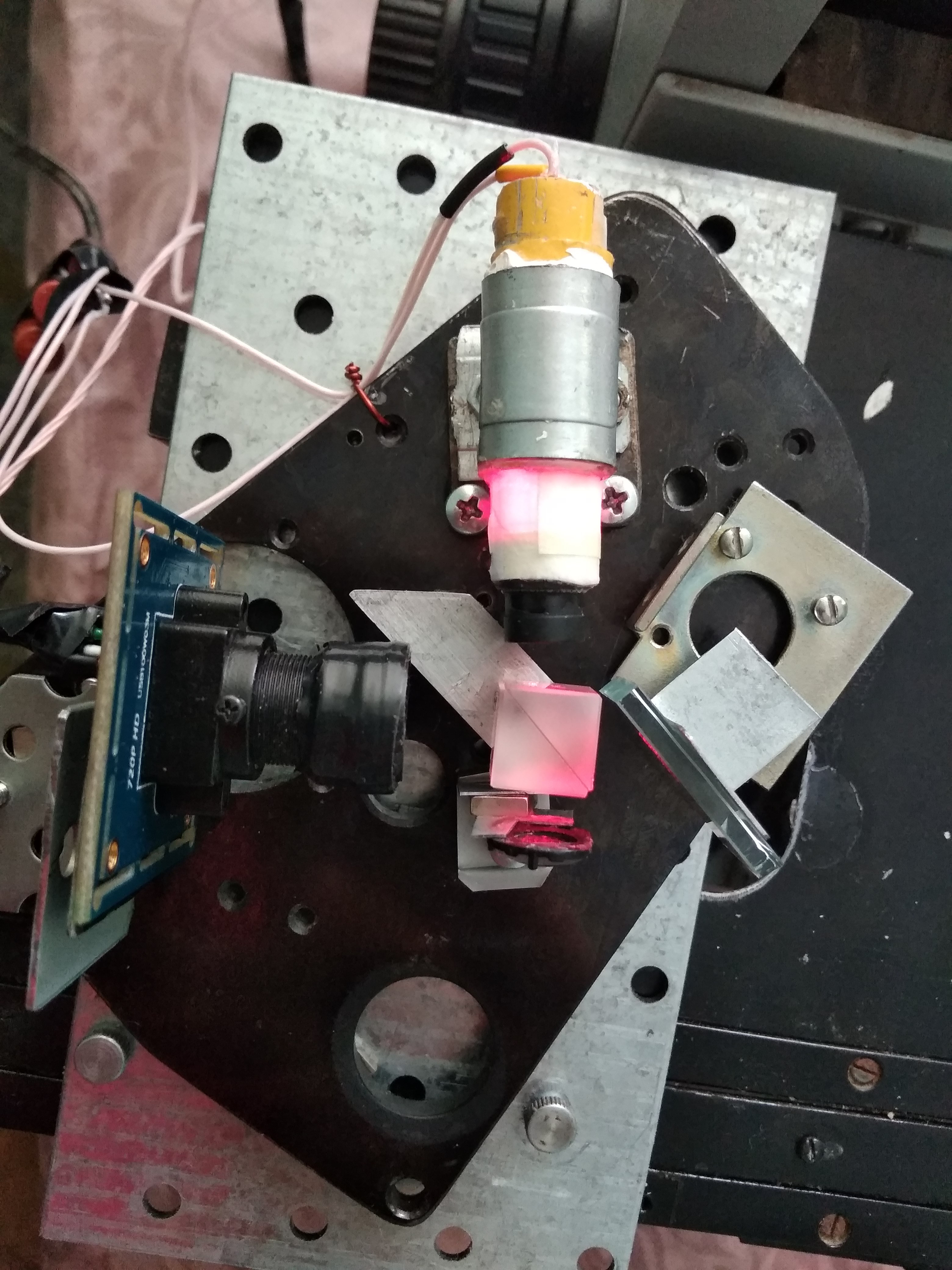

Переделал интерферометр:
Заменил зеркало - отрезал кусок от зеркала старого сканера.
Заменил объектив на камере.
Повернул кубик на небольшой угол относительно лазера,
убрал таким образом блик от плоскости кубика, которая ближе к зеркалу.

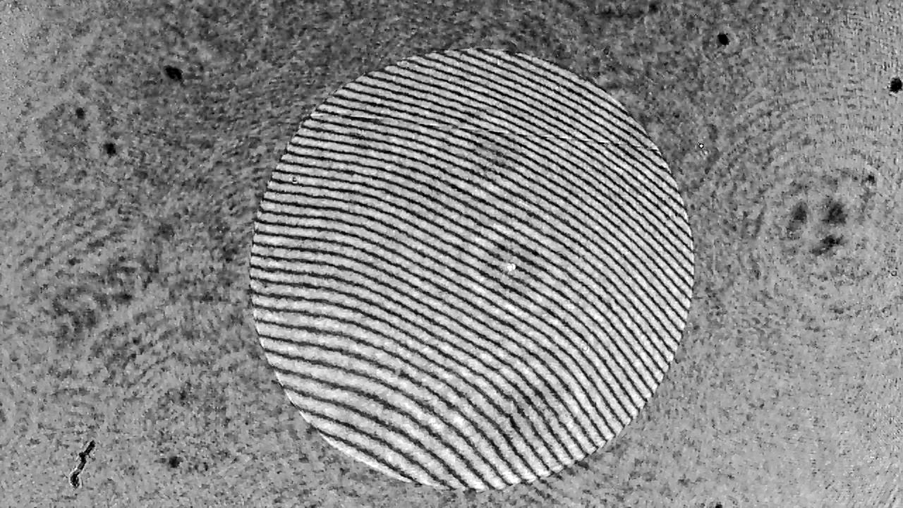

Получил новую интерферограмму .
Скормил ее софту и получил репорт относительно параболы
Report_5_26_01_20_parabola.pdf
(698.6 КБ) 912 скачиваний
Все осталось по прежнему. Горб в центре и подвернутый край.
Отчет о сферичности говорит о точности сферы.
report_5_sfera.pdf
(737.78 КБ) 1007 скачиваний

28-го января полировал 0.5 часа нормальным штрихом.
Попробовал замерить результат интерферометром, после того, как вымыл зеркало.
Результат меня не устроил - то ли вибрация была сильной, то ли зеркало не остыло...
Измерить удалось только вчера вечером, то есть 30.01.20.
В общем, текущее положение дел примерно таково (результат по 5 разным измерениям ):

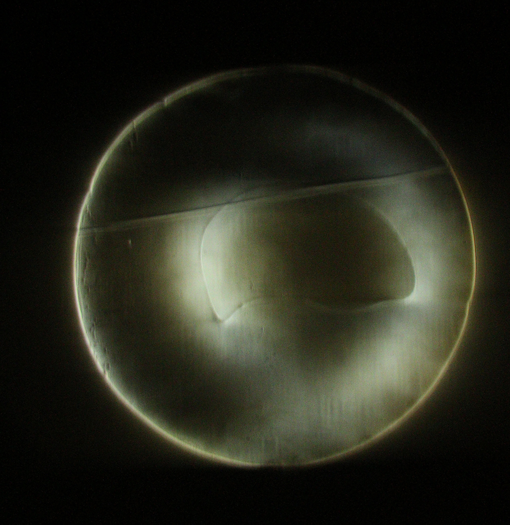

Сфоткал теневую картинку, как смог
Судя по теневой (нож слева), профиль вроде похож.
Интересно, что на теневой картинке виден дефект на зеркале от пропиливания верхнего стеклянного диска, а на интерферограмме нет.

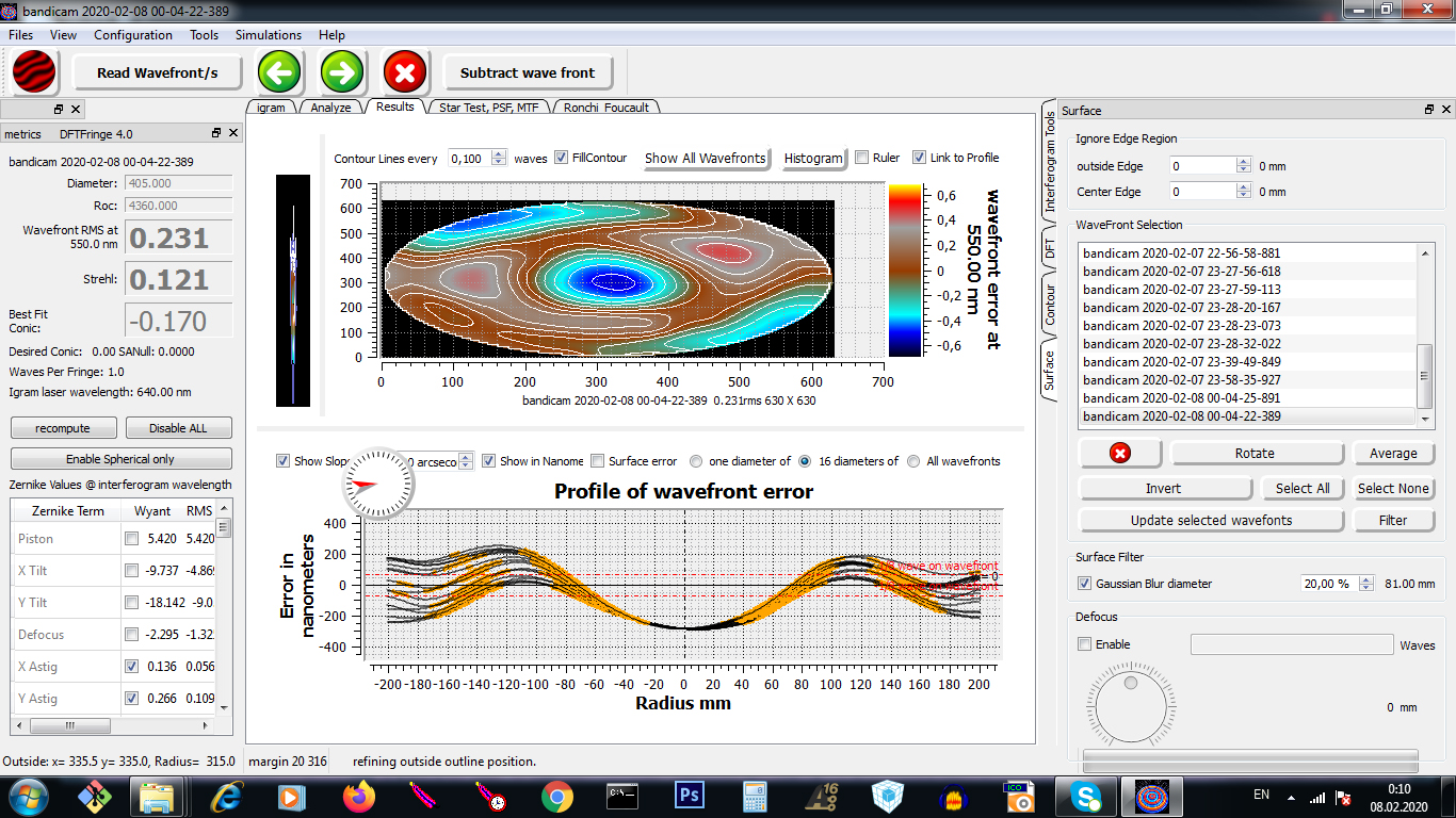

Сообщения: 1746
Re: Заготовка зеркала 40см.
Полировал 1 час 6-го февраля стандартным штрихом.
Хотел уменьшить астигматизм, который виден на предыдущей интерферограмме.
Получилось так:
Неравномерность по краю уменьшилась, яма в центре практически не изменилась,
легкий завал тоже остался.
Пора как-то подрезать полировальник или делать другой, как посоветовал Виктор (VIQ)
